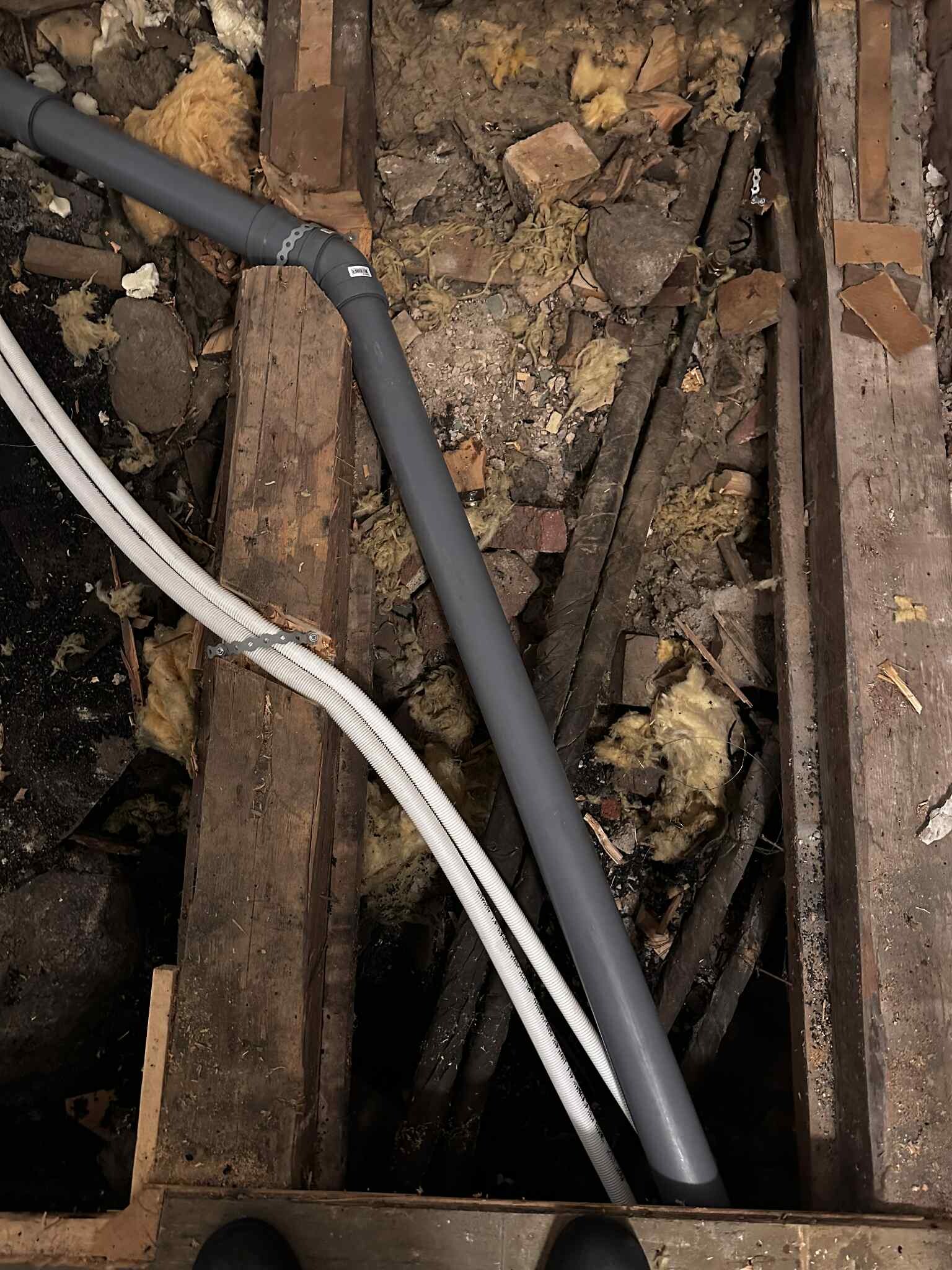

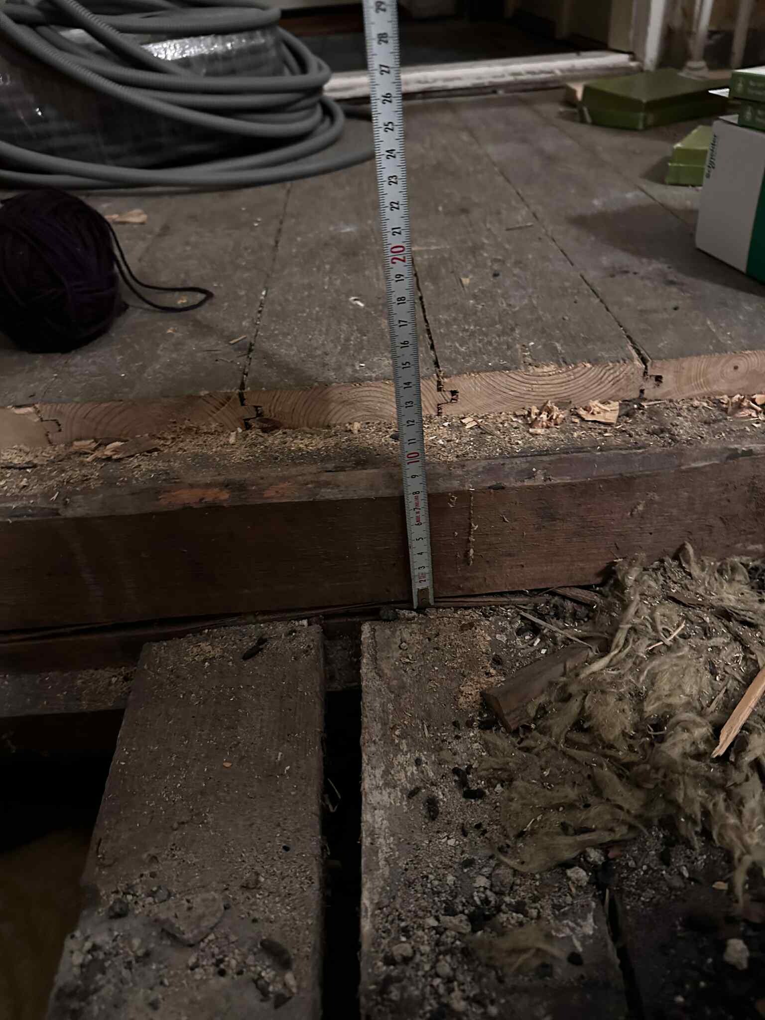

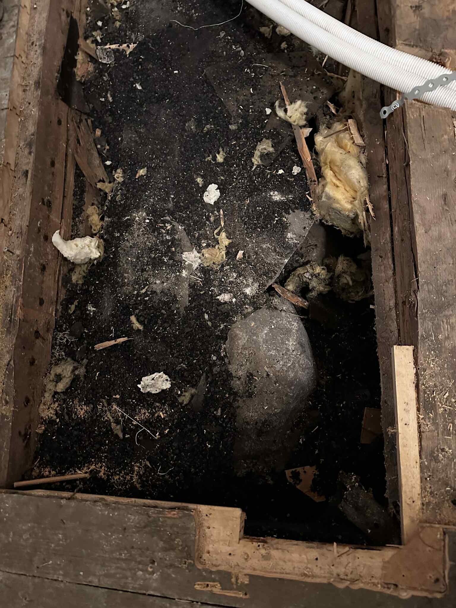

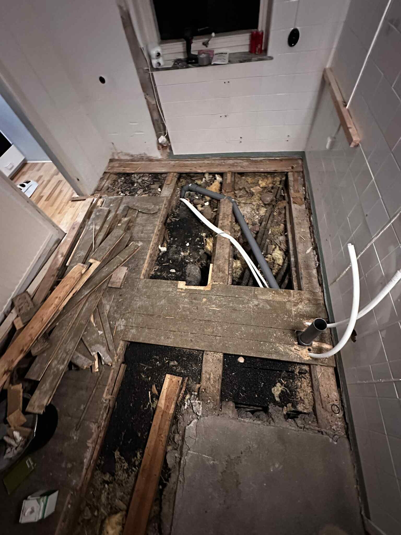

Hej! Vi håller på att renovera ett gammalt kök som blev tvättstuga och nu ska bli kök igen. Vi har rivit upp golvet och dragit nya rör för avlopp och vatten. Nu dividerar vi kring vad vi ska göra med krypgrunden. Isolera? Låta allt vara som det varit i 100 år eller ta ut allt och göra om? På vissa ställen är det inte någon krypgrund i stort sett. Bjälken ligger rakt på sten och det är sten mellan bjälkarna. På andra ställen är det kanske 15-30 cm under bjälklaget. Det ligger krossad koks i och under bjälklaget. Tydligen var det vanligt förr att lägga koks eller stenugnsslagg i krypgrunden.
Vi har inte ändrat något i grunden. Det såg ut som på bilderna när vi öppnade golvet.
Min idé är att rensa upp gammal isolering och träflisor, låta kokset ligga kvar i grunden. Sätta hunton asfaboard 12 mm som trossbottenskiva, hunton träfiberisolering 45 mm på det i dubbla lager där det går. Ny råspont ovanpå och sedan konstruktionsplywood 21 mm för stabilitet. Ytskiktet blir linoleum click-skivor.
Allt måste vara diffusionsöppet och tillåta fuktvandring. Vi vill inte ha jäkliga material som kräver rymdräkt vid installation.

Är asfaboard ok som trossbotten? Vissa säger att den börjar svikta efter ett tag och mögla. Mögel borde inte vara möjligt i en asfaboard?
Ett alternativ är trossbottenduk, typ diffusionsöppen vindduk. Vi har problem med gnagare och de hade säkert gjort slarvsylta av duken på 20 min. Det känns således inte som en bra idé.
Det kommer inte gå att få trossbotten helt tät neråt. Rören tillåter inte bräda under, utan asfaboarden måste kapas så att den passar runt rören. Det är dessutom så ojämt på alla håll och kanter att det känns orealistiskt att lyckas täta mellan skivorna. Är det ett problem ur fukt-perspektiv?
Behövs ångbroms mellan undergolv och isolering?
