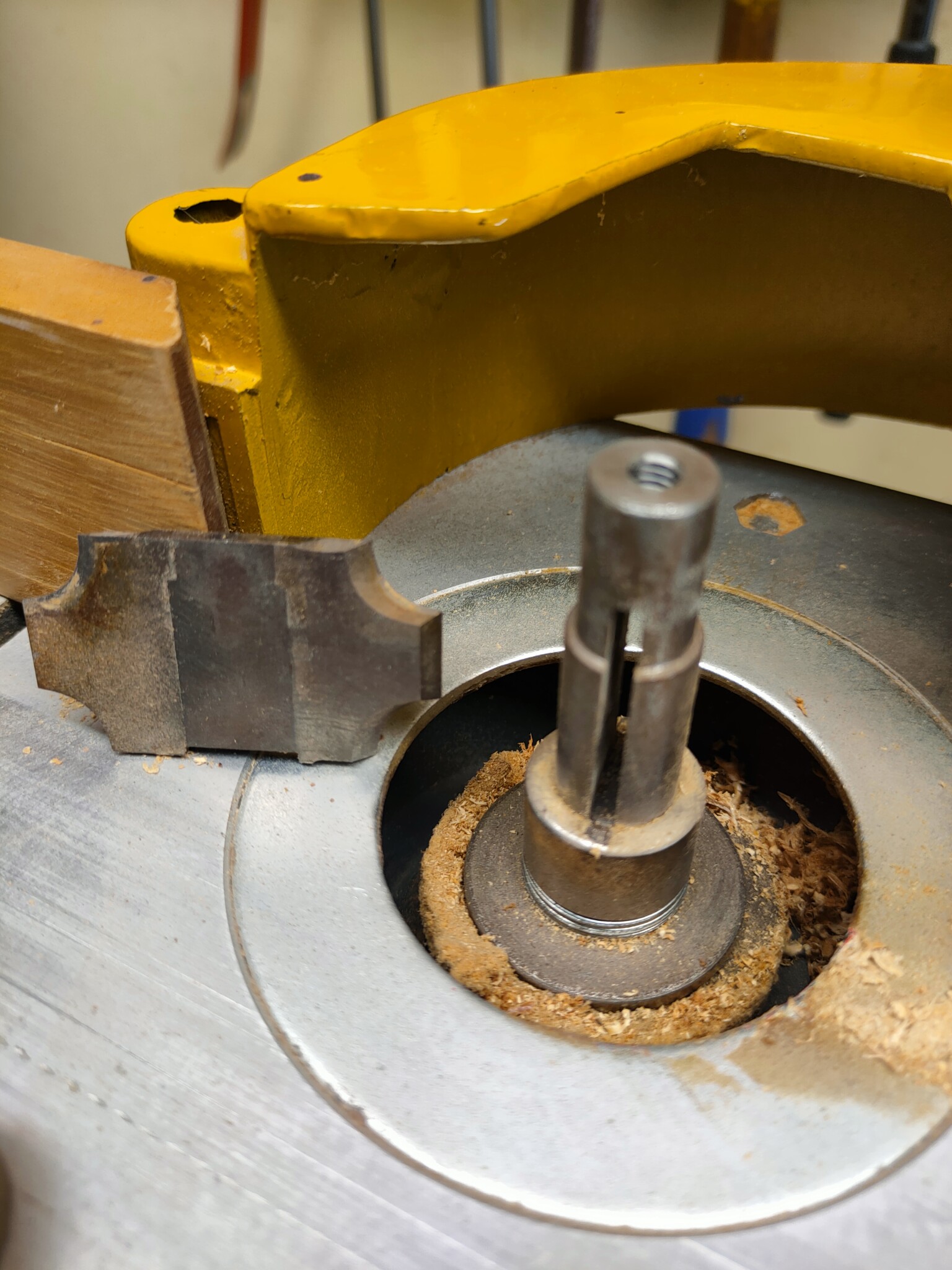

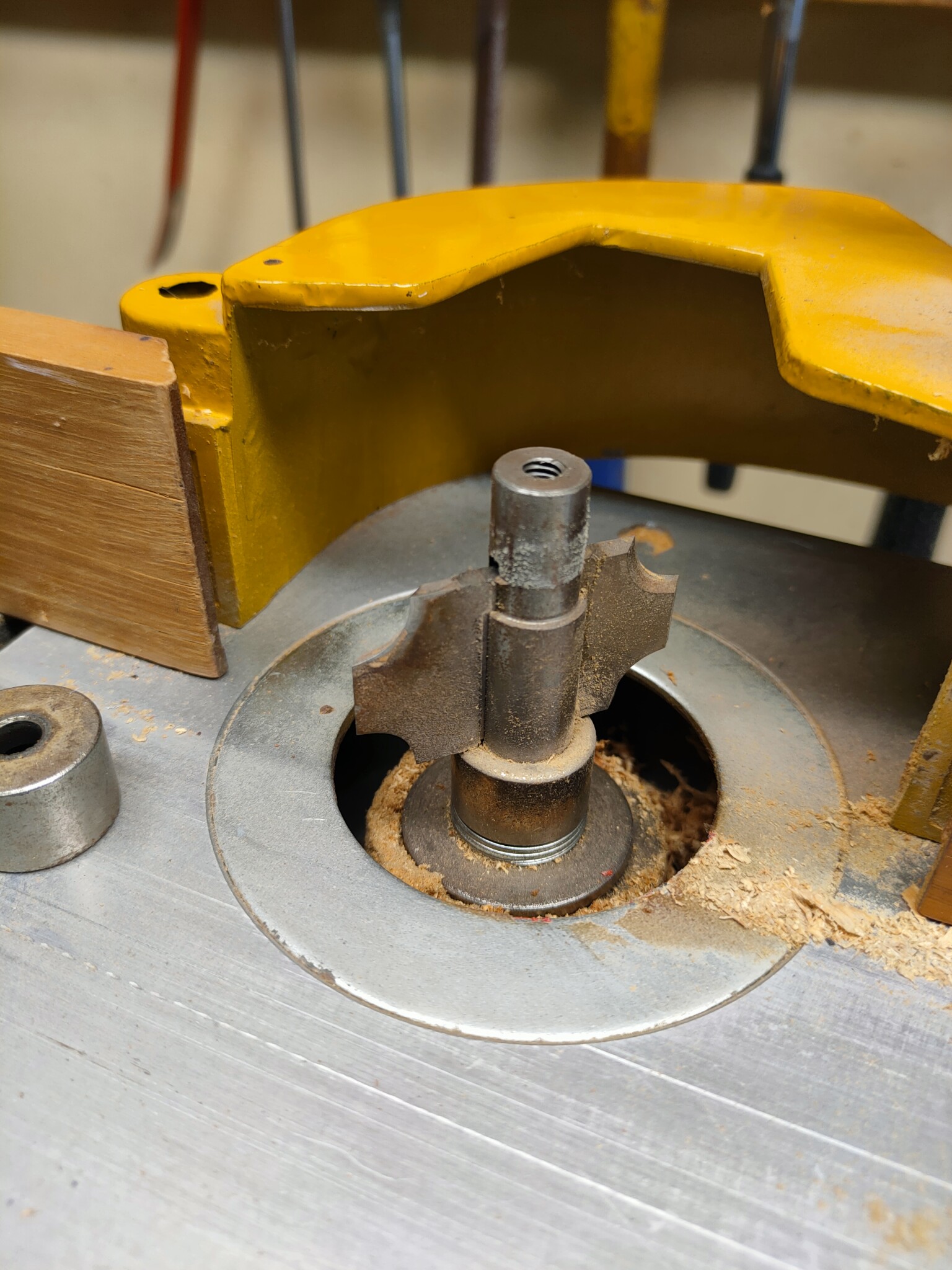

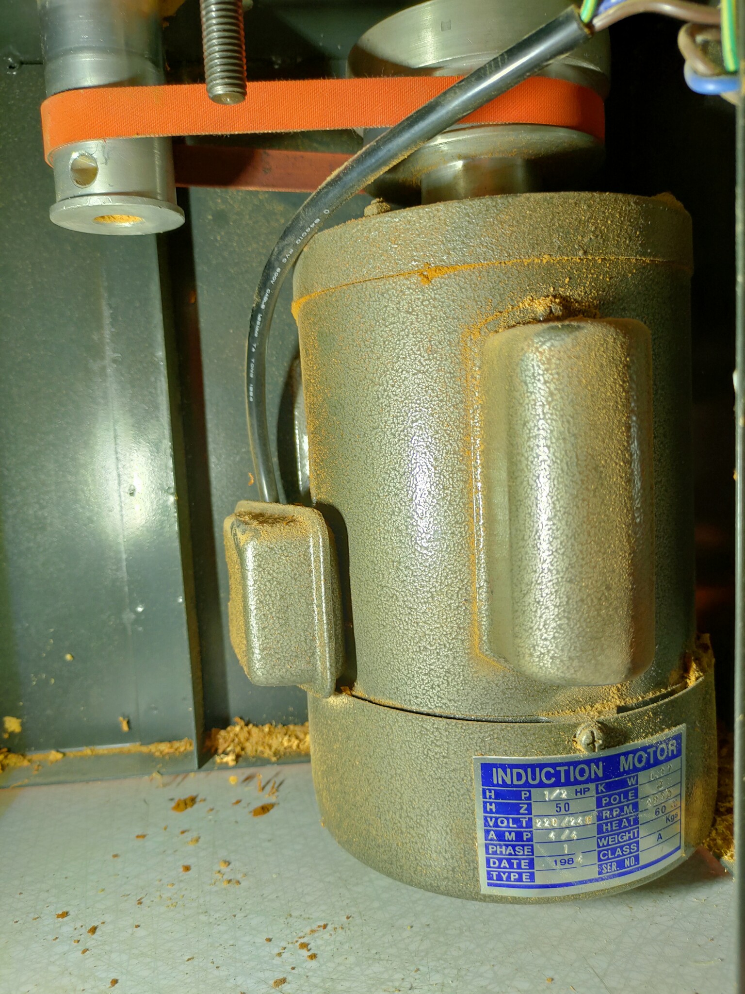

Snubblade över en gammal vertikalfräs på en auktion till en väldigt billig peng. Det är någon form av Kity (men mindre eller äldre än Kity 626 tror jag).
Problemet är att spindeln är 15mm och skulle möjligtvis klara ett 40mm högt kutterhuvud. Jag kan svarva en reduceringhylsa för att få 15mm till 30mm. Det frästa aluminiumbordet är väldigt solitt och fint.
Dock är hålet i aluminiumbordet endast 60mm i diameter, vilket inte skulle svälja en kutter (minsta är på 88mm tror jag). Har dock tillgång till riktigt bra fräs, hålet skulle kunna ökas upp.
Vilket alternativ är vettigast?
1: Fräs upp större hål, tillverka en reduceringshylsa och använd en MAN-märkt kutter?
2: Använd ta loss aluminiumplattan och anordning för anhållet, montera i min riktigt fina Triton TRA001 överhandsfräs i ett bord.
Jag lutar starkt åt alternativ två, då det inte skulle kosta någonting. Hela fräsen kostade mindre än vad en universalplatta/fräsbord skulle kosta.
