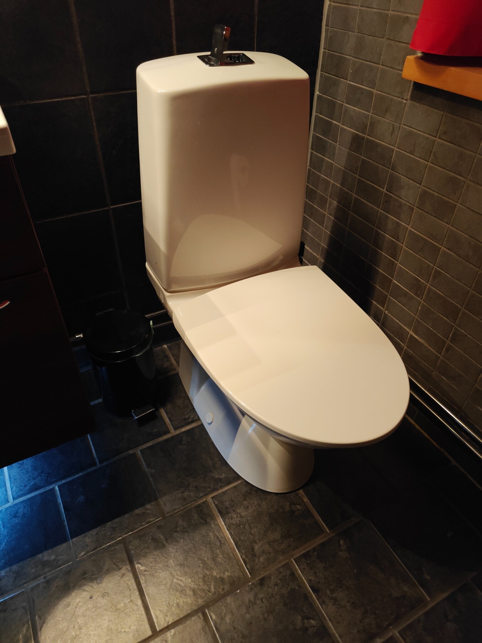

Hur gör man för att rengöra tanken på en Ifö Spira tror jag?
  • Vit toalettstol med spolknapp, installerad mot mörka kakelväggar och stengolv, i ett badrum.

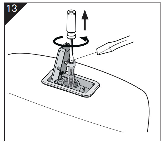

Du lossar först på skruven under spolknappen.
Instruktion för att demontera ett antennfäste från en bilkaross, rotera och dra upp antennen.

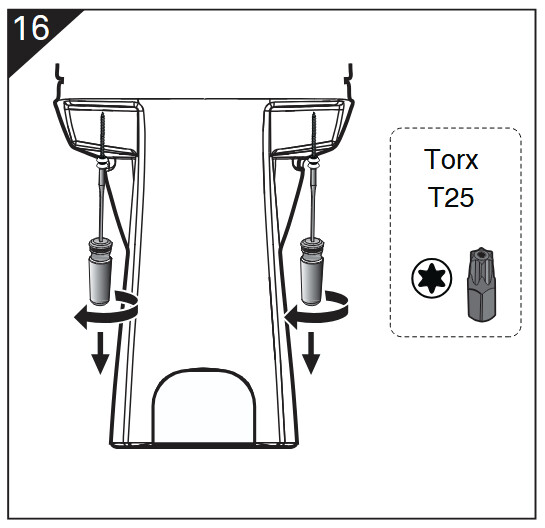

Sen lossar du på dom två skruvarna undertill:
Illustration av montering med Torx T25-skruvverktyg, visar åtdragning av två bultar under en möbel eller struktur, pilar visar rotationsriktning.

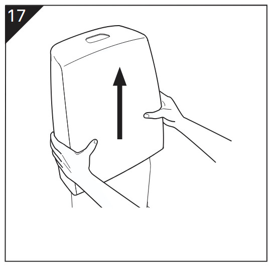

Nu kan du lyfta hela cisternen så tanken blir frilagd.
En person som lyfter en fyrkantig låda uppåt.
