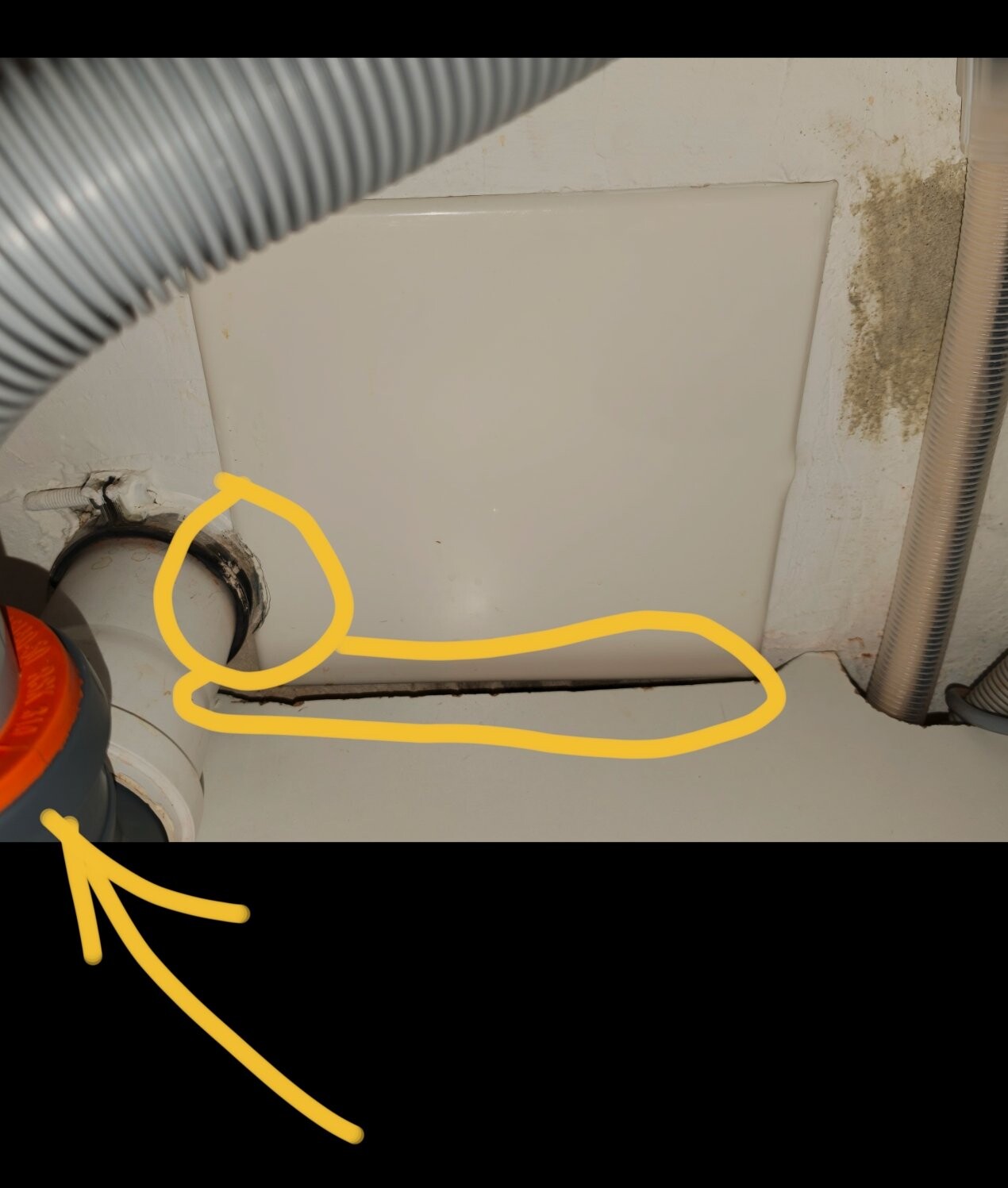

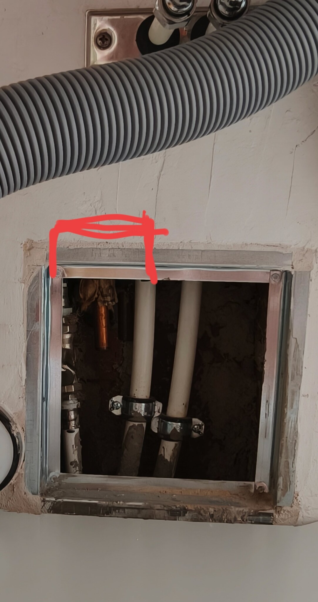

Hantverkare byter stammen i ett kök mellan två våningar. (Ett avlopp och av någon anledning 3st ledningar vatten.)
Man bilar upp lite av väggen och sätter sedan lättbetongblock och skapar en inspektionslucka. Den ena ledningen kommer lite för mycket på sidan, troligen en tabbe(?) vid installationen, man gjöt sedan fast rören under inspektionsluckan.
Eftersom röret kom lite snett(?), måste man sätta luckan så långt till vänster som möjligt, varför ett uttag i luckan krävs. Men, det finns ingen anledning att sätta luckan för lågt så att man måste såga ut i skåpstommens bakkant. 2cm upp och allt hade varit bra. Dessutom hade man skippat böjen(gul pil) varför jag hade ett läckage under långt tid innan jag upptäckte det. a
Varför alla dessa hafsverk - sällan något tillfredsställande. Okej, det syns inte i det dagliga livet, men det spelar ingen roll när det är så enkelt att göra rätt.
När jag jobbar hemma, blir det perfektion. Och jag anstränger mig inte heller särskilt mycket utan använder hjärnan. Jag brukar säga att av 10 snickare så är 9 spikalagare. Att ha finmotorik i händerna är ingen garanti. Att ha ett visuellt sinne som ser vad som behöver göras verkar sällsynt även det. Bara pang pang oj hoppsan och fakturera.

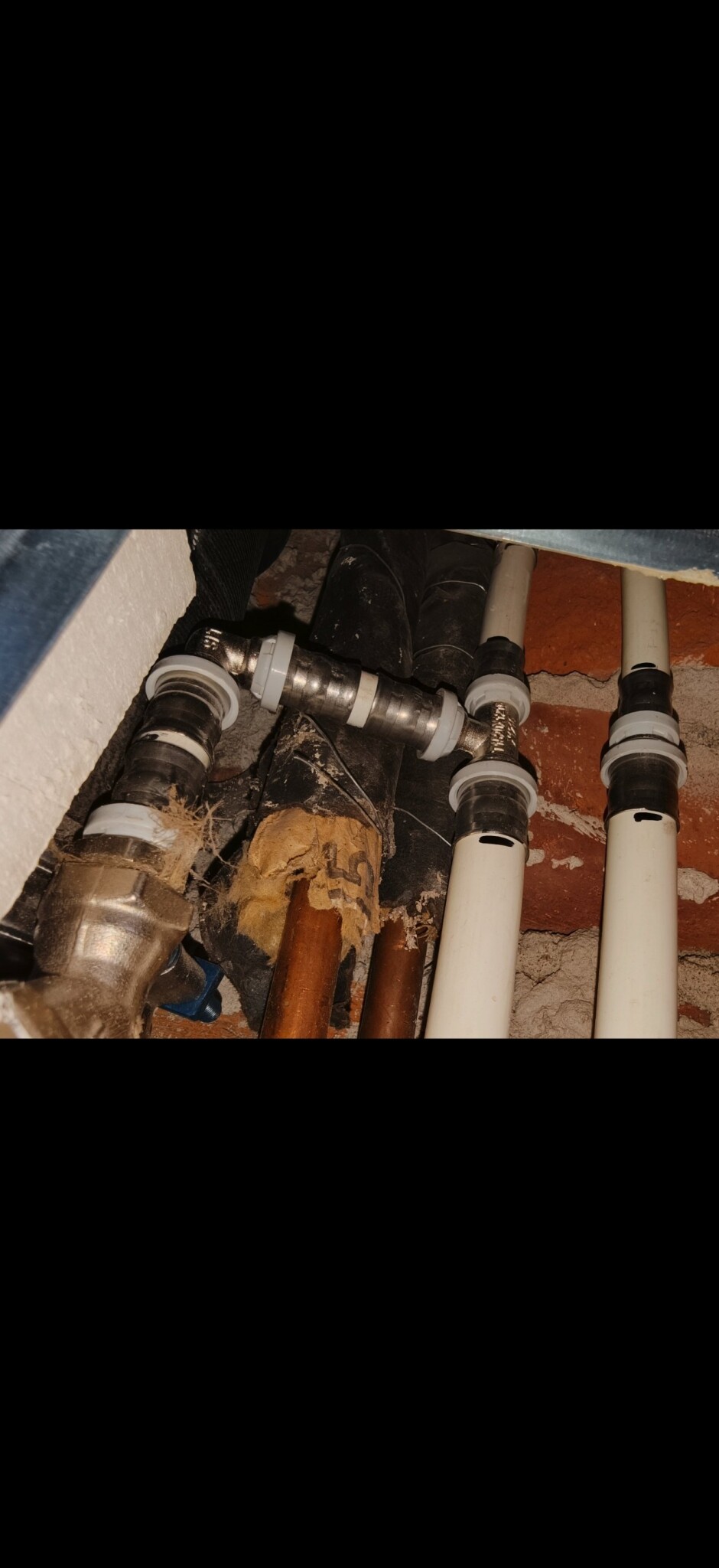

Tillägg gällande inspektionsluckan. Hade luckan hamnat 5 cm upp så hade dessa nu "dolda"kopplingar blivit åtkomliga för en rörmokare. Helt hål i huvudet sätta luckan så lågt.
Luckan har åkt dit därför att det "enligt föreskrift" måste finnas en lucka. Att den ska vara användbar i någon framtid står det inget om i "föreskriften" och därför är det inte relevant, bara luckan finns där på "besiktningen".

Tror inte det finns en rörmokare som skulle ge sig på att göra en åtgärd genom en inspektionslucka, lycka till att lirka in pressbackarna där. Blir det problem sågar man upp väggenFotografen skrev:
