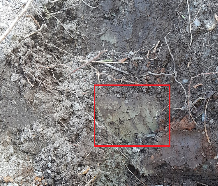

Hur gör man för att kanten på parkeringen inte ska rasa?

Det beror nog på vilket djup du har att spela med. Är det bara 40 cm tycker jag du ska undvika sprängsten. När man bygger vägar använder man ju både sprängsten och makadam i botten, men då har man tillgång till helt andra höjder. Däremot kan du ju stabilisera sidorna med sprängsten. Men det är tungt att jobba med.
Har fortsatt gräva bort matjord så sakteligen och har nu stött på något som jag tror är blålera? Bör man gräva bort den med eller kan leran vara kvar i botten? Om man ska gräva bort leran, kan man slänga den på växterna eller vad ska man göra av den?

Låt leran vara kvar, lägg markduk och bygg dig uppåt. Tänk bara på dukens klasser beroende på vilket material du fyller med. Ska du ha grövre fraktion än 0-90 bör du ha n-4 duk. Men i ditt fall duger det gott med 0-90 och då in du köra med n-3.

Eller så öppnar du krukmakeri... Jag håller med föregående, låt den vara kvar och täck den med markduk. Lera behåller sin hållfasthet bäst om den är orörd och inte dräneras.
