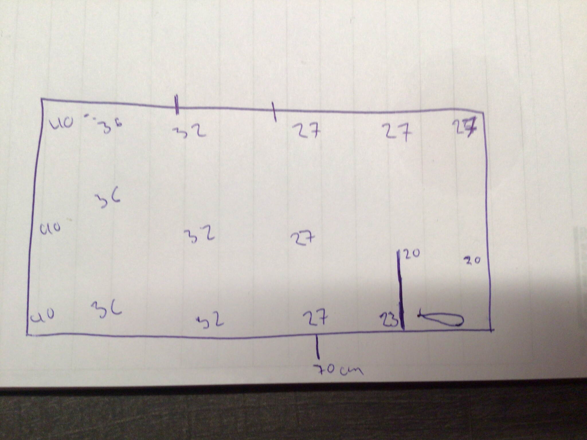

Hur gör man fallet mot duschränna?
Golvet är träbjälklag 40cc med 15mm plywood 10 lager byggt 1970 verkar mycket stabil. Ca: 2,5m till dörren, se på ritningen. De hade i stort sett kapat en bjälke för avlopp till köket så har stöttat upp hela bredden med stolpar + limträ i förrådet under.R Rickard.lj skrev:

Ja då kommer det att bli några kg spackel som skall på ,, 17kg i m2 cm , bara å börja räkna

Absolut inget fel i de , kom ihåg rå primer på träskiva å sen 1/3 på spacklet ,, försäg att blanda lite tjockare första rundan å försök att yoga upp fallet , så de inte blir så mycket på toppingen lättare att kontrollera fallet och skopningKjellcod skrev:

Så kan du exempel göra
Renoverare
· Värmland
· 1 178 inlägg
Va ett ca mått från duschvägg , måttet från fallet upp till väggen/ dörrsidan, om de ligger samma höjd vidd den väggen så brukar jag ta de måttet ut mot ex toa hålet så bildar du en och samma höjd i de området runt fallet , om du hänger med
