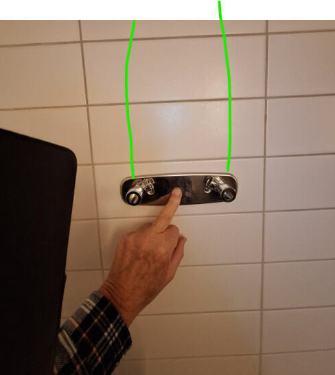

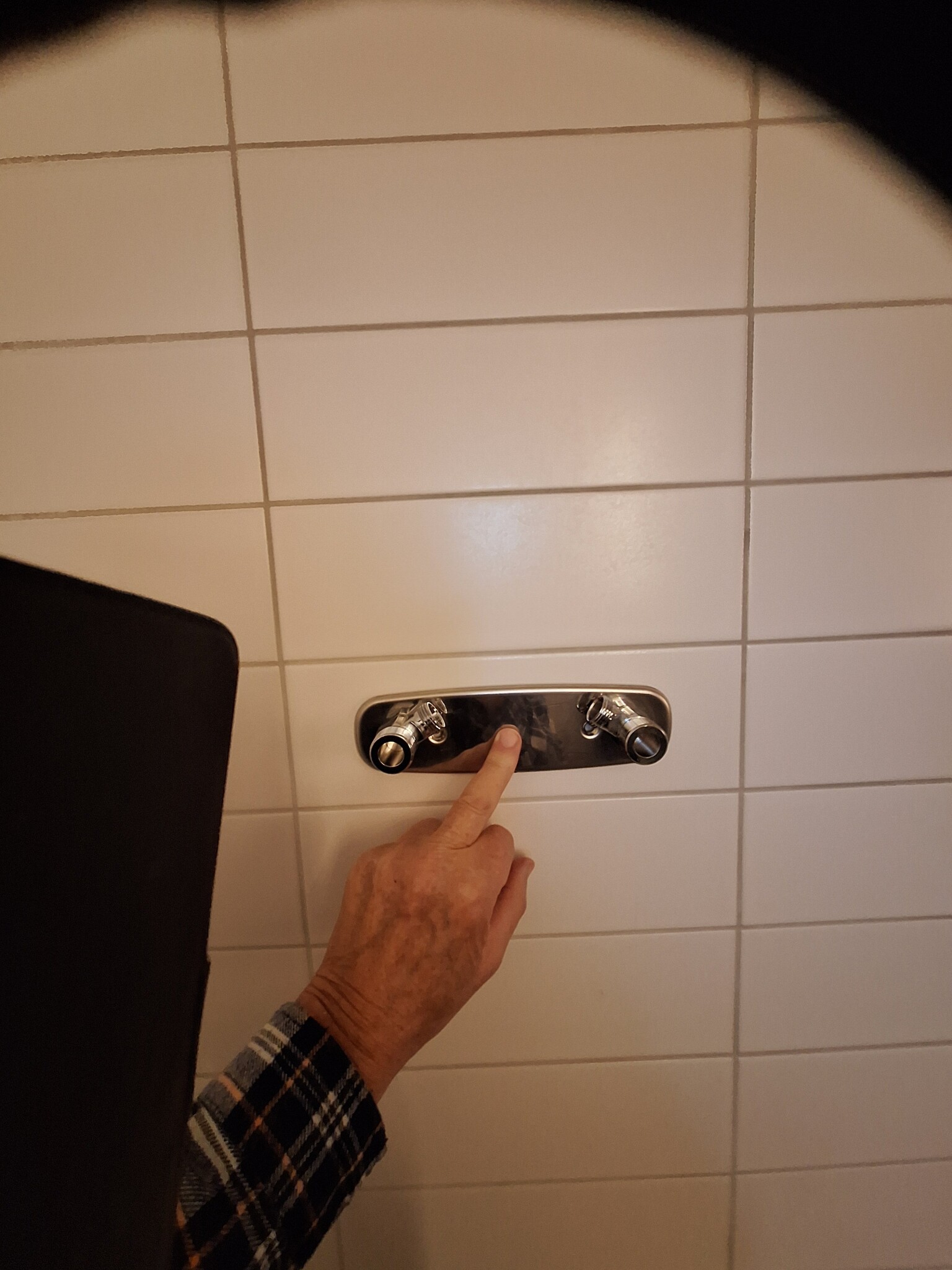

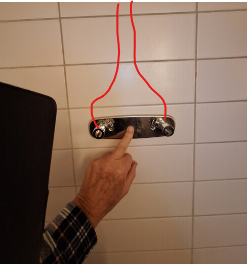

Hållare från Biltema för blandare. Rör mot tak, anslutning kan vridas cc150, 15mm rör.
Bockning av rör 30, 45, 90 eller bock en bit upp för anslutning till stam cc40 eller rakt upp 1,2 m.
  • Hållare för blandare från Biltema monterad på kakelvägg, en person pekar på hållaren.

Jag tycker följande.
Välj om du vill köra rakt upp 40cc med dubbelklammer eller 150cc med enkelklammer enligt mina bilder.
Det anser jag är estetiskt mest korrekt (alltså att anslutningarna står rakt upp oavsett).
Att vinkla anslutningarna 45º som du gjort på bilden ser lite suspekt ut (högst personligt!).
Men inget är varken fel eller rätt.
Vad tycker du? Det är ju trots allt du som ser detta varje dag...
En hand pekar på en vattenkransanslutning på en kaklad vägg. Två röda linjer markerar ledningars möjliga riktning.
En person pekar på en platta med två vattenanslutningar på vit kaklad vägg, med gröna linjer som visar rördragning.

Tack för dina synpunkter, mycket bra. Jag började fundera för enkelheten skull gå rakt upp och göra 90 grader böj vid taket. Har inte bockat rör med rörbockare förut ska bli spännande.
Rickard.
Ska rören nedåt så föredrar jag 45⁰ Y då det mesta göms bakom blandaren men uppåt vet jag inte då jag aldrig provat, S-bockar är lite svårare.
Tänker du inte använda Vaska-duschset (om det är en dusch) så är väl rakt upp enkelt, sätt rörklammerna högt.
Vill du köpa dig fri från "problemet" så köper du ett blandarfäste med 40cc utgångar.
Rolles och 1 till
RoTe
Är det en duschblandare? I så fall tycker jag det är snyggast att S bocka in dom och använda rören som hållare för duschsetet, finns såna hållare att köpa. Då tänker man inte alls på rören.

Så blev det, tack för tips. Hållare för dusch ska vare emellan rören. Ok?
Rören går i plaströr igenom väggen.
Källare, yttervägg, tätskikt med tätskikt färg enl rekommendationer.
