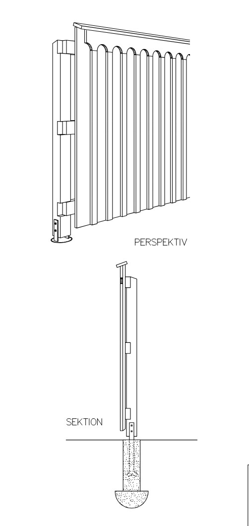

Här är Svenskt träs lösning för ett ensidigt lockläktplank:
[länk]
Ja precis har sett denna med. Ville framför allt se vad folk hade gjort för lösningar i verkligheten, vad som funkat, vad som inte funkat. Tack ändå

En rad med tegelpannor är ett bra väderskydd och relativt vanligt vid äldre bebyggelse.
