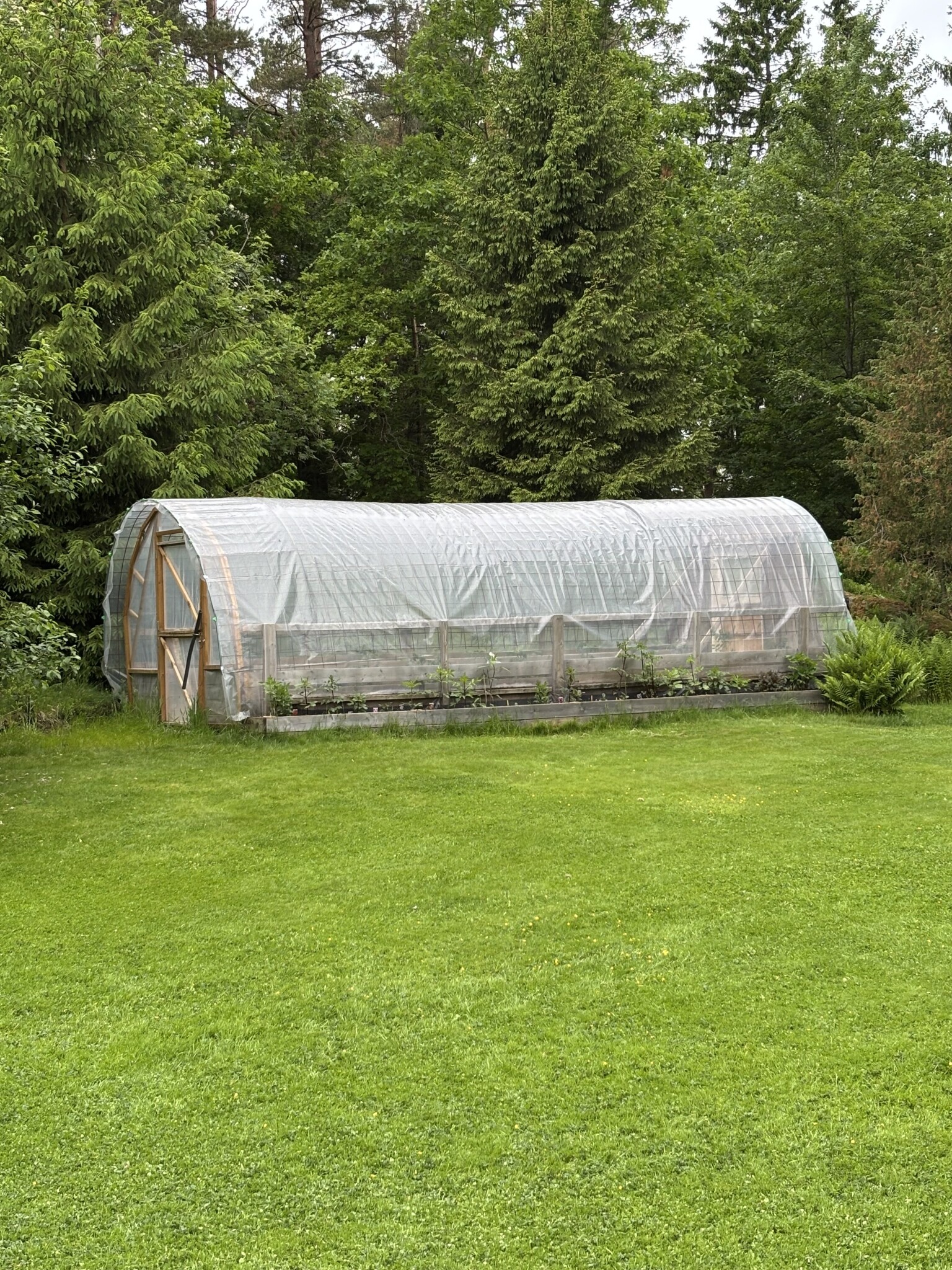

4,8 x 12m = 57kvm
Kostade under 3000kr att bygga och fyller 8 år. Klarat snöoväder och Andy-stormar.
Kanske inte vinner några skönhetstävlingar men så är syftet också att odla växter.
  • Tunnelväxthus i en grönskande trädgård, robust för byggd för odling och motstå stormar, 4,8 x 12 m stort.

Blir ju nyfiken på ditt bygge. Vad har du använt för duk, och tar du av den på vintern? Känns ju som att armeringsnätet skulle gnaga hål på duken, vilket det uppenbarligen inte gjort hos dig.
Ganska simpel konstruktion och går fort att bygga.

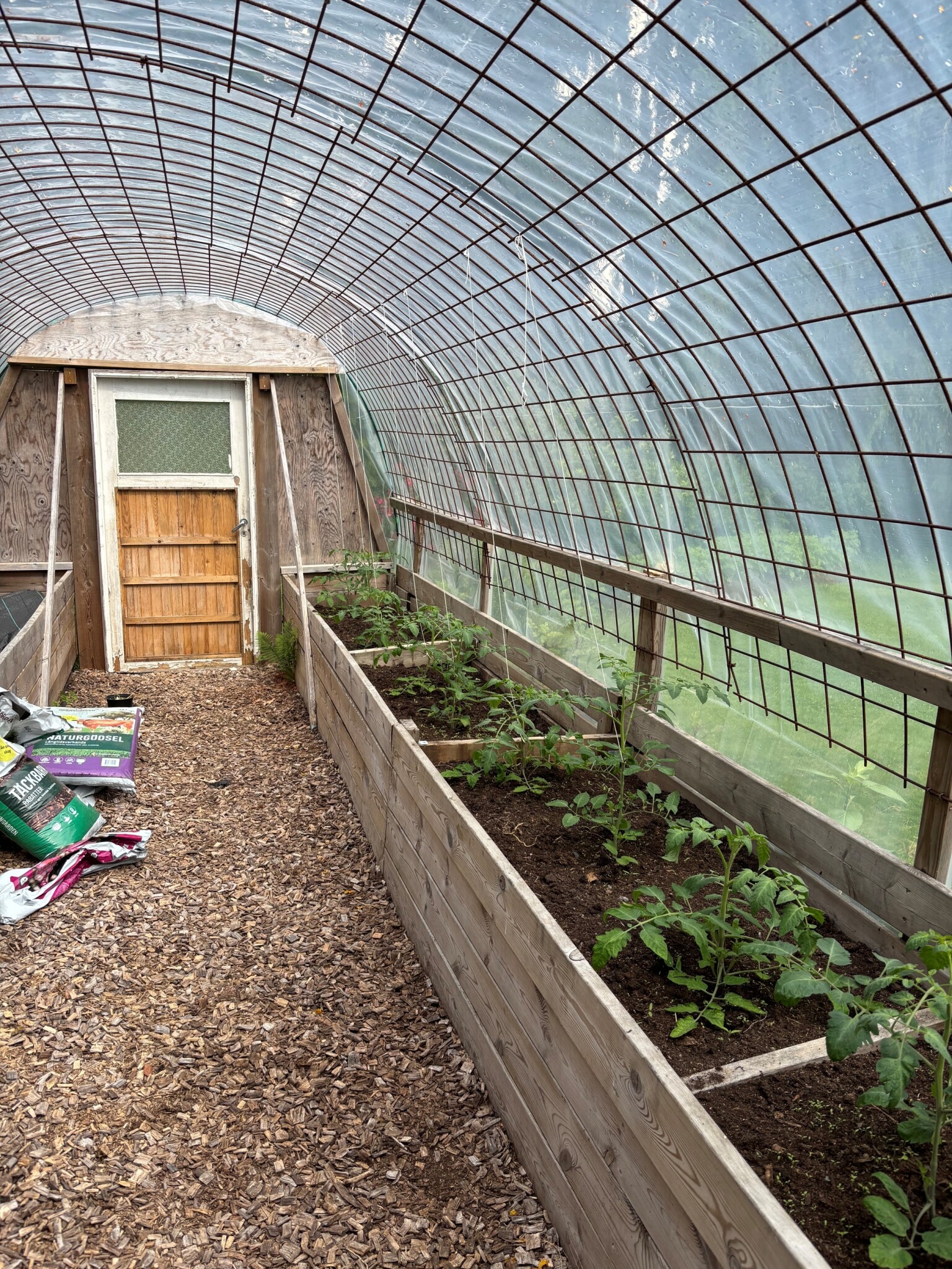

Från botten har jag plintar som jag grävt ner ett par dm, 4 par. I dessa har jag satt en regel som jag byggt höjd ifrån. Armeringsnätet sitter fast i övre delen av denna konstruktion för att får lite takhöjd. Detta blev även baksidan av odlingslådorna. Eftersom ordlingslådorna sitter fast i konstruktionen fungerar de även som förankring.
Första 5 åren hade jag en genomskinlig pressening ovanpå, men den började flagna så bytte till växthusplast som nu suttit uppe 3 vintrar. Var också orolig att den skulle skava men inte märkt någonting. Min backup-plan var att klippa stumpar av en trädgårdsslang och trä på armeringen på utsatta ställen men har inte behövts. Tar inte ner den på vintern, enda jag gör är att sätta två stöttor där inne för att inte armeringen skall vika sig vid blötsnö men det glider av väldigt lätt.

Inifrån - här ser man bättre hur det är uppbyggt.
Inuti växthustunnel med bågformat tak av trådnätsstruktur, jordbäddar med plantor och trädörr i bakgrunden.
