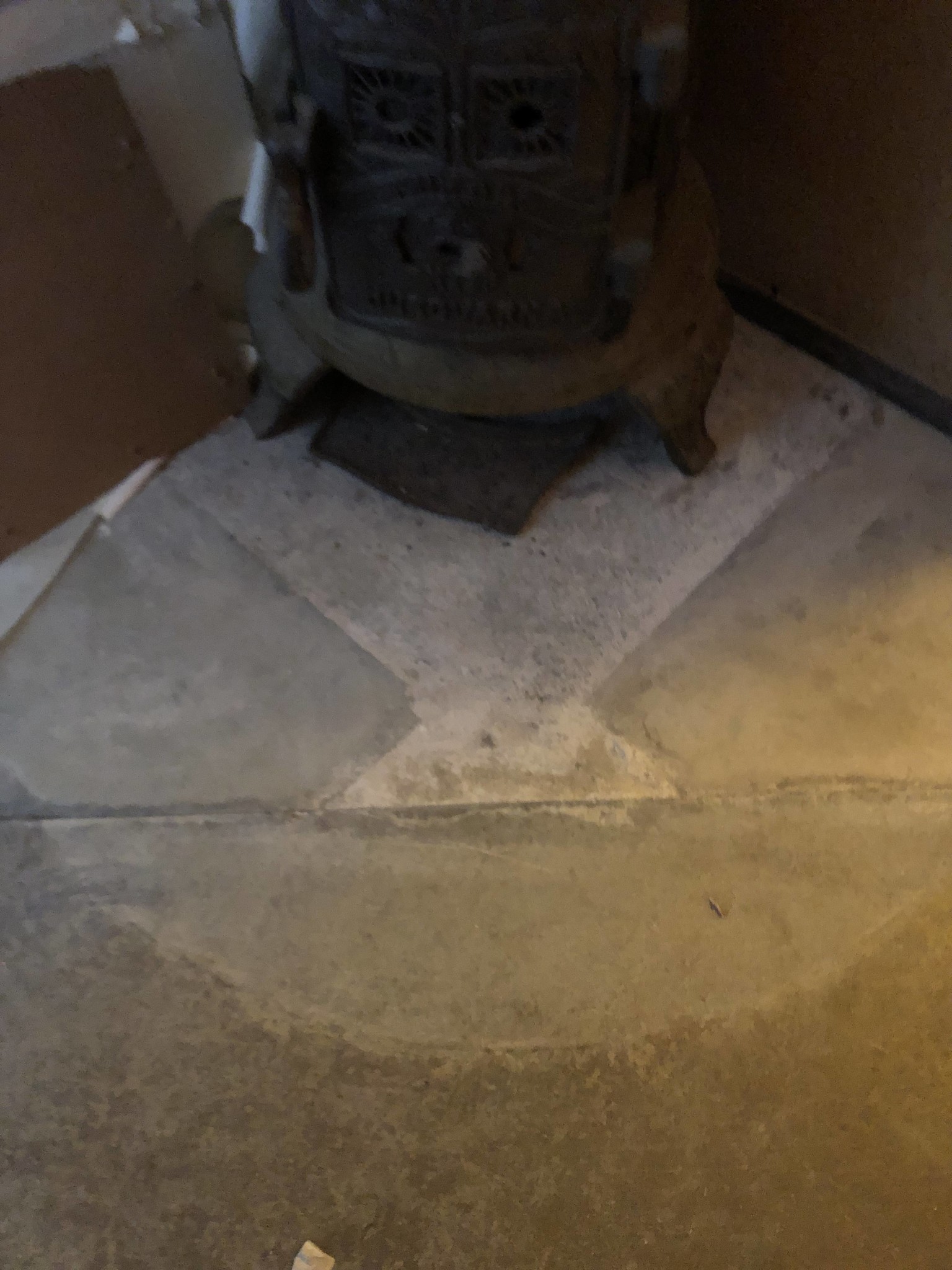

Vi har haft en kakelugn på övervåningen som tyvärr inte finns kvar. Där kakelugnen stått är det ojämt och fult.
Finns det något sätt att spackla eller dylikt som kan ge ett bra resultat? (Bila bort och ersätta med sten är väl ett alternativ inser jag) Mitt försök att lägga dit överblivet kalkbruk gjorde det bara något mindre fult och ojämt....

Flytspackel tycker jag är enklast,

Men vad ska du ha som färdigt golv?
Är det betongbjälklag?

Det är det färdig golvet
Ska ’bara’ göra den ljusaste biten slät/jämn så ska det vara klart (är det tänkt). Är i ett äldre trähus.
Har aldrig använt flytspackel, hur tunt kan man lägga det?
