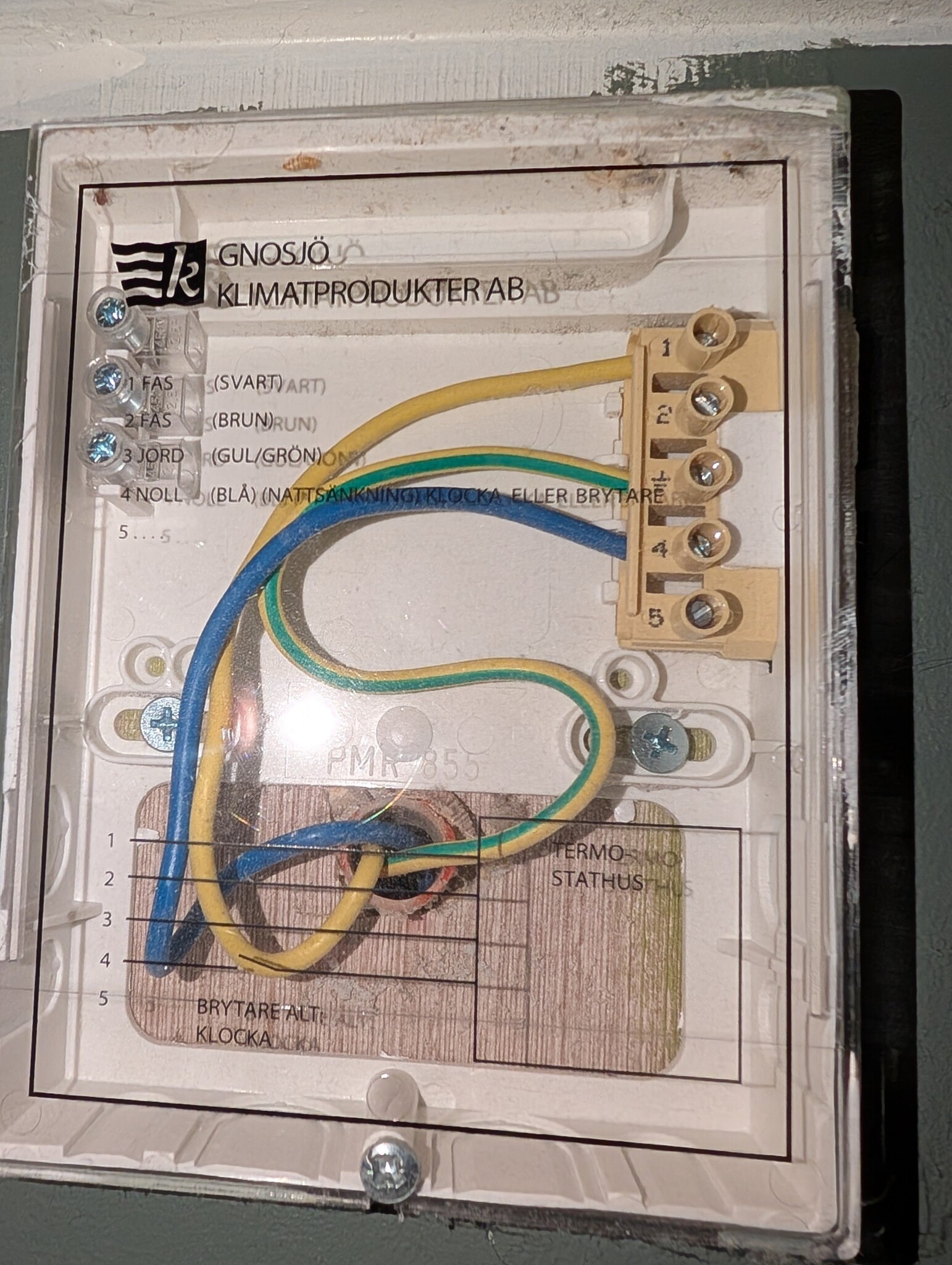

Nu i vintertider märker jag som många andra att uppvärmingen drar iväg.
Bor i ett 70talsradhus och har i sovrummen på övervåningen fast installerade oljeradiatorer kopplade i Gnosjö kopplingsboxar (1 jord noll)
Jag skulle vilja smarta till dessa med Shelly/sonoffpuck för att styra med extern termostat.
Någon som gjort liknande och dela med sig av tips på puckar och lite bilder?

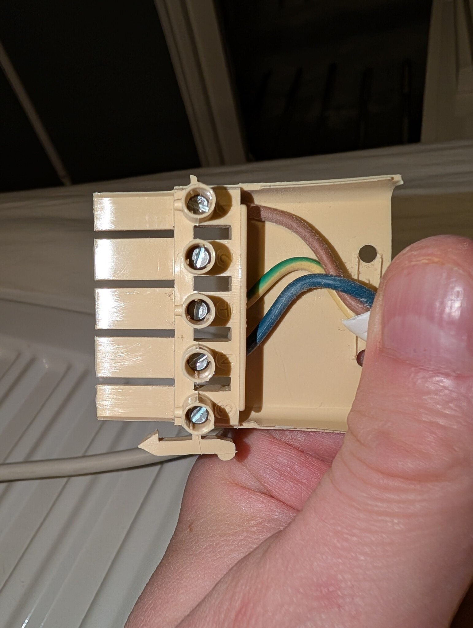

Vilken spänning och Watt står på det. Lite lustig koppling i dosan. Det är bara 3 st från väggen och 3 st till ellementet och någon har kopplat om på något vis och varför vet ingen. Normalt är är det 1 och 2 som matar spåänningen och 4 som är en nattsänkningsdel. Det ellementet har ingen nattsäkning i sig, men om 1 bryts av något så stoppar det värmen. Det blir då en övergripande funktion och termostaten kommer att verka som vanligt när 1 sluts.
Det är 1000W 230V. Tyckte också att det såg lite konstigt kopplat ut men det är mycket konstigt i det här huset.
230 ok men någon tyckte det var fel, det står noll på 4. Har inte så stor betydelse igentligen, bara det fungerar. Men med 1000 W ( 4,5 amp ) så måste ett relä av något slag klara den effekten och undrar om en
puck klarar det.

Du behöver något som klarar strömmen 4,5A. Dvs något som är specat att klar snäppet mer, säg 6A. Den skall bryta den gula ledningen på din bild. Det finns många som klarar det. Leta efter sådana som du gillar eller som passar dina behov/planer/system.
Jag utgår från att du skall styra med en separat temp sensor så att du kan styra individuellt eller flera radiatorer med samma externa sensor.
Alternativt finns det ju div "puckar" som det går att koppla en tempsensor till direkt.
