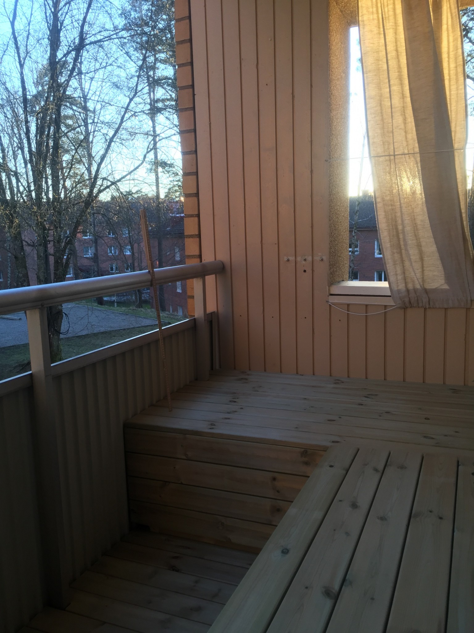

Jag har lagt trall på min balkong och efter det platsbyggt en träsoffa. På bilden bifogad nedan är det 600 mm från sitsen till översta punkt på befintligt räcke.
Räcker det (pun not intended) att jag bygger en anordning som bygger 400 mm över bef. räcke? Och behöver det i så fall bara vara lika brett som den del av soffan som ligger mot räcket?

Jag är osäker på lagkravet, men jag tycker att skyddet bör gå längre ut än soffan, annars finns det risk för att lösningen blir klättringsbar (att man står på soffan och klättrar på den delen av det lägre räcket som finns alldeles i anslutning till soffan).
Har sett trappräcken i offentliga lokaler där räcket "bara" uppfyller höjdkrav i direkt lodrätt led. Känns inte tryggt, t.ex. i läktaren i Falkhallen i Falkenberg.

Har du barn, eller kommer det att vistas barn på din balkong? Följ BBR 8 kap:
Räcken på trapplan utanför den enskilda bostadslägenheten samt räcken på balkonger och loft- gångar bör vara minst 1,1 meter höga.
och
Räcken på balkonger, trapplan och trapplopp bör, upp till en höjd av 0,8 meter, utformas så att de inte går att klättra på. Vertikala öppningar bör vara högst 100 mm breda.
Fritt mått mellan balkongräckes underkant och balkonggolv, eller mellan ett trappräckes underkant och trappstegens stegnos, bör vara högst 50 mm. Fritt mått i höjdled mellan ett trappräckes underkant och ett trapplan eller golv bör vara högst 100 mm.
Horisontella öppningar ovanför balkongfront bör utfor- mas så att barn inte kan fastna med huvudet. Öppningar i intervallet 110-230 mm bör undvikas.
(allmänna råd avsnitt 8:2321 BBR)
Sen är det bra att läsa följande som har kompletterande information:
Bygg barnsäkert: i byggnader, på tomter och i utemiljö. Boverket (2011)
