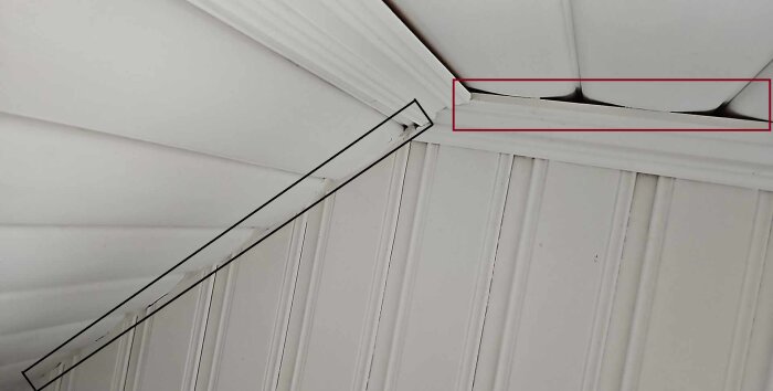

Flyttade in i huset nyligen och det är stora glipor mellan tak och list enligt bild.
Problemet nu är att på 2 dagar har det krypit in 4-5 getingar ifrån dem stora springorna.
I den svarta rutan har jag fogmassa men då det är så stora glipor så blir det inte alls bra.
Någon som har tips på ett sätt att göra det bättre? Eller är det bara att fylla med fogmassa
som är enda lösningen här runtom i taket på övervåningen?
Tackar för svar! Ha en bra torsdag.

Du kan ju "bottna" hålet med något innan du fogar. T.ex. tälja till lite trästickor som du stoppar in i hålen innan du fogar.
Jag har använt aluminiumfolie till liknande lösning och sen fogat. Funkar bra det med.

Om du ids så kan du ta ner den vågräta taklisten (först dra en linje längs taket med blyerts)
På något sätt såga bort(multisåg) ur de neråtkupade takbrädorna kanske ca 5 mm, från linjen du ritat och bakåt/inåt.
Detta för att fälla in/höja taklisten lite mer och få mindre öppningar att fylla med fog. Du borde också ser det ut som kunna få till ett snyggare hörn om denna list kommer närmare taket

Problemet är inte att getingarna tar sig in genom innertaket.
Problemet är att de tar sig in genom det yttre skalet.
Ta reda på var de kommer in och täta där. Om det exempelvis saknas nät i ventiler på vinden eller liknande.
