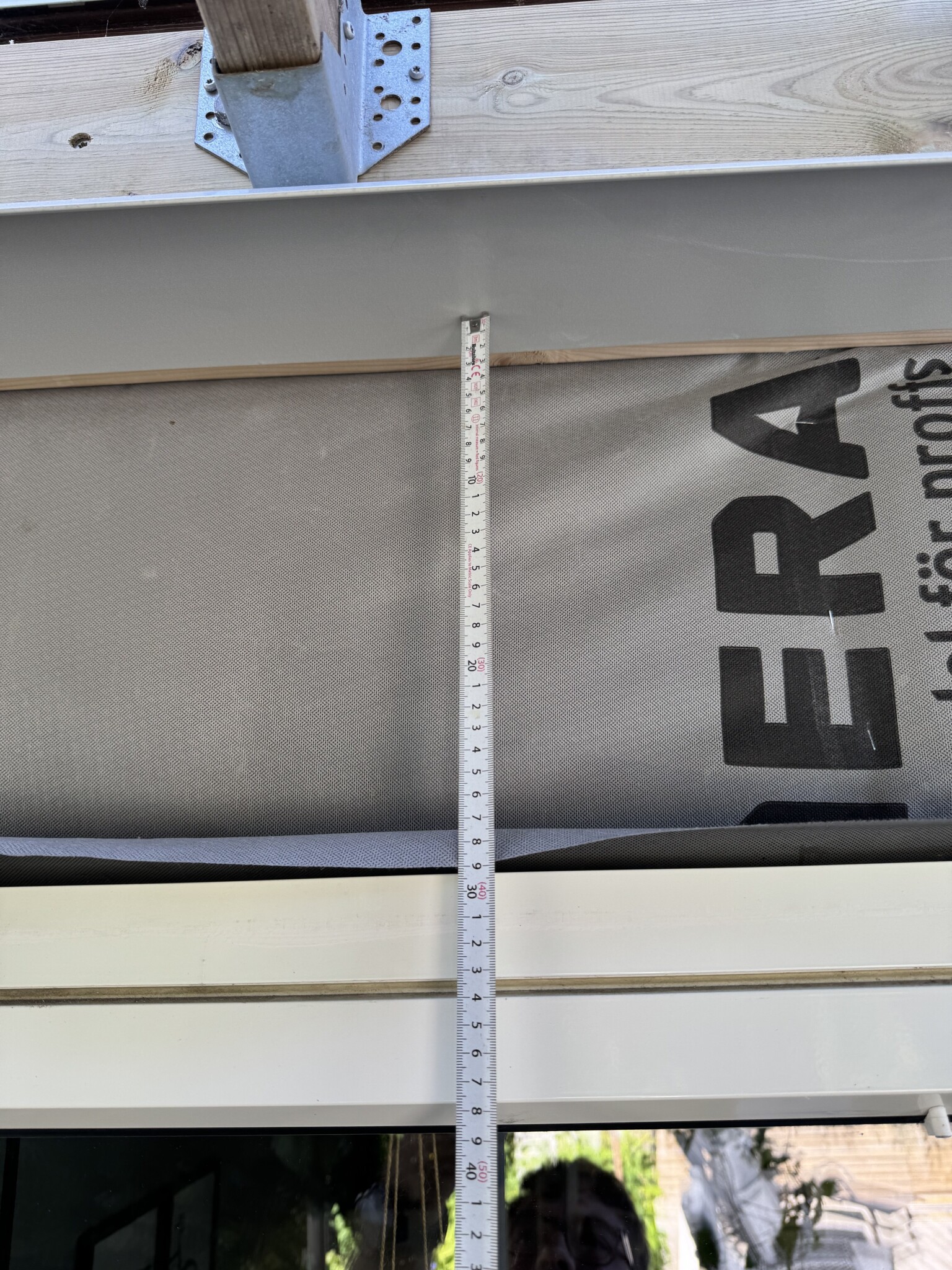

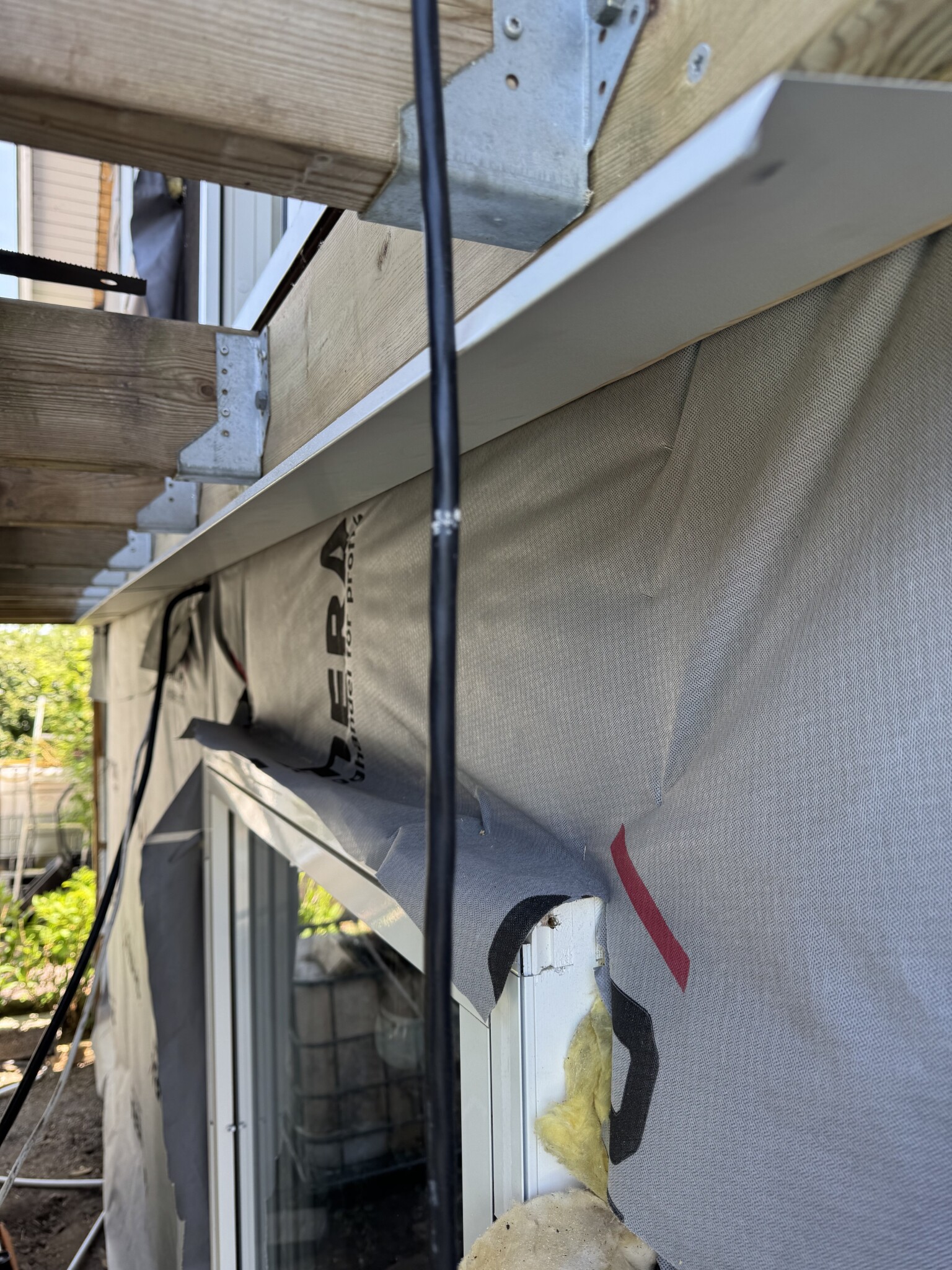

Fönstret sitter under en balkong kommer ett fönsterbleck ens göra nytta över fönstret?
Blir inte mkt panel över ? Under infästningen till balkongen sitter en fotplåt som sticker ut en bra bit över panelen
  • Måttband visar avstånd från balkongens infästning till fönstret, där en fotplåt sticker ut över panelen.
  • Bilden visar ett fönster under en balkong med en utstickande fotplåt och panel, samt exponerad isolering och balkonginfästning ovanför.
T
Troligen spelar ett överbleck över fönstret ingen roll. Det ska ju hantera vatten som rinner ner längs fasaden och "flytta ut" det så det inte tränger in i fönsterkonstruktionen och det verkar ju din fotplåt göra.
