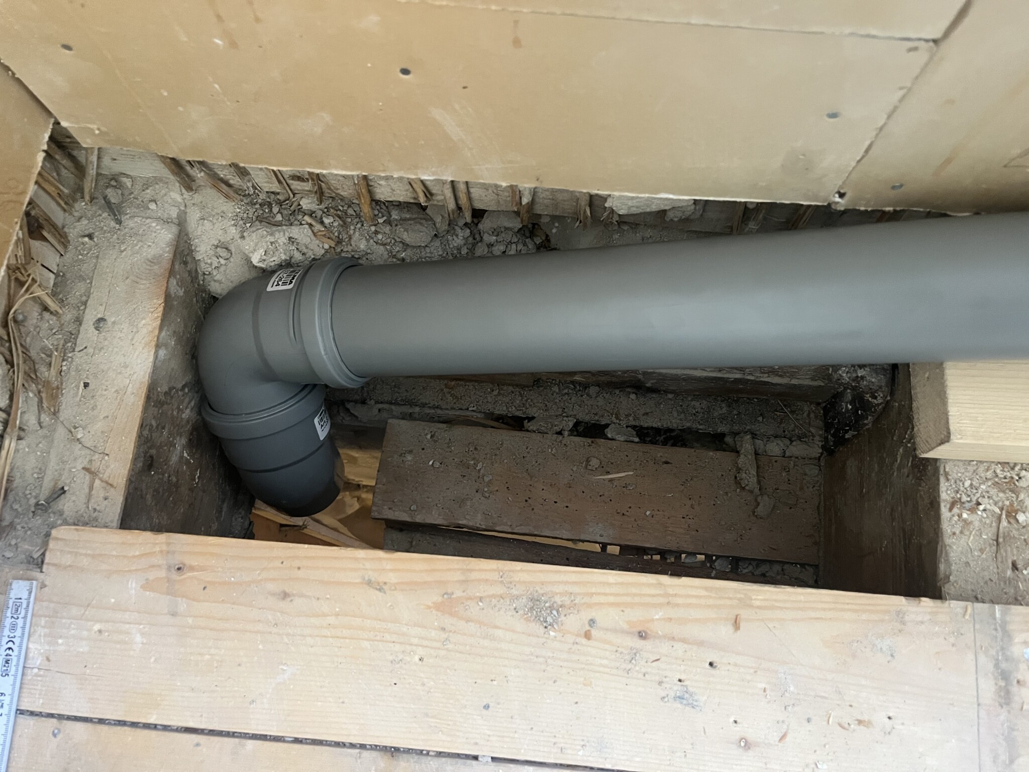

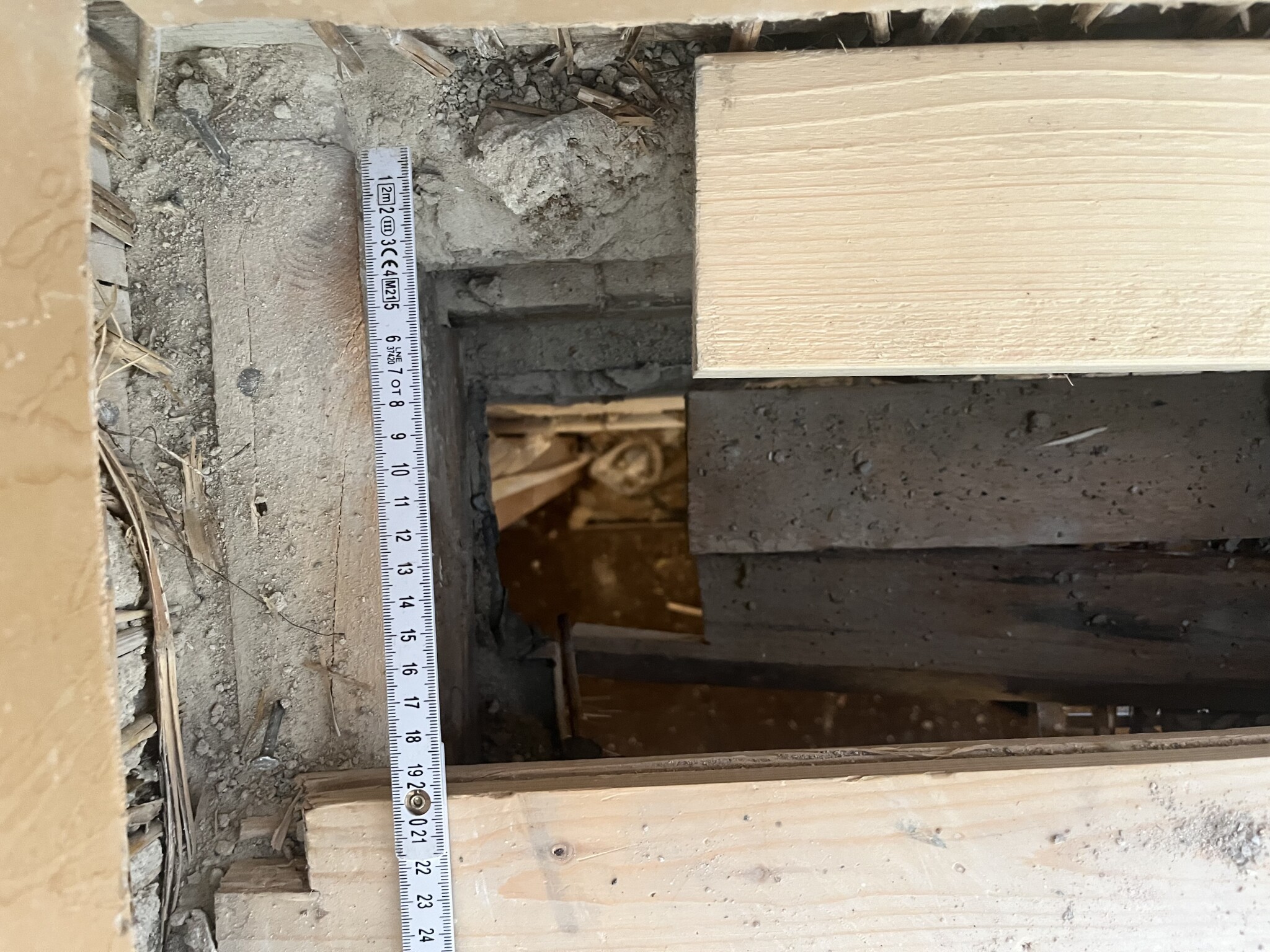

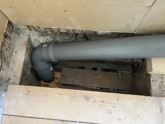

Så här har jag alltså tänkt mig installationen. När röret är helt rakt från anslutningen i källaren (kommer anslutas mot muff på gammalt stående avlopp cirka 40cm ovanför golv, nära väggen) från källaren så är det cirka ett rörs avstånd till väggen:

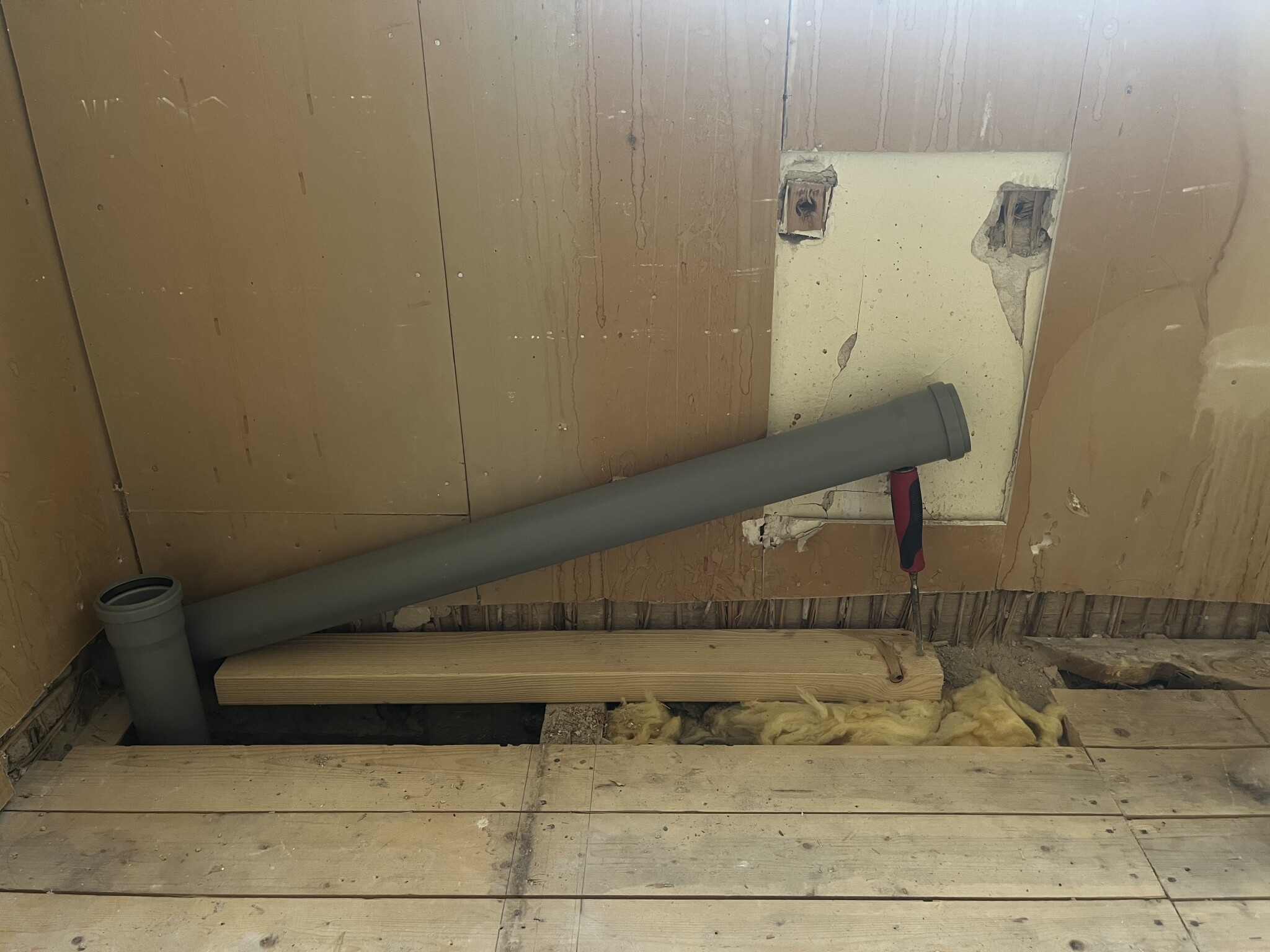

Här kommer avloppet upp (En ljus 95mm regel syns i bild mot den vägg som ska reglas ut):
Möjlig lösning 87° böj + 45° böj, ser detta OK ut? Några möjliga problem med att köra böjar så här? Bättre förslag?:
