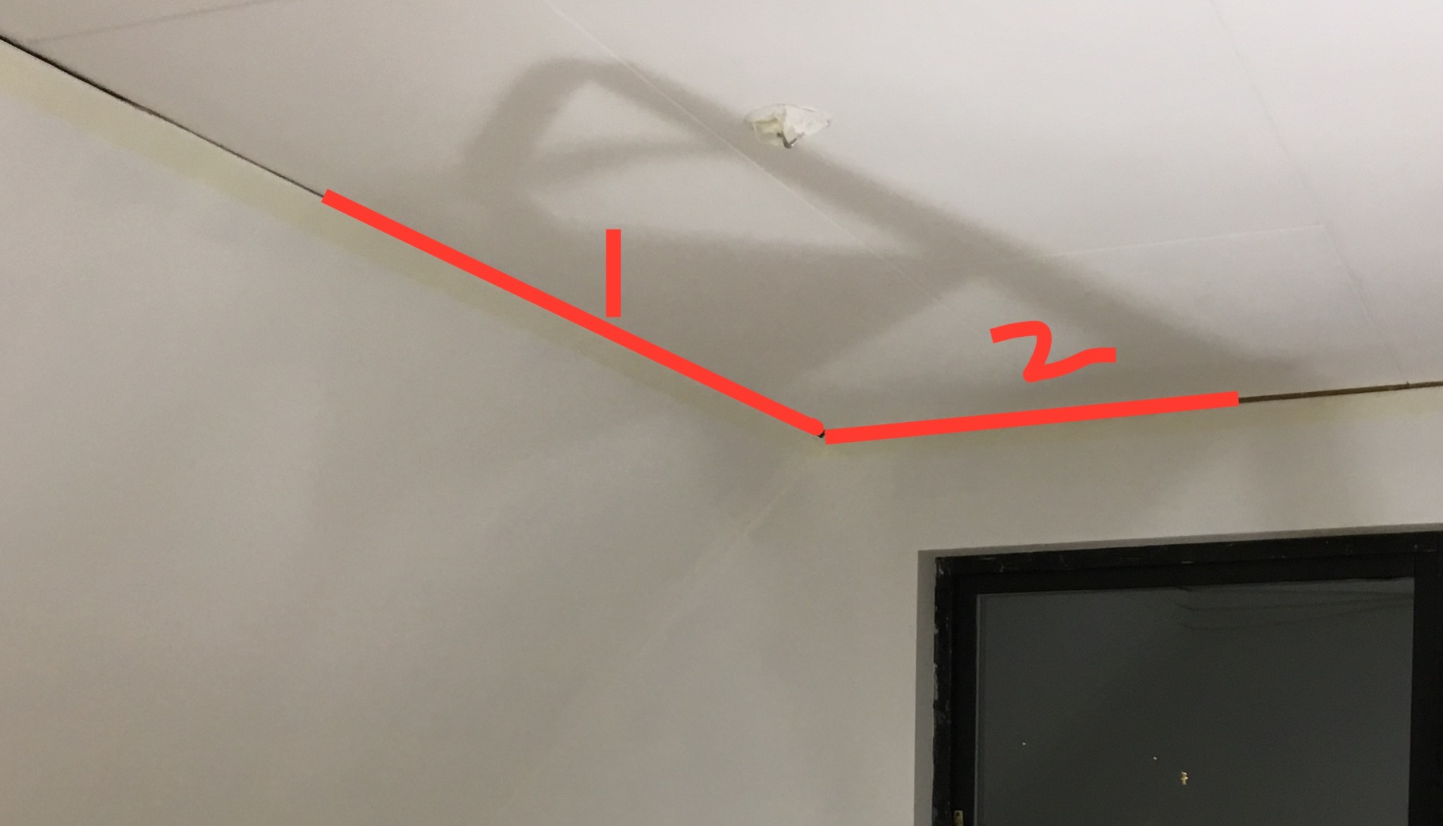

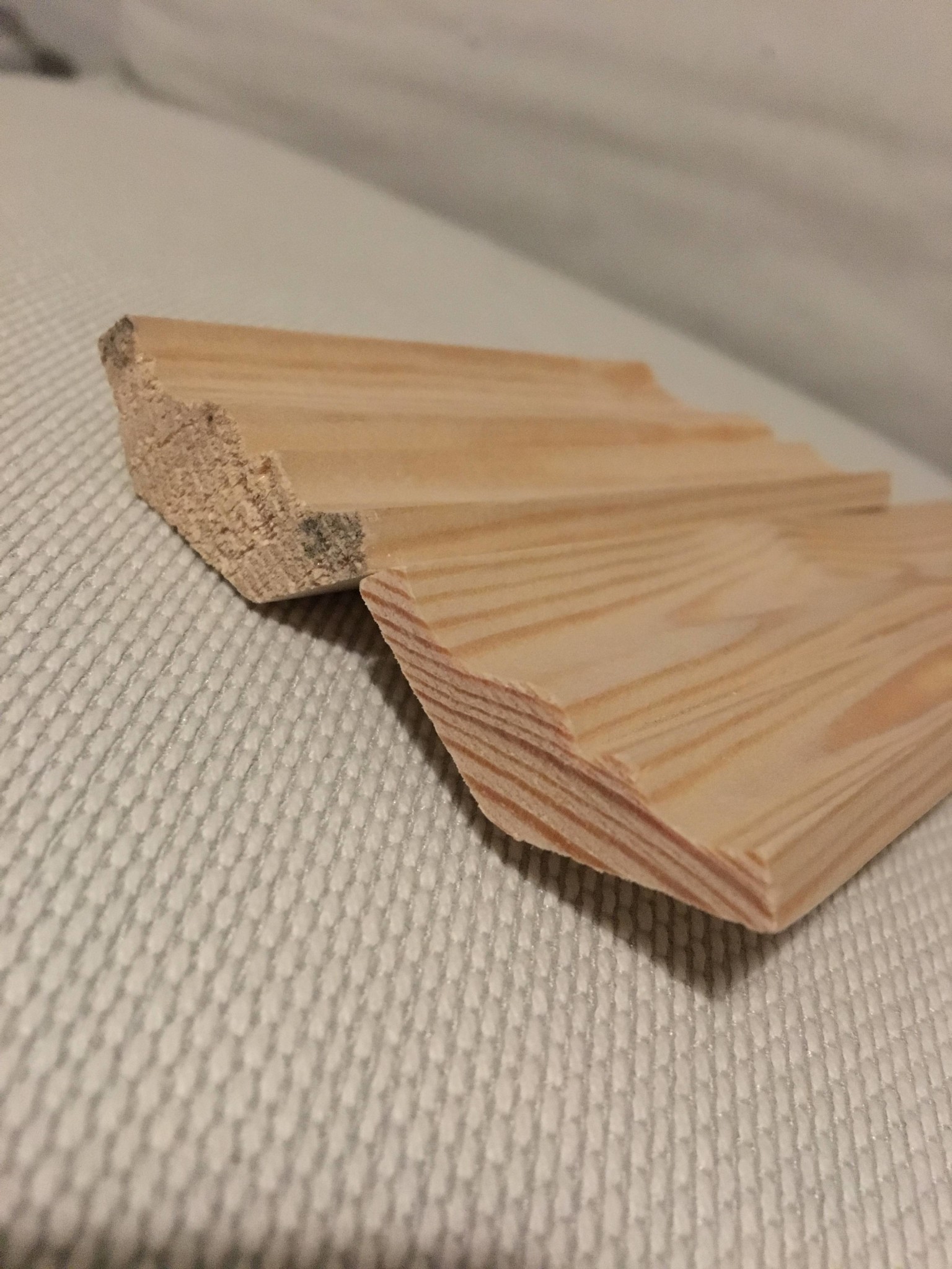

Hej, Jag har köpt 135 och 90 grader list. 135 grader taklist kommer att placera på 1, och 90 grader taklist på 2. Hur gersågar båda lister? Någon kanske har ett bra tips på hur man kan göra detta enkelt?

  • Två taklister i trä med olika skärningsvinklar på textilunderlag.
  • Hörn av ett rum med markerade linjer för placering av 135 och 90 grader taklist vid taket.

Du lägger båda listerna på sidan som ska vara mot taket. Med kortsidorna mot varandra i 90 grader. Samma vinkel de ska sitta mot varandra.
Kortsidorna bildar då en rektangel sätt uppifrån. Diagonalen på den är vinkeln du ska såga.
Hur man än börjar så kommer det att bli fel. Många har försökt att förklara men det går inte att förklara eller att förstå. Ta en 0.5 m bit av varje och testa tills det passar. Sedan tar du dom riktiga listerna.
Lycka till och ge inte upp!
