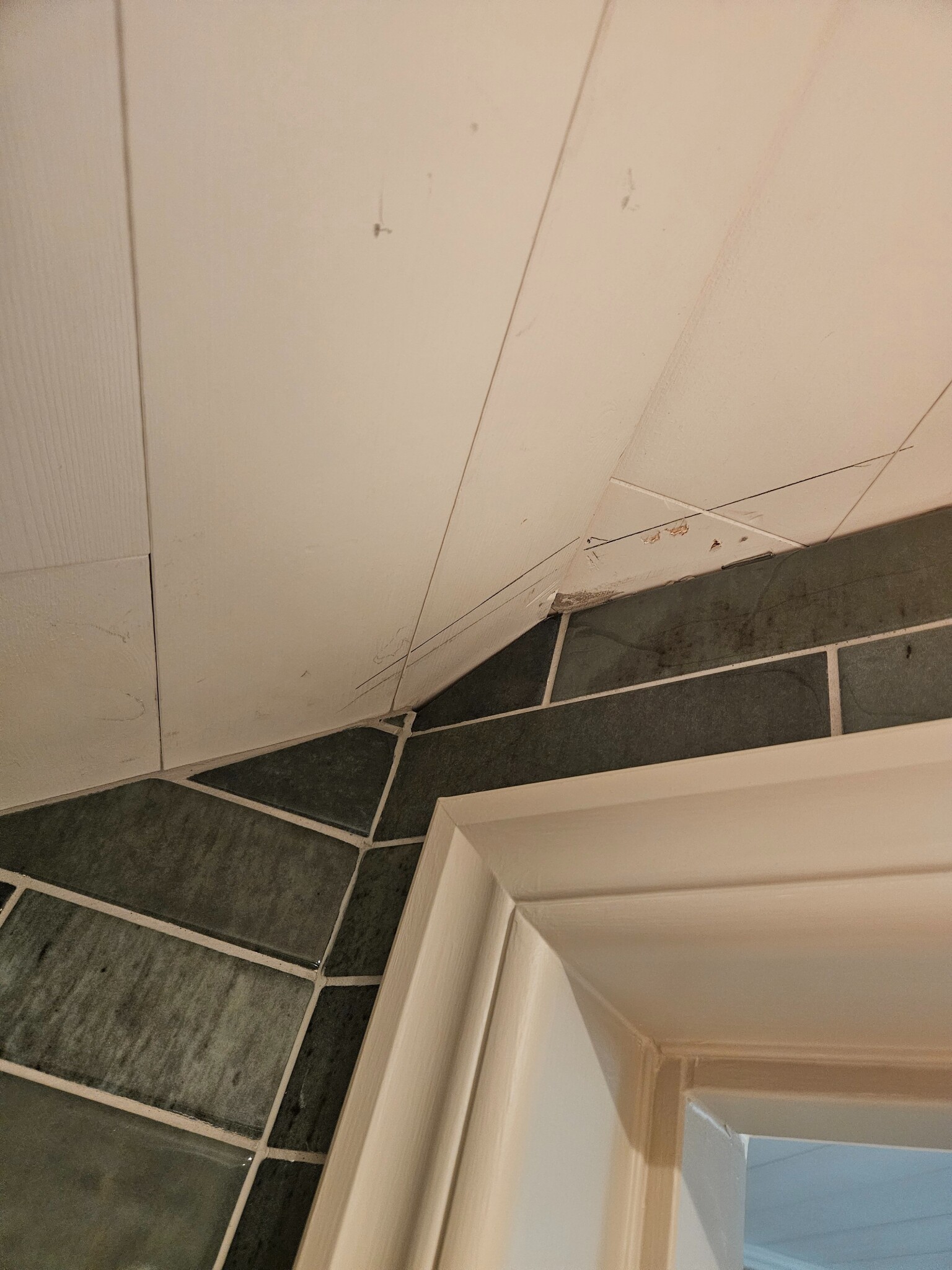

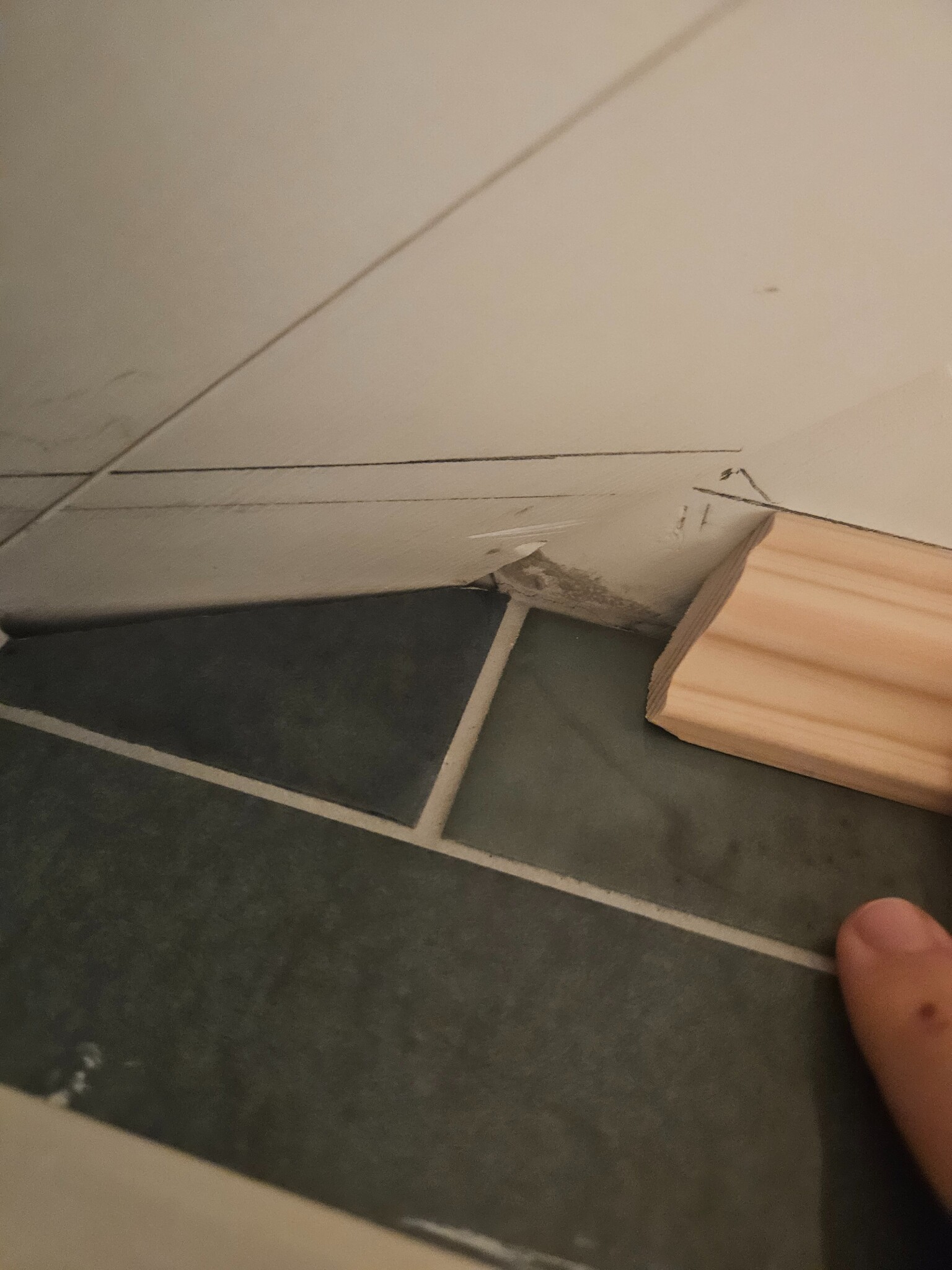

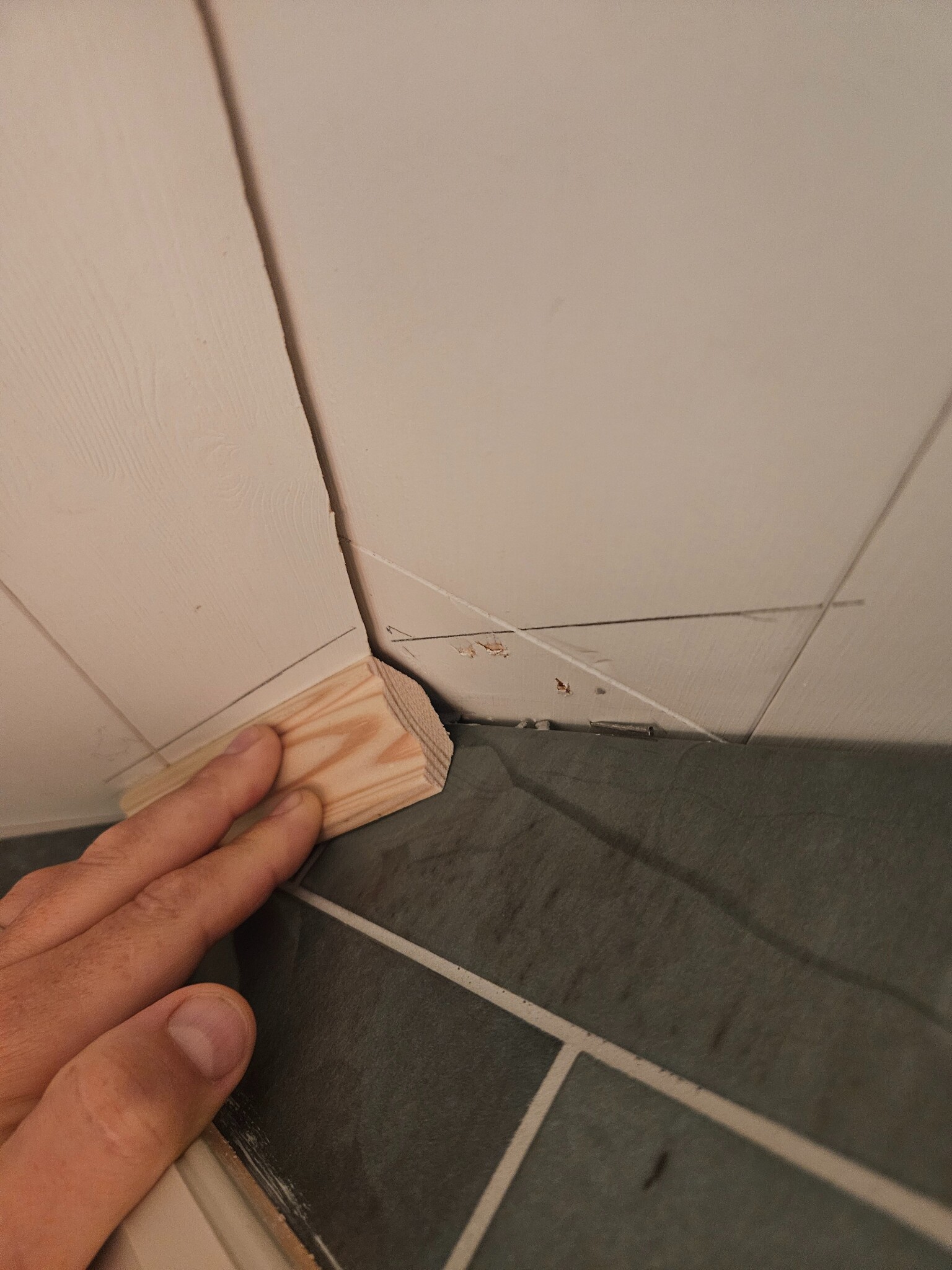

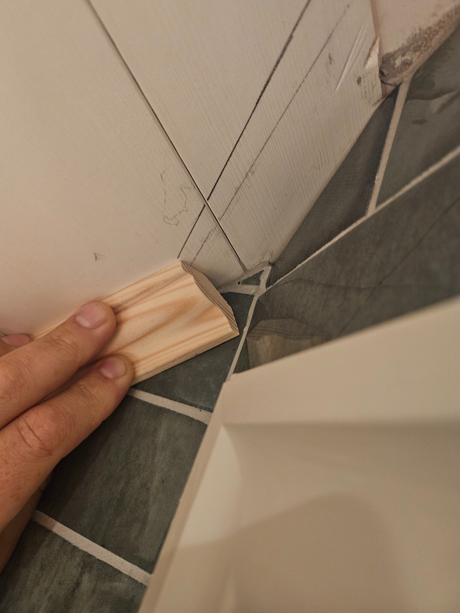

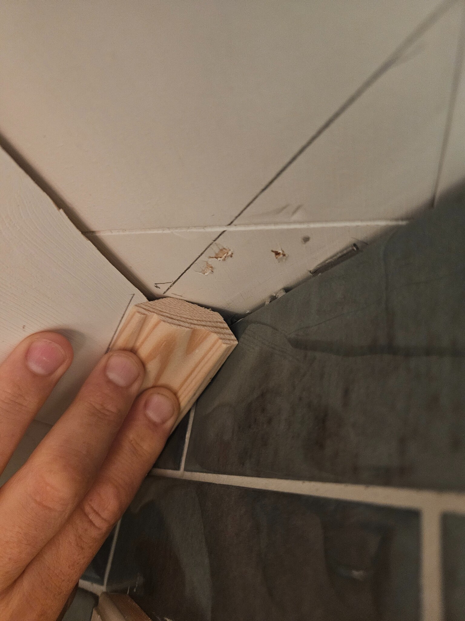

Hej. Jag går bet.
Hur gerar jag taklisten på den lilla snutten då vinkeln mellan tak och vägg inte är 90°?
Det rör sig om en allmogetaklist.
Vinkeln till höger funkar om jag kapar enligt väggensgrader.
Och vinkeln till höger funkar om jag kapar enligt takets vinkel. Men båda funkar inte tillsammans..
Hoppas bilderna tillsammans med strecken i taket blir tydligt vad problemet är.

Det där har nog fått många hemmasnickare att tappa fattningen, men du kan fixa det. Bara att läsa på om compound miter crown molding och lägga in numret till jourhavande präst bland favoriterna i dina kontakter. Du kan också söka på förkroppning av lister.
på bilderna sitter kaklet nära taket vad det verkar. Enklast kanske är att mjukfoga i vinkeln och sedan måla in fogen i takets färg. Bara att maskera på kaklet så blir det en snygg linje.
Man delar vinkeln itu. Så om kröken är exempelvis 140 grader blir det 70 grader vardera. Då möts de bägge listerna halvvägs.Testa med en bit i papp. Sen kan man trösta sig med att det blir snett i alla fall.
