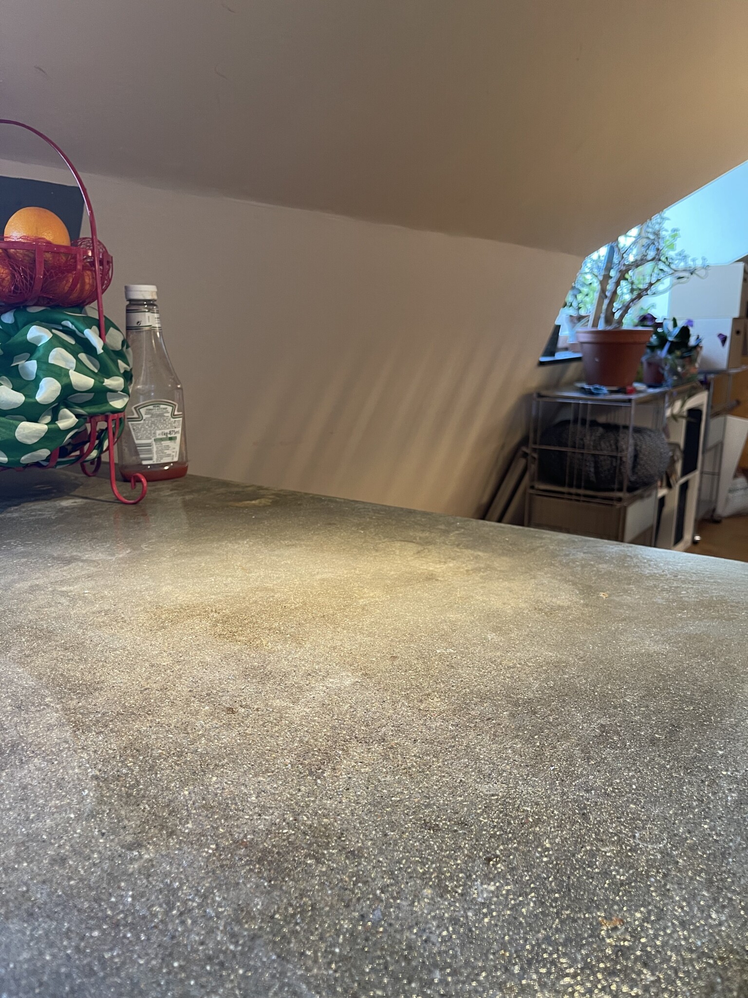

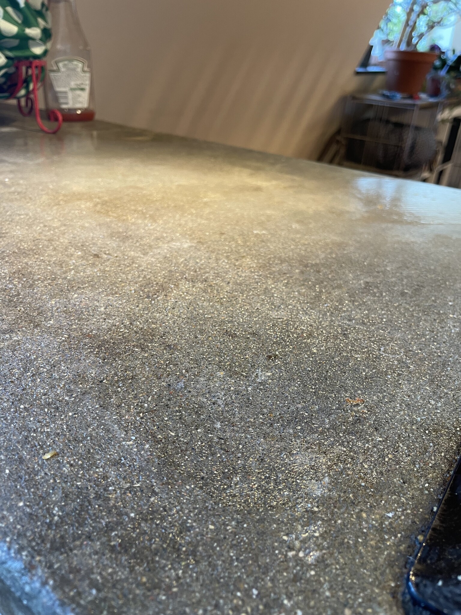

Nu är det mer än 10 år sedan jag gjöt betongbänkskivor till mitt kök. Från början var de fina, men med tiden har de blivit grova i ytan och svåra att hålla rent. På det mest utsatta ställena där de skrubbats och använts mest, känns det som grovt sandpapper. Det är varken särskilt praktiskt, snyggt eller hygieniskt. Inte kul att behöva dra fram rotborsten varje kväll 🙂.
Nu undrar jag om någon har erfarenhet och tips om att renovera betongbänkskivor så att de får slät yta igen, helst på plats (väger bly, såklart).
Har funderat på flytspackel, microcement och andra lösningar, men hittar inga erfarenheter från andra om hur de gjort.
Medveten om att det kanske blir så att jag köper nya bänkskivor om det verkar mer jobb än det är värt, eller resultatet sådär. Kommenterar som ”släng ut” är dock inte svar på frågan.
Tacksam för hjälp och bifogar några bilder på värsta stället.

Vad är dom behandlade med?

Hårdvaxolja! Men det är så gropigt nu, så det fäster illa med nytt lager.. tack för svar!
När jag höll på med sånt så brukade vi köra epoxy+filler för att få en slät yta sen en matt pu lack på toppen beroende på vad du är ute efter för yta

Slipa.
Du lär vilja ha en bra grovdammsugare och antagligen luftrenare.
Sen kan ju utseendet bli annorlunda om man slipar fram mer av ballasten?

Du måste ju oavsett vad du ska göra slipa bort hårdvaxoljan är inte så tungt som det låter

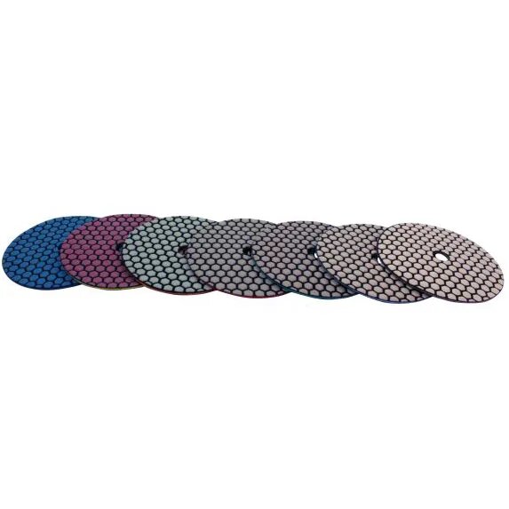

Finns bra maskiner. Ibland funkar papper, ibland behövs diamant. Beror bla på hur hård ballasten är (vilken bergart). Men dammhantering är kinkigt om du vill slipa på plats, och slippa lyfta ut skivorna.
En apelsin
Hyr en handållen betongslip med reglerbart varvtal, en med vattenanslutning som är gjord för diamantskivor. Som någon skrev tidigare så kommer utseendet att förändras något och gå mer mot terrazzo när du slipar.
