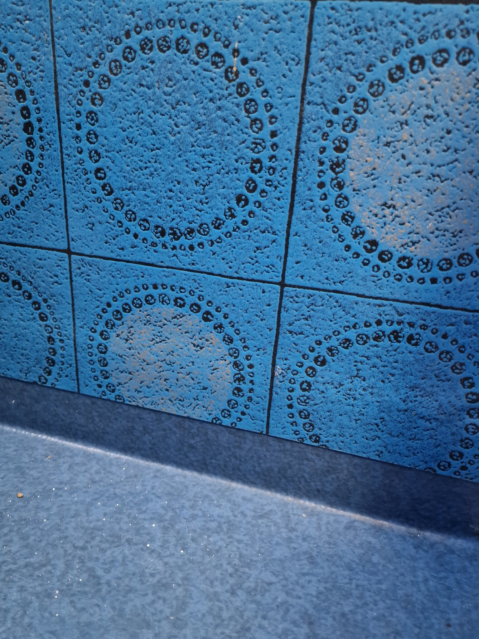

Jag har en kolonistuga, byggd mellan 73 och 76 tror jag.
Någon som har koll på toaletter och har någon aning hur gammalt saker ser ut att vara?

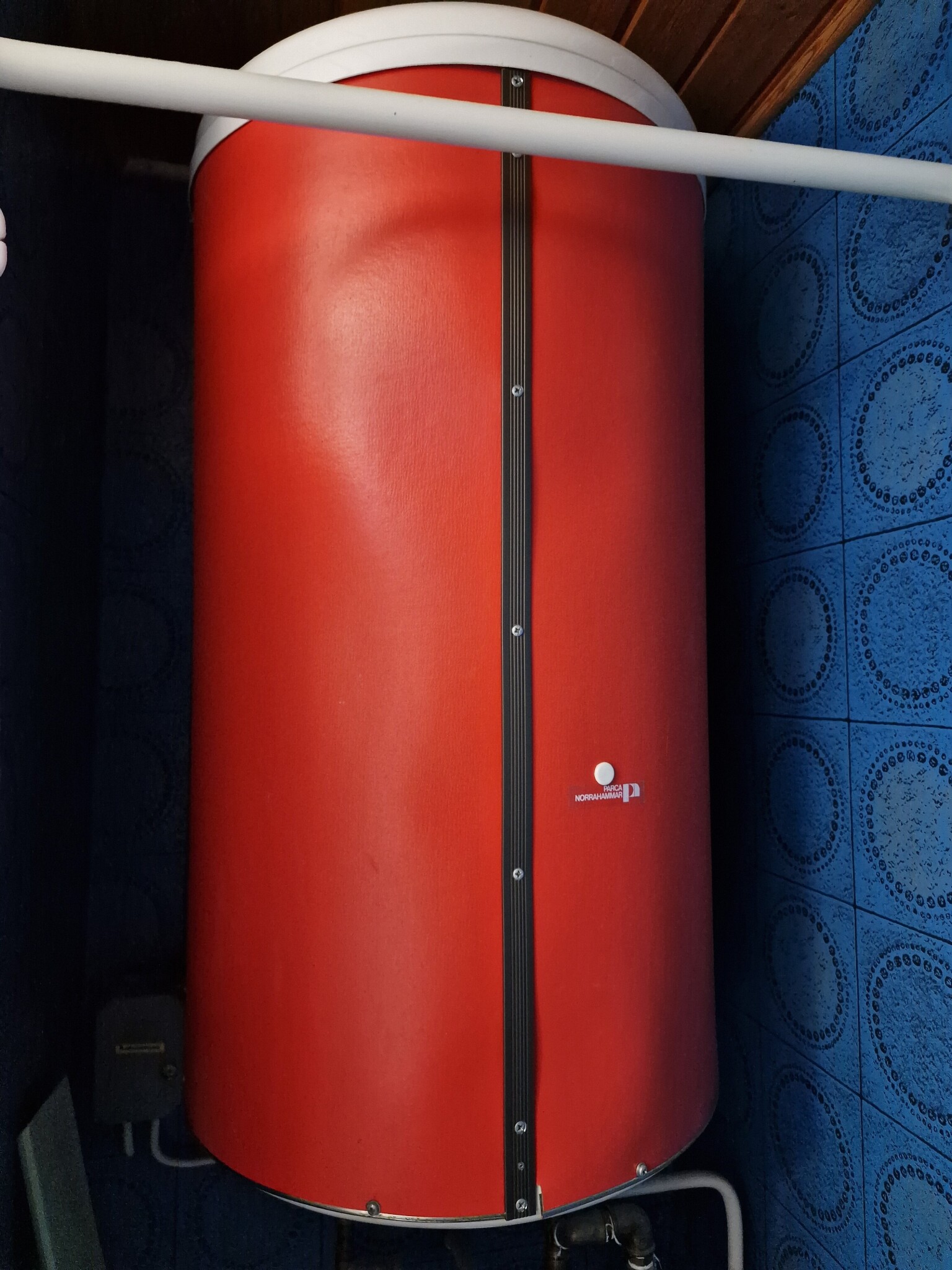

För mig med otränat öga känns det som att båda våtrumstapet och våtrumsmatta är original och varmvattenberedaren (funkar super, märket är parca norrhammar) likaså 😅
Är det någon särskild tidsera man gjorde denna typ av blåa badrum?

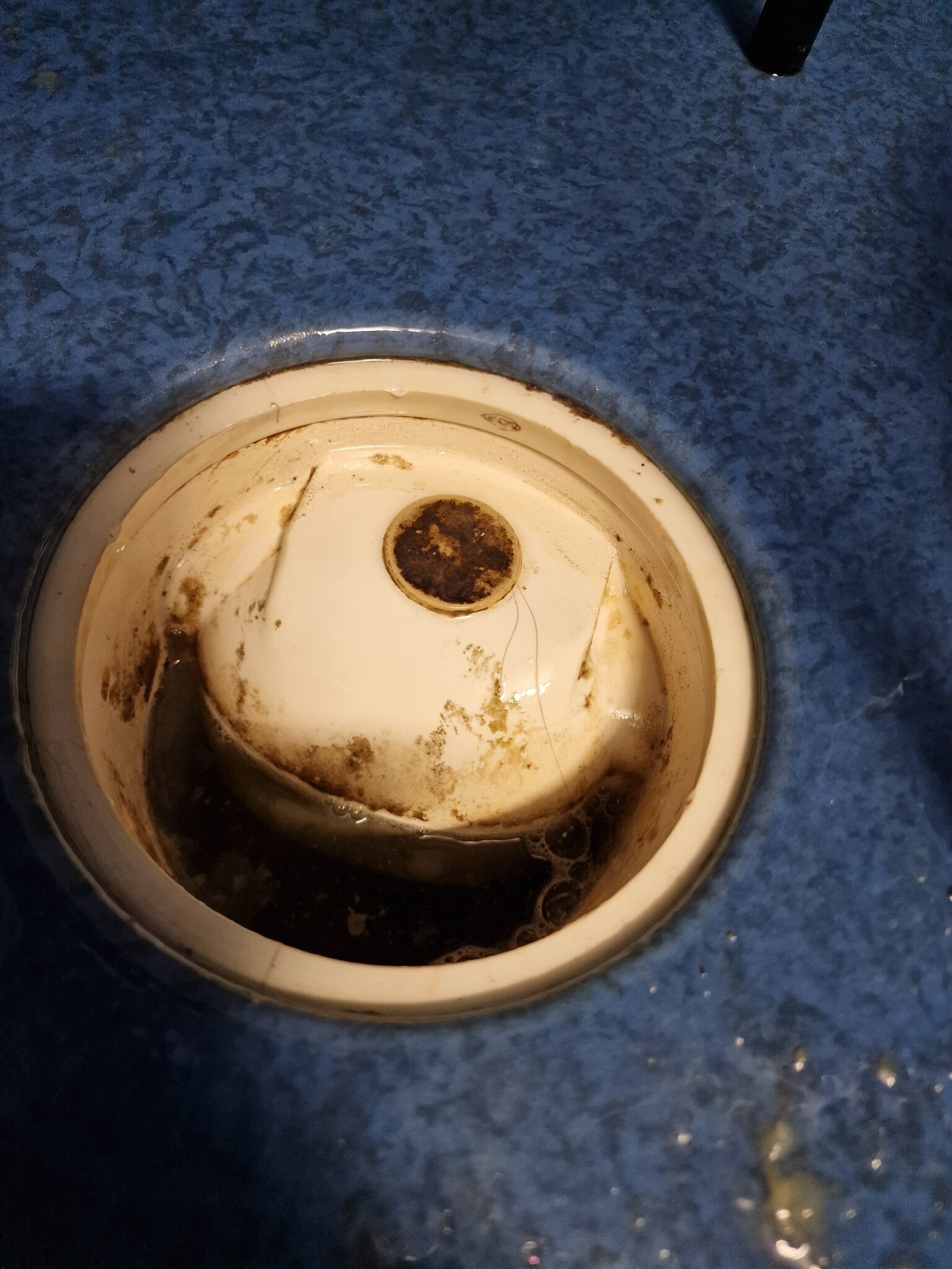

Ser golvbrunnen bra ut? (Vattnet avstängt på vintern så kunde inte rengöra den helt bra nu inför fotot🙈)

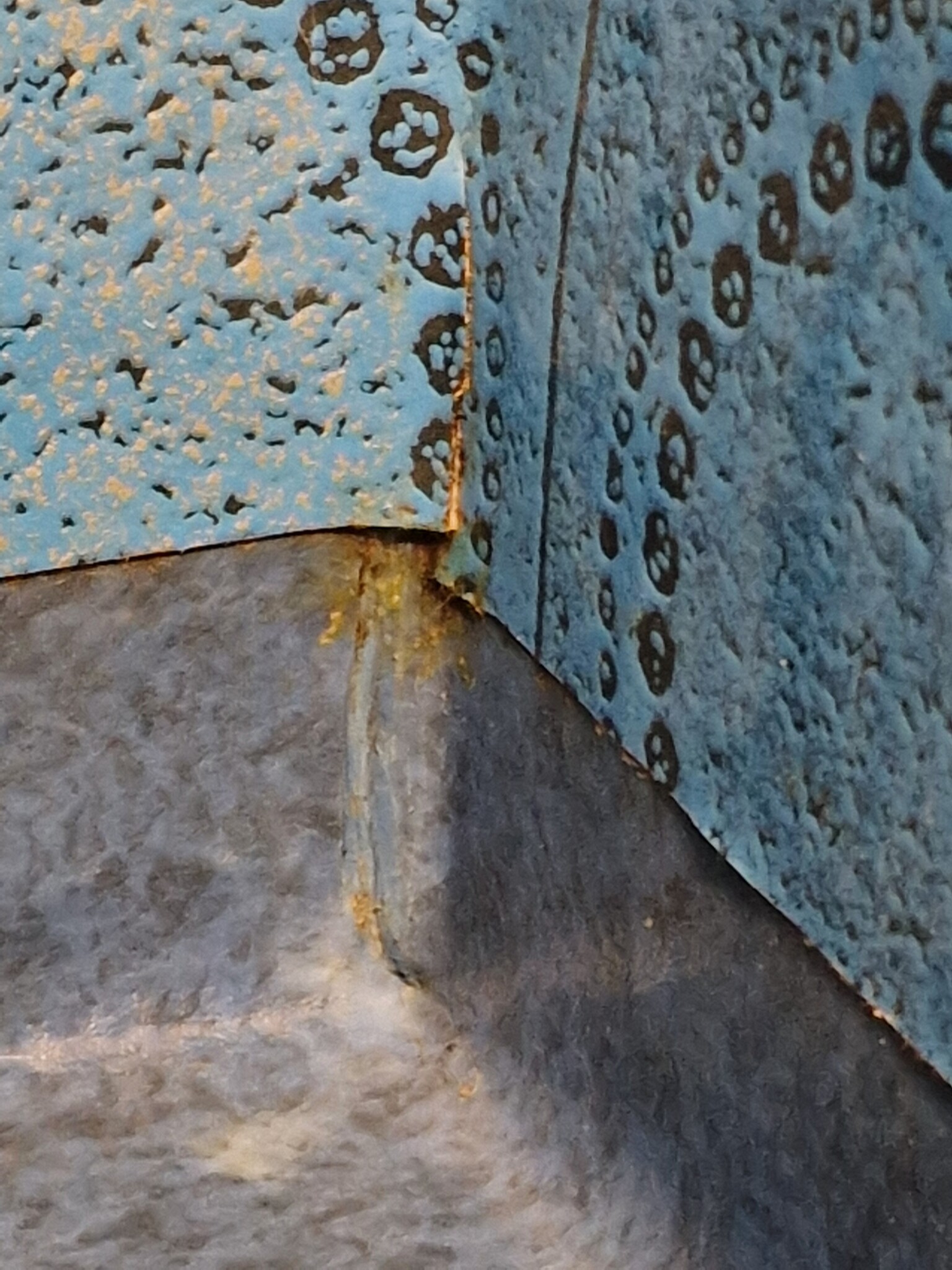

Hörnet jag tagit bild på är i duschen, är det något man ska oroa sig för eller ser det ut att vara lim? Inte svartlim väl?
I duschen har våtrumstapeten släppt ytterst lite i kanten 1-4dm från golvet men absolut inte lossnat, typ 1mm av änden har rest sig lite, syns inte men känns om man känner längs skarven att där är en kant. Oroande? Antar att där är limmat mer än 1 mm.
Runt hela badrummet är där en kant 1 dm från golvet, man anar den under våtrumstapen på bilden jag lagt upp på golvet och vägg.
Är ett sånt här badrum något som skulle kunna vara akut att renovera eller är det lugnt sålänge allt sitter på plats?
Hur länge håller våtrumsmattor/väggar?
Hur troligt är det att asbest skulle finnas här? Är det ofarligt så länge man inte bryter ytskiktet om golvet är limmat med svartlim tex?
Vid en renovering av ett såhär gammalt badrum, bör man väl riva ner mattorna på väggar och tak antar jag? Kan va skönt att veta om något lurar där bakom.
Golvet har vissa ojämnheter, dock helt hårda som övriga golvet, bör man oroa sig?

Det ser ut som det är orört sen det byggdes ja............Ser ut som pvc mattor. Tror inte man limmade dessa med nå asbesthaltigt. Ska man renovera detta till dagens regler så får man blåsa ut allting typ. I övrigt så kan man ju såklart snygga till det med nya ytskikt om man vill men det kommer fortfarande vara från 1974 för det.

Underbar blå tapet
vårt badrum såg likadant ut när vi köpte huset, med skador i duschhörnet, Jag tryckte då dit silikon och tänkte att detta skall vi snart helrenovera
. Några år senare(!) då vi äntligen tog tag i det och rev ut allt, var det snustorrt bakom och i golvet - hepp. Det verkade vara "vanligt" lim, vad jag tänkte i alla fall.
Jag rev upp hela golvet och isolerade om, nytt avlopp, nya vatten osv, plywood + gips på väggarna och ny våtrumsmatta. Det blev bra
Om du bara duschar ibland och inte oroar dig för fukt o mögel så låt det vara som det är i kolonistugan, duschkabin om du vill vara säker. Men tapeten är inte kulturminnesmärkt, så planera en renovering.
