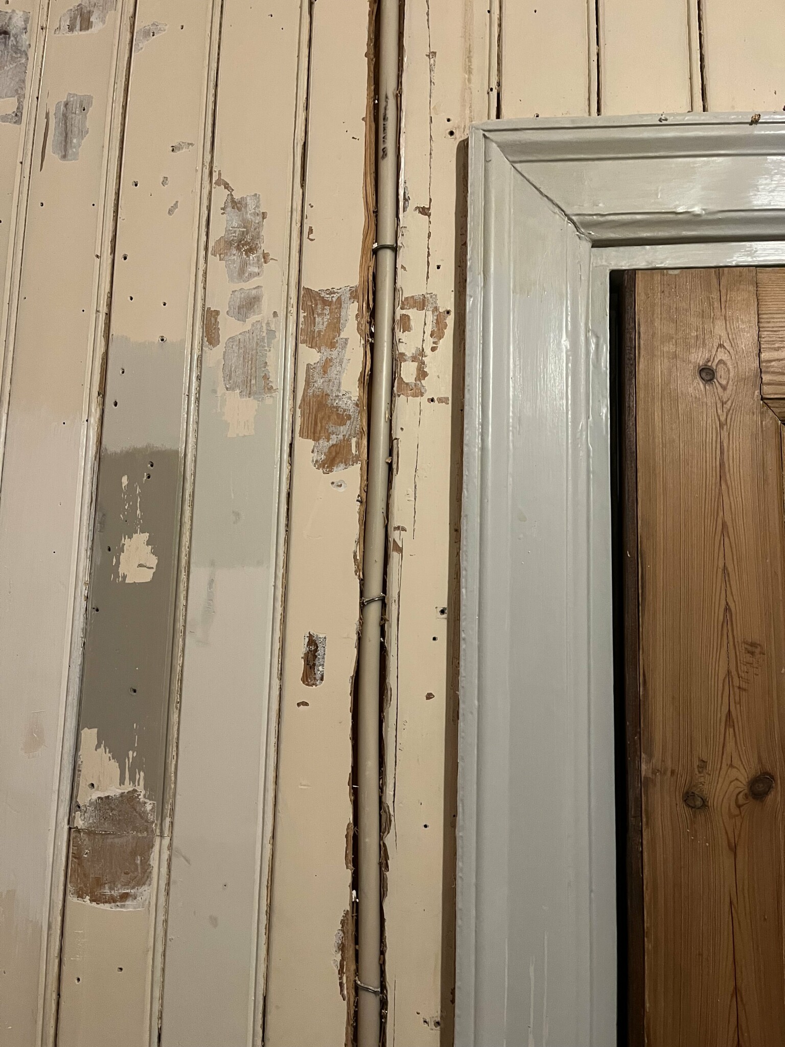

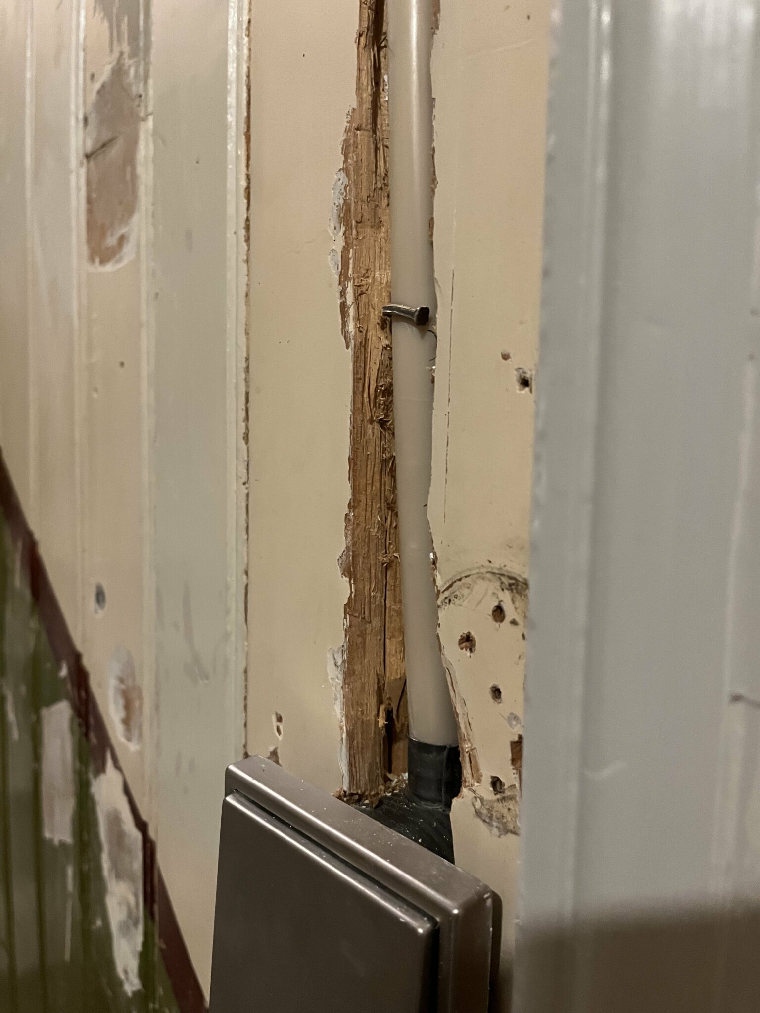

Vi renoverar och restaurerar ett sekelskifteshus och ska nu göra den gamla pärlsponten fin som gömde sig bakom masoniten.
Man har tidigare spårat när man drog el som vi nu då ska fixa till. Hur gör jag det bäst med byggnadsvård i åtanke? Vi kommer måla med linoljefärg.
Spacklar vi med linoljespackel är jag rädd att det aldrig kommer torka/hårdna och vi lär behöva ett gäng omgångar. Kan man köra med linoljekitt istället som man annars har i fönstren?

Spackla och restaurera gammalt är inte synonymt😊det enda rätta är att få elröret bakom panelen och byta ut dom brädorna som är sönder sågade…
