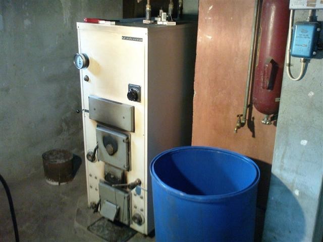

Jag har nyligen köpt ett hus där det idag finns en vedeldad Diom panna, vet inte exakt modellbeteckning, men det är någon av DV25B, DV25K, DV20B eller DV20K.
Pannan är sen -86 och vi tänkte omgående byta ut den mot jordvärme, men nu ligger tjälen djupt i marken så det blir väl inte grävande på en eller två månader till kan man tänka!
Min fråga nu är hur jag vet om jag måste fylla på vatten i systemet och i så fall vart man gör det på just den pannan? Expansionskärlet (?) sitter uppe på vinden och jag har inte varit där uppe och tittat om det finns vatten i det, men det ser inte ut som att det runnit ut något vatten på taket i alla fall.
Anledningen till att jag funderar på om det kan behövas fyllas vatten i systemet är att jag under några dagar eldat i pannan ca 3 h åt gången och då har elementen blivit varma på ca 30 minuter. Igår så eldade jag i 2 timmar men elementen blev bara ljumma, vilket om jag förstår det rätt kan vara ett tecken på att det behövs fyllas på?
Det finns ackumulatortankar kopplade på systemet, ganska stora tankar, och jag har aldrig eldat så pass att dessa kommit upp i värme!
Den tidigare ägaren är sjuk och kan inte svara på frågor, jag köpte huset av hans döttrar som inte vet något om det!
Jag har själv ingen erfarenhet av ved/oljepannor så man känner sig helt hjälplös i det här fallet, och tanken var ju som sagt att slänga ut pannan omgående...

Kranen sitter oftast inte i/på pannan utan någonstans i rördragningen och den sitter mellan ett kallvattenrör och något av värmerören, Hur den kranen sitter är mycket LPP (löses på plats) av rörmokarn så har mekkat ihop rören.
En bild på DIN rördragning behövs, kolla även efter en manometer.
