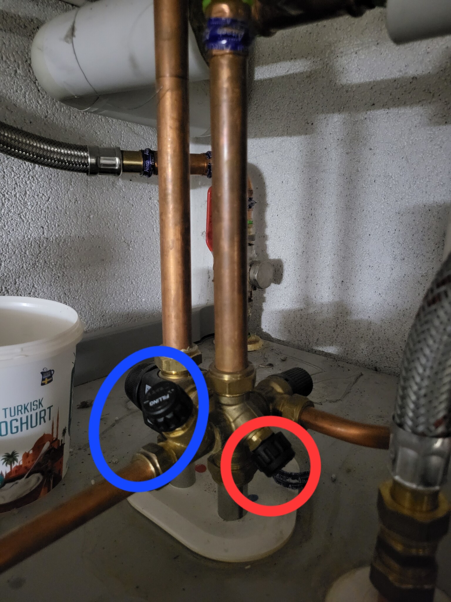

Hej! Har relativt nyligen köpt nytt hus och har luftat elementen inför vintern. Men lyckas inte fylla på? Trycket är nu på 0.8.bar var 1.1 innan luftning
Hittade en ventil på ovansidan märkt filling (inringad blått på bild), men det händer ingenting på trycket när jag öppnar den. Ska jag öppna nån mer ventil på ovansidan? Ventilen inringad i rött är stängd och sitter som berget. Ut från ventilen i blått går röret till värmeslinga så det bör vara rätt.
  • Kopparrör och ventil i ett hem, markerade med blå och röd cirkel, där den blå är märkt "Filling".
Du vrider inte åt fel håll då? Är väl redan öppen.
Njae den blåa stog i botten skruvat moturs för att öppna. Händer inget på trycket oavsett position på den blåa. I mitt förra hus med fjärrvärme var det väldigt tydligt med både ljud från flödet och tryckökning när man öppna.

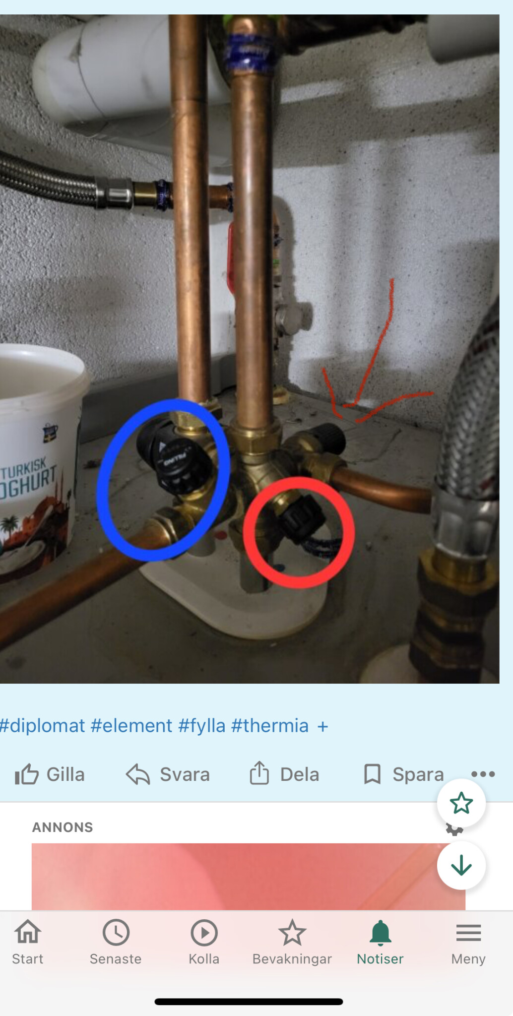

Jag tror de är denna ventil som sitter på baksidan
  • Ventiler och kopparrör i ett hem, visade med markeringar.
Hej, njae den tror jag är någon form av övertryck för varmvattnet. Den går rätt.ner i avloppet.
