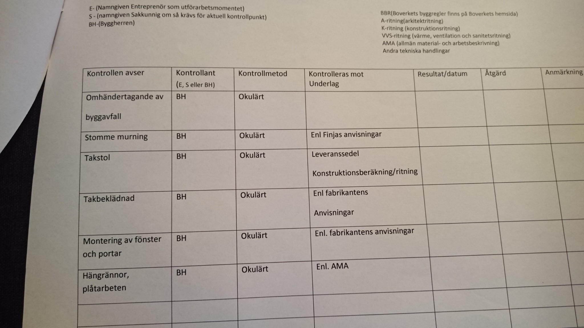

Goddag folk. Nu har jag nästan byggt klart garaget och tänkte skicka in kontrollplanen men jag vet inte riktigt hur jag ska fylla i den. Jag är själv KA på bygget så det är jag som ska fylla i den.

Om du är KA så vet du väl hur du ska fylla i den? ;)
Och är det dessutom inte du själv som upprättat kontrollplanen?
Men i vilket fall står det ju i klartext vad som ska fyllas i. Vilket resultat kontrollen gav, datum för kontrollen, och i förekommande fall åtgärd av ev nedslag.
När jag skrev min egen kontrollplan så angav jag villkor för godkänt i så stor omfattning som möjligt.
T.ex.
Fuktmätning syll, 5 mätningar på vardera sida. Krav <17% fuktkvot.
Och i resultat skrev jag
< 14% på samtliga mätningar
osv
Vid Resultat/datum skriver du tex. OK 20151115, under förutsättning att det är ok.
om det inte är ok skriver du "ej ok" och sen vilken åtgärd som är gjord för att få det "ok"
Nä det var hon på kommunen som skrev den själv. Det var ju bra att det bara är till att skriva ok, för här är inga grejor som ska fuktmätas på detta garaget.
