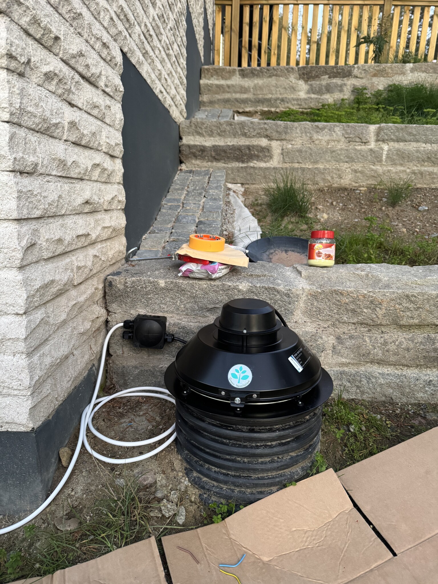

jag satte dit en biltema ventilationsfläkt på detta rör som sticker upp ur gräsmattan. Ligger bara en sten på annars. Enligt ritning hänger det ihop med avloppet i huset vad jag kan se men inte säker. Suterängshus från 1979.
I natt har fläkten gått och radonet sjunkit till hälften mot natten innan. Kan vara en tillfällighet så längre mätning skall göras.
En sånt här rör som sticker upp ur gräsmattan kan om man har tur också vara draget till ett dräneringsrör under huset?

Du kan göra så här som jag och få bra effekt!
Vi har bytt fönster med spalt ventiler i varje rum för öka ventilationen samt ventileradegolv plus ny dränering pordrän 20 cm. Fortvarande efter detta har jag haft värde 200-500. Mät med en mätare varje timme osv.
Sen prova jag att även koppla på en snål enerifläkt av ec modell. Använde primer på dräneringsbrunnen sen buntlyband 6 mm o fläkt. Den fast perfekt och är lätt montera ner ifall de skulle behövas. Min vän som är elektriker gjorde en tillfällig el lösning så vi testar hur bra de funkar. Ja fick ner värdena under 70 direkt. Fläkten kostar 4600 plus ca 300 kr för kablar o elektriker.

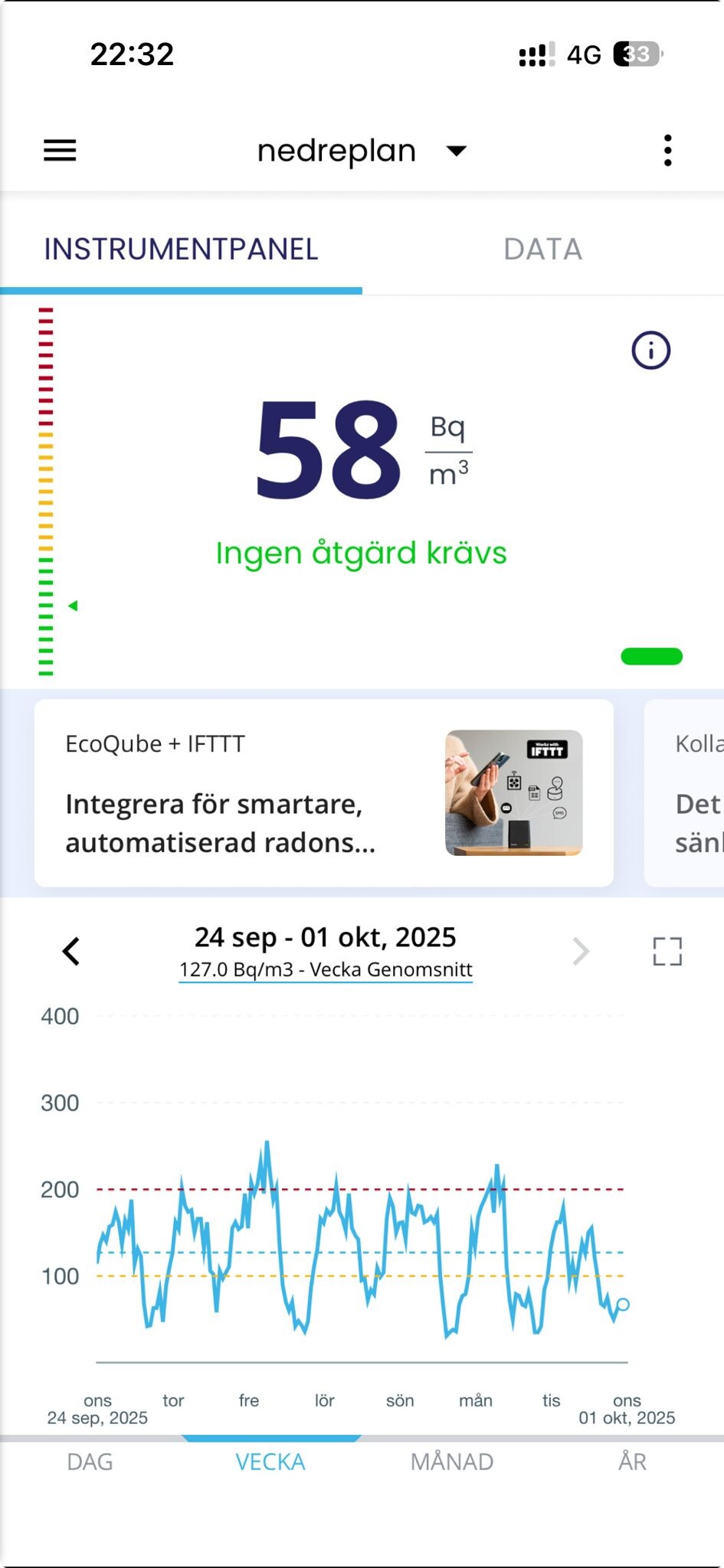

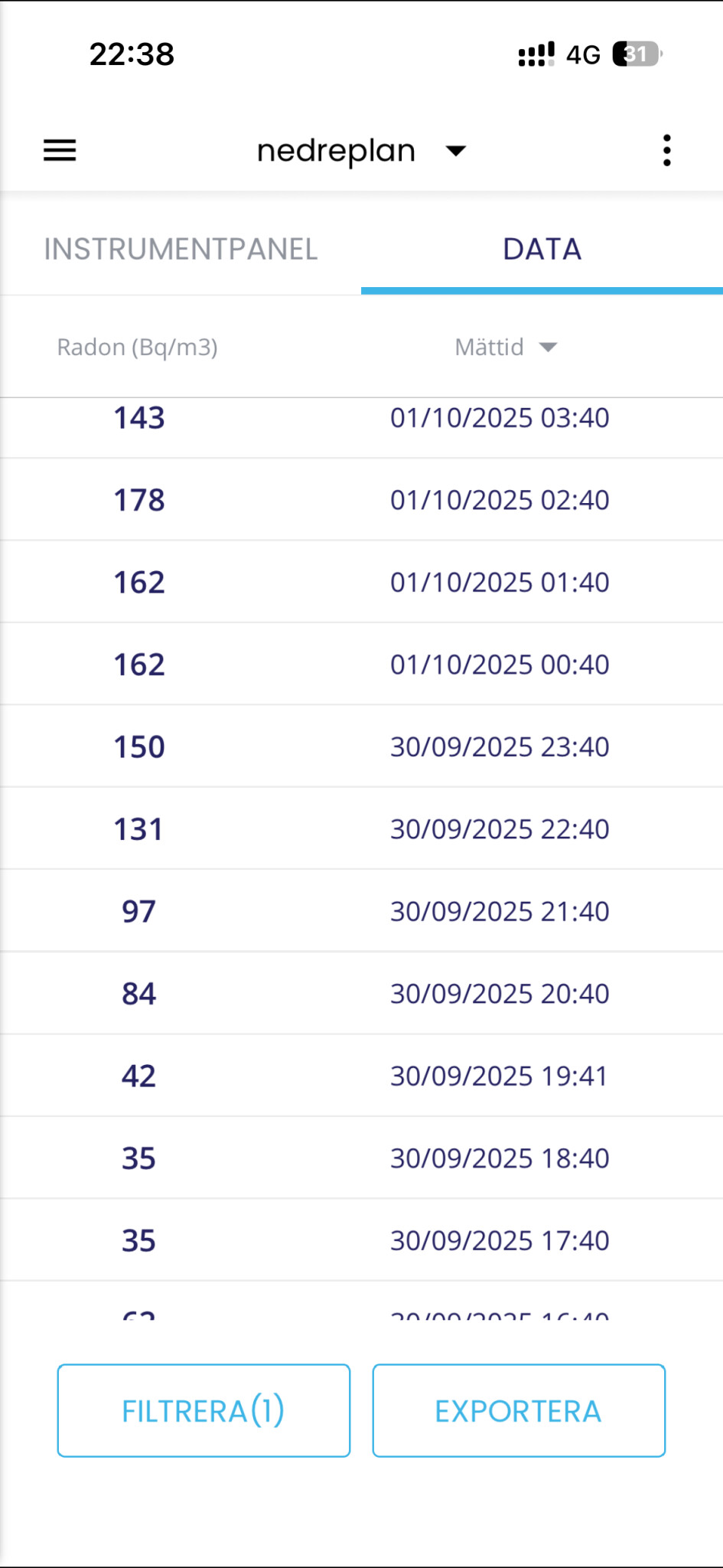

På bilderna ser du ser du 58 mot 150 som var igår kväll samma tid 23.40
Så man ser att det är effektivt direkt
  • Svart ventilationsfläkt installerad utomhus mot en murad trappa, med en vit kabel och olika verktyg liggandes bredvid.
  • Radonmätarapp som visar nuvarande nivå 58 Bq/m³ och en graf över veckovisa radonvärden. Ingen åtgärd krävs enligt appen.
  • Radonmätningsapp visar värden i Bq/m3 över tid, från 30/09/2025 kl 16:40 till 01/10/2025 kl 03:40, högst 178 och lägst 35.
