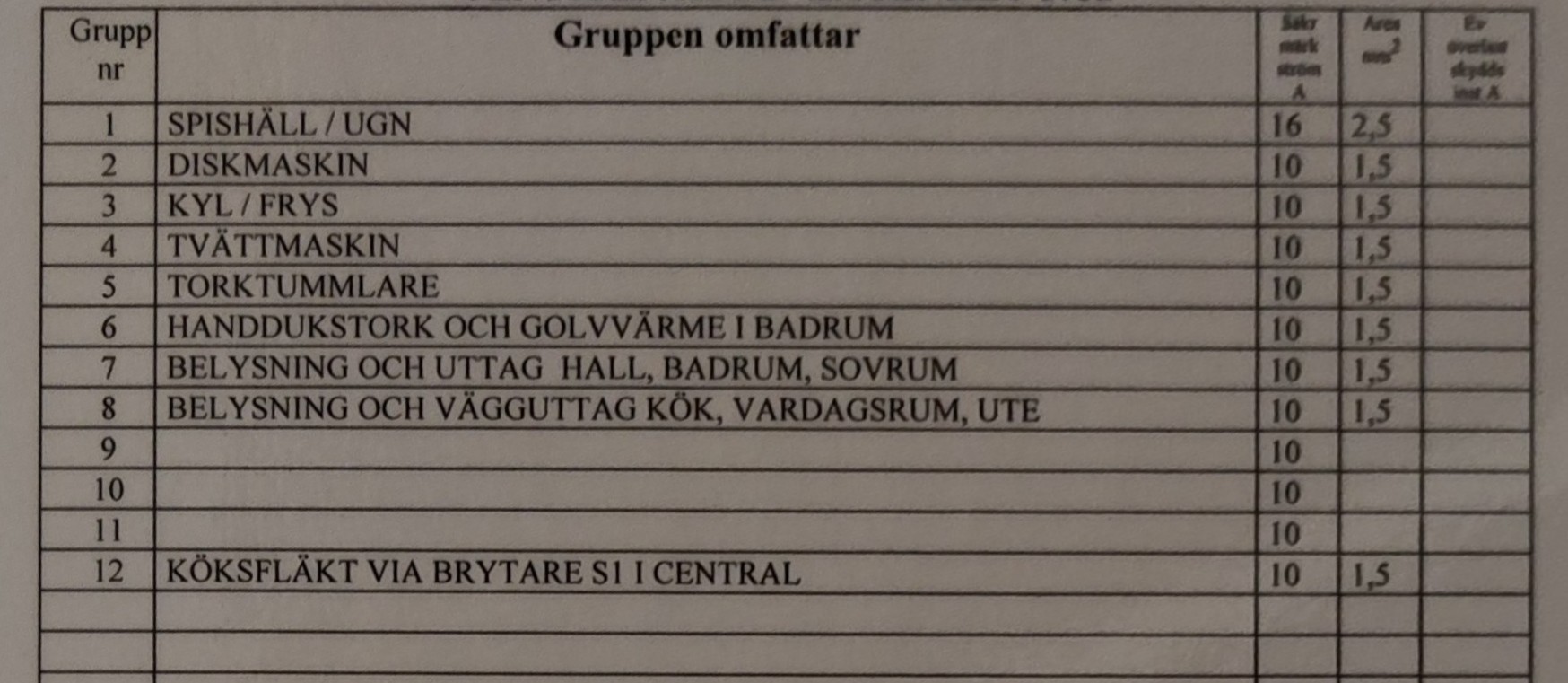

Jag håller på att planera hur man ska dra el till spis, micro, IR värmare etc. Jag har bra koll på hur säkringen i hemcentralen funkar men hur är det med hela byggnaden? Delar flera lägenheter på t.ex 3x63A eller får varje lägenhet 3x16/20A? Det beror såklart på byggnaden men fanns det någon praxis för 1980?

Håller på att tänka på mina behov och vilka maskiner jag vill köra samtidigt. Begår jag någon tankebrott nu? Någon behörig elektriker tyckte att det var rimligt att mitt kök, ute och vardagsrum exklusive spis skulle klara sig på en 10A säkring. Vågar ju inte ens ha airfryer och micro igång samtidigt.E elmont skrev:
Jag vet inte ens vilken lägenhet jag ska köpa så att få dit någon är svårt. Jag frågar så att jag kan veta om lägenheten jag köper har det bästa man kan förvänta sig eller om det är under standrad.

Det som brukar vara frågan är om det är indraget trefas eller inte. Det lär inte vara många lägenheter som har behov av mer än 16A trefas. Äldre lägenheter har ofta enfasabonnemang på 25 A. Då blir man mer begränsad även om det fungerar för många. Enfasabonnemang och mindre än 25A förekommer. Och då är det tveksamt om man ens kan ha elspis. Så det du skall säkerställa om du vill kunna ha många förbrukare är att det är ett trefasabonnemang. Det går oftast att avgöra genom att titta på elcentralen.
Letar du lägenhet från 80-talet tror jag att det är ovanligt med enfasabonnemang.
