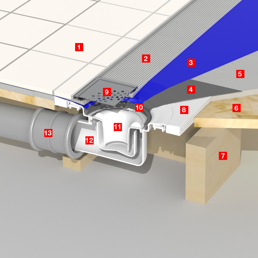

Vi har någon brunn där det inte finns något handtag utan man får dra i hålet och då hoppar en insats upp.
Men i ditt fall ser det som Paul säger att manchetten verkar ligga över hela brunnen.....
Jag kan inte tänka mig att en brunn som är ca 10 år inte skulle gå att rensa

Ah ok, så den är eg inte "synlig" i själva brunnen i sig? utan försvinner eg bakom klämringen.. och så ska man se själva "plastinsatsen" som vanligt..Paul-Staffanstorp skrev:
Man kan ju tycka att nån gång borde de ha städat hehe.. men hm ärligt talat.. just nu har jag inte kommit på hur.. (det kanske e skitlätt, vem vet..)..TheStills skrev:

Exakt så ska det vara om det är korrekt utfört men ganska många slarvar och använder inte skärmall till manschetten så den sticker fram under klämringen och i detta fallet vääääldigt mycket som jag tolkar det.Snigla skrev:

Man borde se klämringen på bilden men det gör man inte. Kanske gammal gjutjärnsbrunn utan klämring. Sedan på med manschetten. Fuskjobb alltså.
Typ sådan här brunn

Whooops, vänta tre sekunder nu innan du skär i det vi tror är manschetten. För om den ligger som det ser ut har de missat att klämma den med klämringen, tror jag. Då kanske det fortfarande finns en chans att rädda detta.
Under manschetten sitter vattenlåset som går att ta ut. Den där spetsen som du säger att du känner i mitten på botten av brunnen är där och är en del av gjutningen av plasten i brunnen, varför det är så vet jag inte, men även jag har noterat att det är en liten spets där. Så det gör mig rätt övertygad om att det är en "vanlig" brunn du har.
Om du då inte skär upp manschetten allt för mycket utan skär upp en ring i den så det blir kanske 3 cm kvar runt om, så kan du med lite tur sätta i en klämring och klämma manschetten på plats. Risken är att det redan sitter en klämring också under manschetten, då måste den tas ur först, genom hålet i manschetten, utan att skada manschetten, kanske får klämringen "gå åt" i den manövern, nya klämringar kan köpas på byggmarknaden/vvs-butiken.
Risken är dock att det gått fukt upp i golvet under manschetten, du får väl göra någon visuell inspektion så gott det går och se om du kan avgöra att det inte finns någon risk för det.
Det ser lite grann ut i bilden som att man ser klämringen under/igenom manschetten, i och med den kanten som går ca 6-7mm (?) innanför den rostfria ramen.
Lyckas inte ovanstående är nog, tyvärr, det enda enligt branschreglerna korrekta sättet att lösa det hela på att bryta upp klinkersen och lägga en ny manschett. Att det sedan kan finnas andra sätt som också funkar tvivlar jag inte på
Ser nu på Ninos bilder att det verkar som insatsen ligger i nivå under klämringen. Då kan det med lite tur vara så att det bara är skärningen av manschetten som inte är gjord och att den visst sitter under klämringen, och att det är klämringen som syns som en ring innanför ramen. I så fall är det enklaste att börja med bara att skära manschetten innanför klämringen och ta ur insatsen för rengöring. Sedan kan man fundera över om man ska ta bort klämringen och skära manschetten några mm till längre in så som jag tror att brunnstillverkaren rekommenderar. Jag noterade dock när jag satte min senaste brunn att det inte kunde haft någon praktisk betydelse om manschetten tittat fram lite där. Det viktiga är att den kläms ordentlig mellan sidan av brunnen och klämringen.
