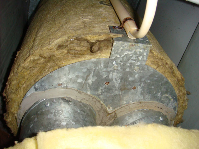

Såhär ser det ut uppe på vinden iallafall där ventilationskanalerna går ihop.
Jovisst,så brukar det se ut och en ny takfläkt med samma kapacitet löser problemet. Vill du absolut även ha en fläkt nere i kökskåpan(kanske för ljudets skull eller...) så heter den alliansfläkt den typ som styr upp takfläktsflödet samtidigt som köksfläkten startar och du riskerar inte att få in lukten från stekt strömming i tvättstugan. Takfläkten behöver inte vara exakt lika som den gamla. En plåtis gör enkelt en adapter för en hundring som passar till en modernare fläkt.
Ok, har dock ingen aning vad det har suttit för fläkt uppe på taket då tidigare husägaren tagit bort den. Tänkte helst slippa att köpa en ny fläkt till köket, funkar det inte att köra den genom takfläkten så får jag försöka att dra om kanalen från köket så att den går ut på sidan av takhuven kanske.
