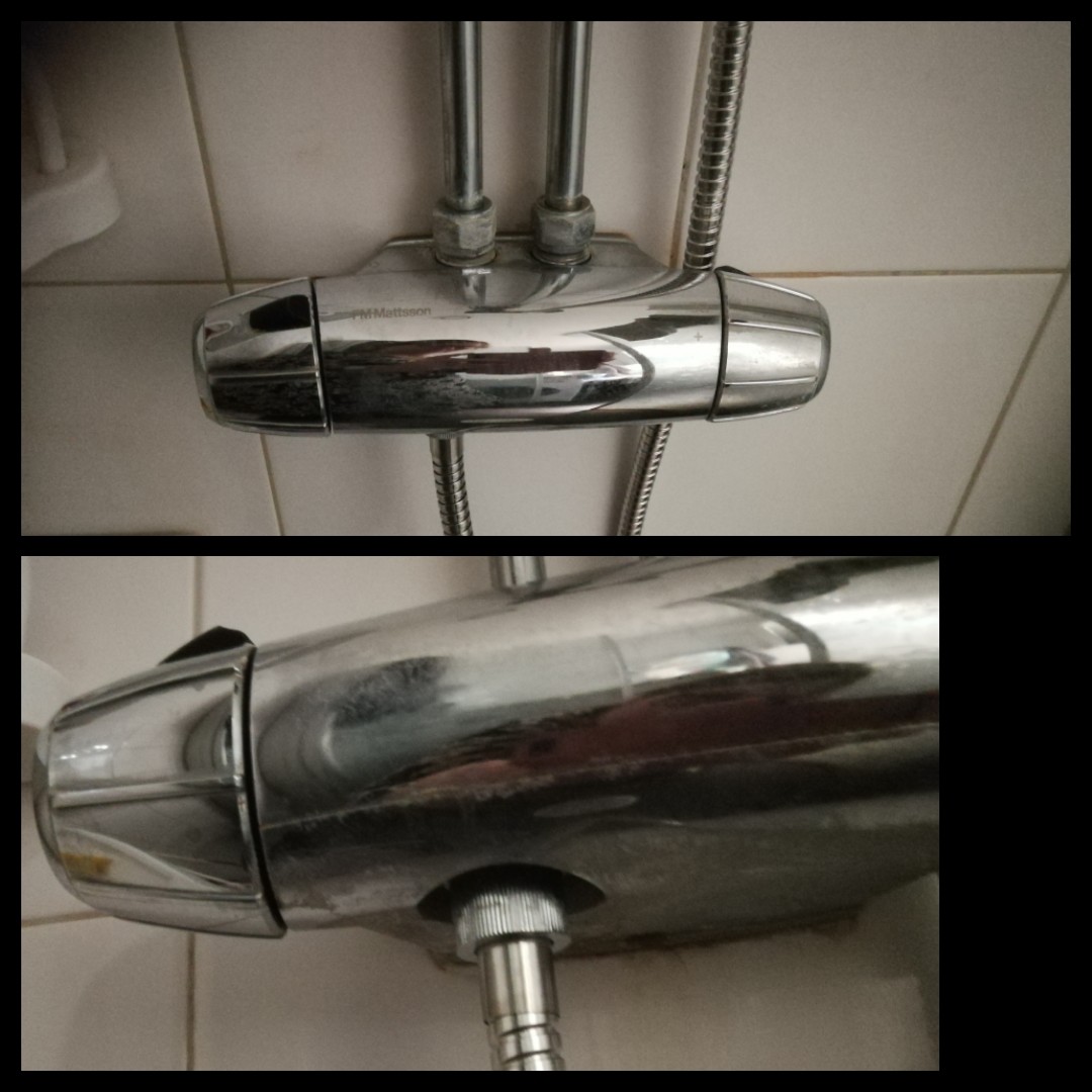

Jag ska montera ett badkar och skulle gärna slippa att byta blandare. Jag har läst att det finns badkarspip som har utlopp för både bad och dusch som man kan sätta på nuvarande blandare. Men hur vet jag vilken modell man ska ha? Finns det universala? Och hur vet jag vilken typ av blandare jag har? Ser bara att det är en FM Mattsson men inte modell.
Skulle gärna slippa åka till en affär och fråga och istället kunna beställa på nätet. Någon som kan hjälpa mig?

Jag tittade innan på bilder på Mattssons hemsida och listade ut vilken blandartyp jag har. Skrev sedan och frågade hur badkarspip till den fungerar och fick följande svar:
"Hejsan! Yes, har du en 9000E duschblandare med utlopp ner så är det bara att köpa till utloppspipen 9000E och koppla på! Den fungerar som en vridomkastare där du gängar på slangen på undersidan. Det innebär att när du har pipen riktad rakt utåt så får du vatten i pipen och vrider du den in mot vägg så får du vatten i slangen... Ha en forts trevlig torsdagskväll! / Johan FMM Mora"
