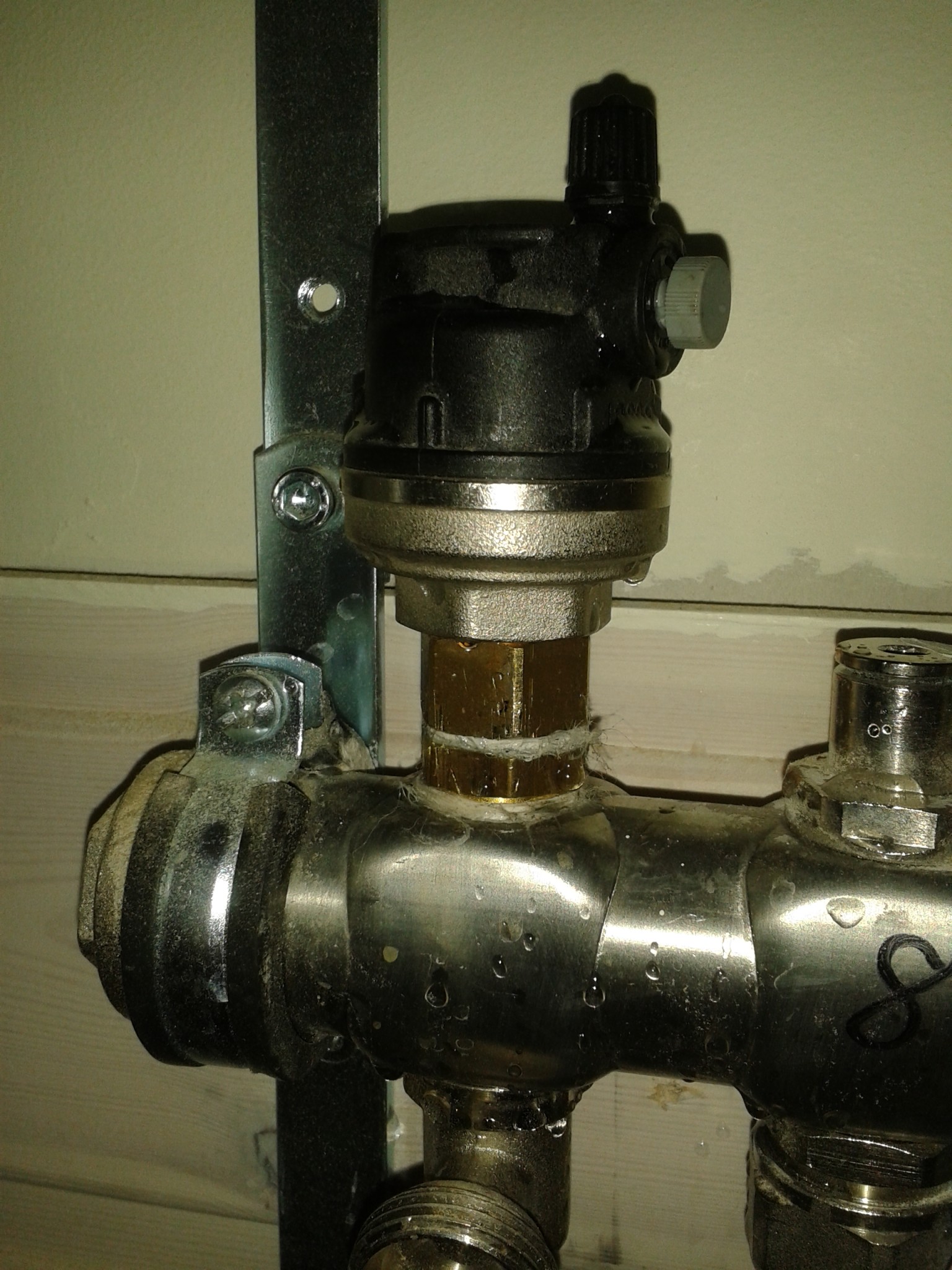

J joelfro #1 Medlem · Värmland · 74 inlägg 6 okt 2013 22:05 joelfro Medlem Värmland 74 inlägg 6 okt 2013 22:05 #1 Har problem med luft i slingorna på övervåningen efter installationen, har monterat en sådan här (se bild) och undrar hur den fungerar? Det är två skruvar som ska justeras. Inloggade ser högupplösta bilder Logga in Skapa konto Gratis och tar endast 30 sekunder [img=http://www.forumbilder.se/CFPIC/20131006-202805.jpg]

A analog #2 Medlem · - · 382 inlägg 8 okt 2013 08:15 analog Medlem - 382 inlägg 8 okt 2013 08:15 #2 Den övre svarta är en manuell avluftning för större luftmängder, och den grå är öppning/stängning av autoavluftningen. Har du spolat slingorna? Autoavluftaren fungerar sällan så länge det är flöde i anläggningen.
