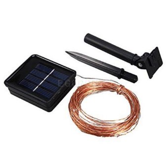

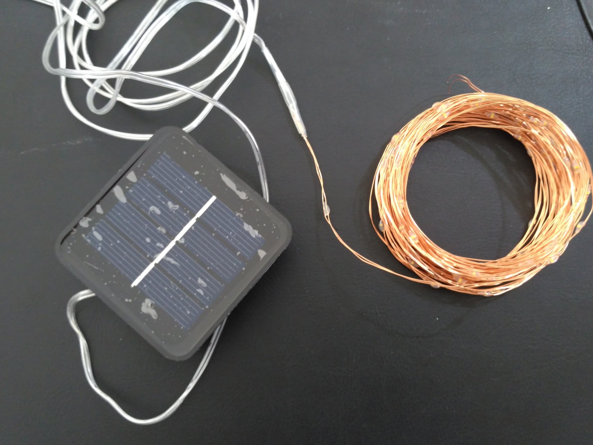

Jag köpte en LED-slinga med solcellsbatteri från Kina. Den ser ut såhär:
Bilden är dålig men iaf har kablarna ingen isolering alls. Det är 2 kopparkablar men saken är den att slingan lyser fast att man lägger ihop dom 2 kopparkablarna mot varandra.
Hur kan det funka på det här viset? Ska det vara så eller kan den vara farlig att använda pga brandrisk?

Det är emaljerad tråd. Ligger ett tunt lager emalj runt som isolerar.
Den som någon gång försökt laga ett par trådade hörlurar har svurit över dessa =)

Lätt att missa! =)
Hade det varit bar koppar hade den ärgat och blivit grön.
