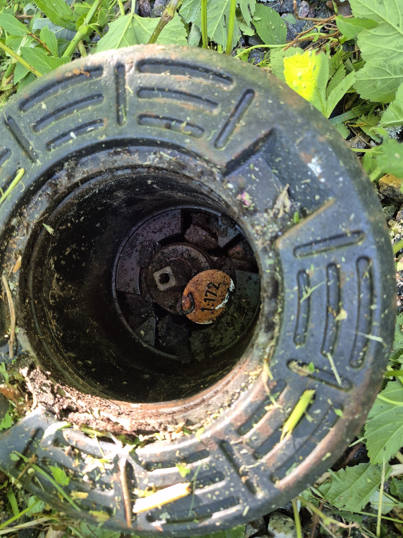

Behöver flytta på vattenmätaren innan det nya badrummet byggs. Är rädd att något rör ska hoppa loss så hade varit bra att veta hur man stänger av vattnet utanför huset. Vi ha eget vatten genom samfälligheten och utanför huset har jag denna
Vilket verktyg ska användas för avstängning, vilket håll ska man vrida och hur långt?

Korrekt. Kolla först upp om den inte är kommunens, vilket är det vanligaste. Då får du inte röra den utan får begära ut avstängning. Risken är precis om ni säger att ventilhuset tar skada och en vattenläcka här innebär utryckning och avstänging av ett helt kvarter eller stadsdel.Intet skrev:
Ger du dig ändå på att hantera ventilen är det bra att lirka lite med den fram och tillbaka för att säkerställa funktionen innan du stänger av helt.
En stor fördel är ju att vara två vid detta förfarandet med var sin telefon.
En ute som skruvar och en inne som håller koll på vattenflödet i en öppen blandare. 👍
Men givetvis måste du först verkligen säkerställa att ventilen inte tillhör det lokala VA-verket. Det kan stå dig dyrt om det är så.

Kommunen bytte vattenmätare i vårt område nyss.
Gissningsvis saknade en del, eller hade trasiga ventiler innan vattenmätare, då det var många servisventiler som behövde bytas när inte heller dessa fungerade.

Vi beställde avstängning från kommunen när vi behövde gräva nära servisledningen. Grävaren vägrade om inte vattnet var avstängt. Då kom kommunen ut 4-5 dagar i förväg och testade ventilen. Sedan när de stängde av för grävningen lämnade han kvar verktyget så jag kunde själv släppa på vattnet när grävaren var klar. Och så hämtade de det sent på eftermiddagen.
Det är nog både högt och lågt kring detta beroende på samfällighetsförening, de rattas ju av amatörer i grannskapet och kan vara allt från små med enstaka fastigheter anslutna till rätt stora med flera hundra delägarfastigheter. Jag gissar att de flesta inte har någon upphandlad entreprenör utan styrelsen löser problemen varefter de uppkommer.H hempularen skrev:
