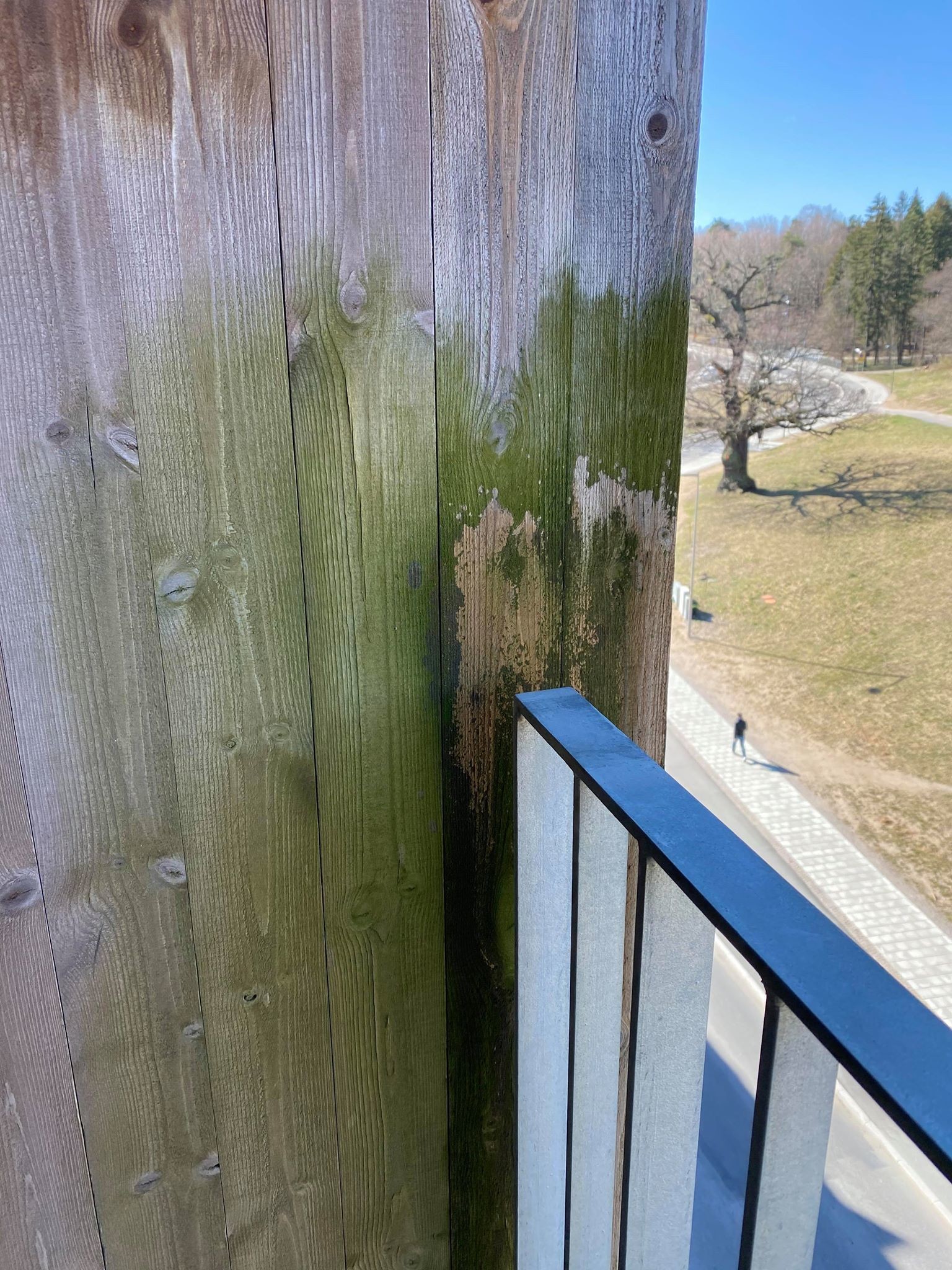

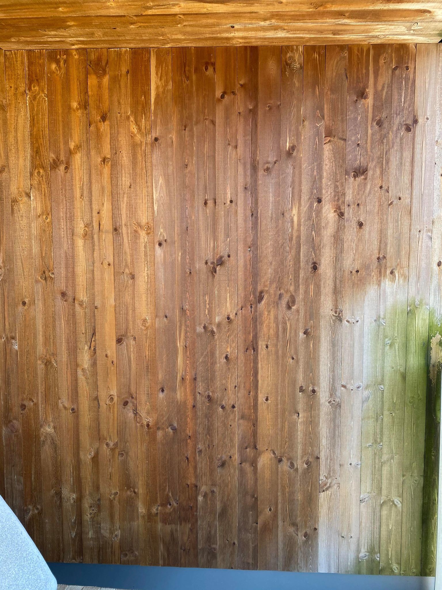

Som ni ser på bilderna nedan så ser väggarna på balkongen lite tråkiga ut, vet inte om det är mossa eller vad, men inte särskilt trevligt enligt mig.
Balkongvägg med gröna mossafläckar, i behov av rengöring, med utsikt över park och gångväg.
Trävägg med mörka fläckar och möjlig mossa, behov av rengöring.
Min fråga är då hur jag bästa "fräschar" upp dem?
Min första tanke var en högtryckstvätt. Men efter att ha tänkt lite känns det dumt.
Alla tips/idéer är välkomna!

Det är en bostadsrätt. Men just denna yta är liksom en del av "fasaden". Det är samma trä som på den yttre fasaden. Så är lite osäker på om jag får ändra allt för mycket. Egentligen vill jag bara rengöra så bra som möjligt och få tillbaka det i samma skick som innan.
Steg ett är väl att tvätta bort mossan med nån rotborste och såpa. Steg två är väl att prata med nån förvaltare och se vilken olja du kan använda så det blir lika.
Perfekt tack för tipsen!
lopec
Och använder du såpa,kom ihåg att skölja med rent vatten efteråt så att du inte får en hinna kvar.
