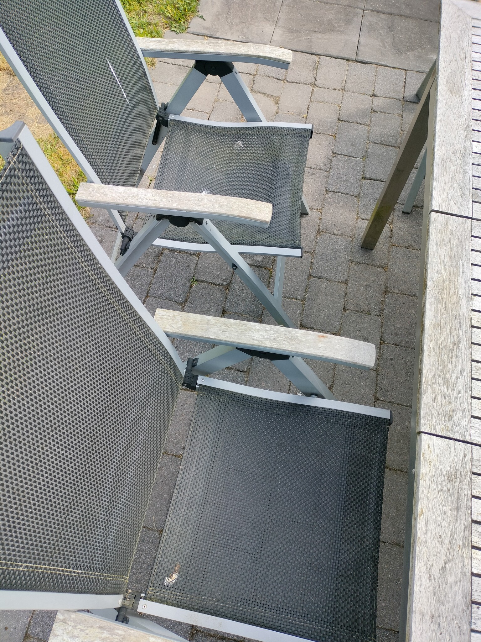

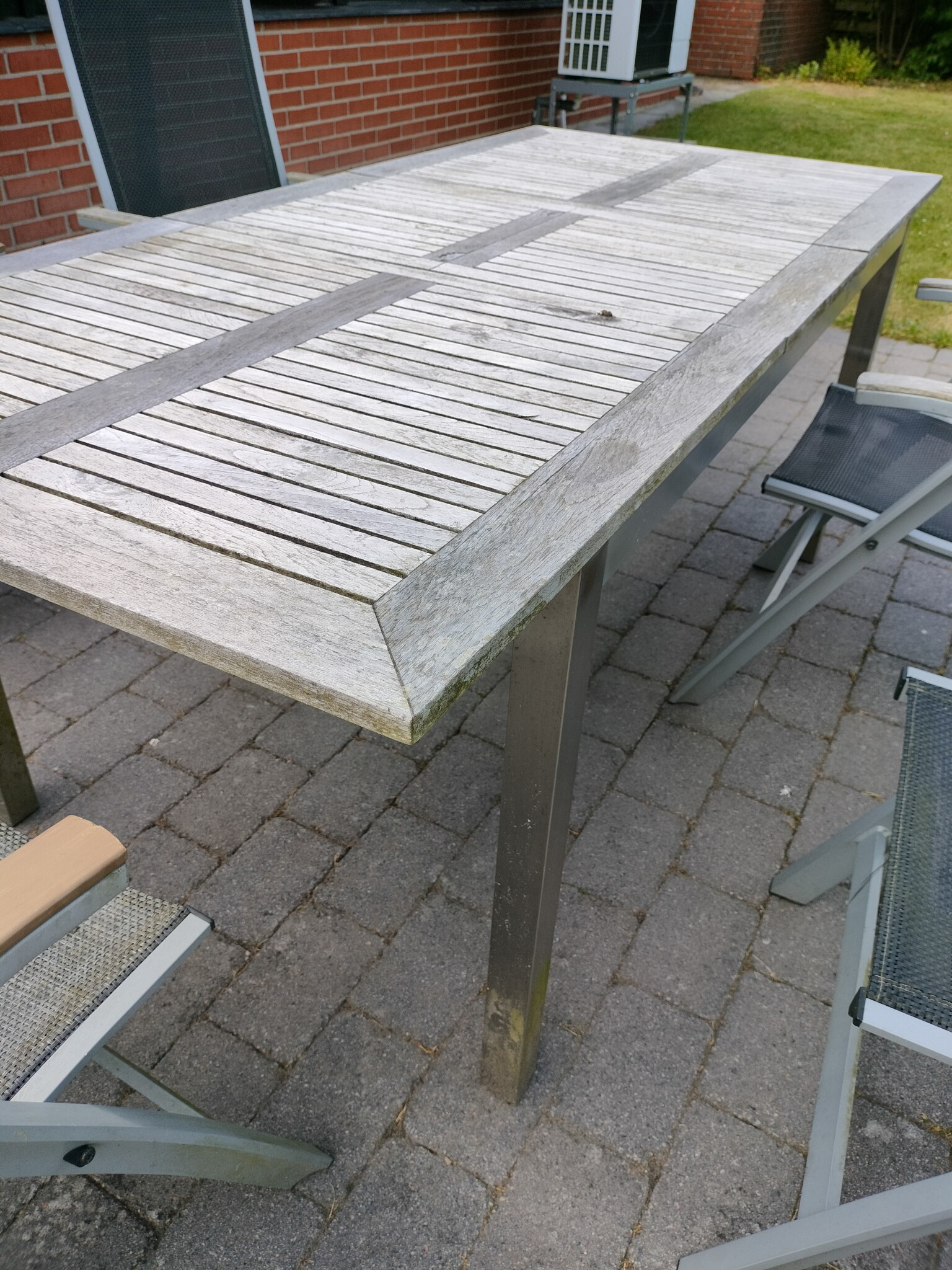

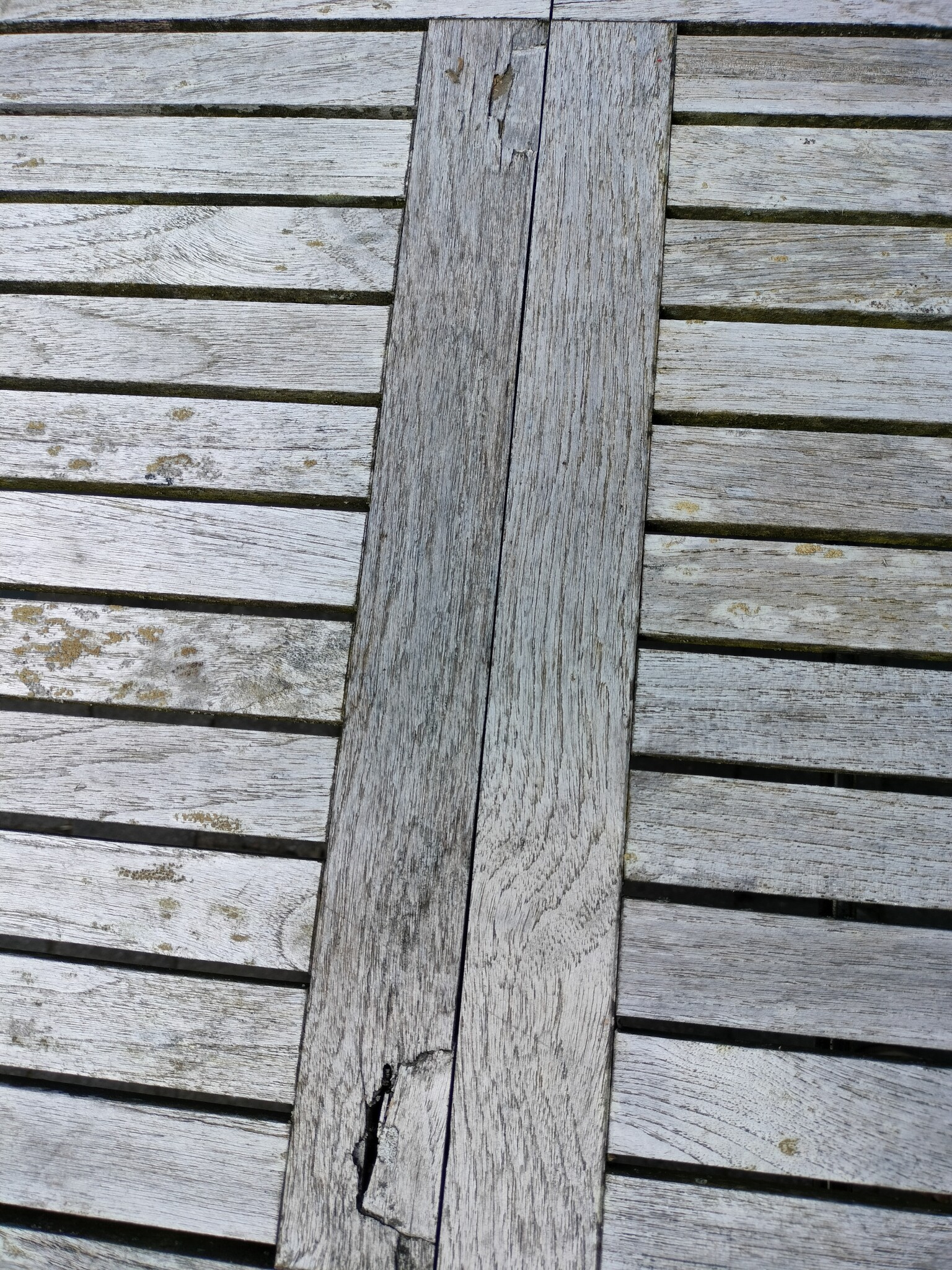

Nybliven husägare och medlem här som redan tagit del av massa spännande trådar! Jag har en fundering på hur vi fräschar upp vårt altanbord och stolar? De är inte behandlade så som jag vet och de står enbart utomhus. Mindre delar av trädet börjar flisa sönder. Läste att det går att laga med träspackel (om det finns för utomhusbruk). Hur hade ni gjort? Jag tänker börja med att tvätta ordentligt med vatten och såpa samt slipa. Tips på behandling därefter? Vi lär oss hela tiden och tycker detta är kul så ha överseende om ämnet känns så "självklart" för andra.

Tveksamt fall, ser ut som det ruttnat i mitten men slipa och kör kinesisk träolja. https://www.bauhaus.se/kinesisk-tra...a3-2DGoudFI5fmVPRPNCAq-JMHXygCXxoCTpYQAvD_BwE
Jag körde Biltemas teak cleaner och föryngrare med roterande borste på skruvdragare försiktigt.M Moa. skrev:Hej alla!

Vill man ha den brunare så är det olja men jag skulle fortfarande rengöra först.
· Blekinge
· 12 417 inlägg
Först grundlig rengöring. Teakrent är bra, spola ordentligt. Sedan någon teakolja eller ädelträolja. två tunna lager.

Varför ska man slipa? Skulle inte jag göra.
Vad gäller skadorna: det kan verkligen vara röta. Gräv ut med Moraknivspetsen. Allt mjukt måste bort.
Jag tror inte någon typ av träspackel håller i längden. Enda sättet att laga på riktigt är att fälla in nya träbitar. En finsnickare löser det lätt, eller du själv med lite tålamod.
