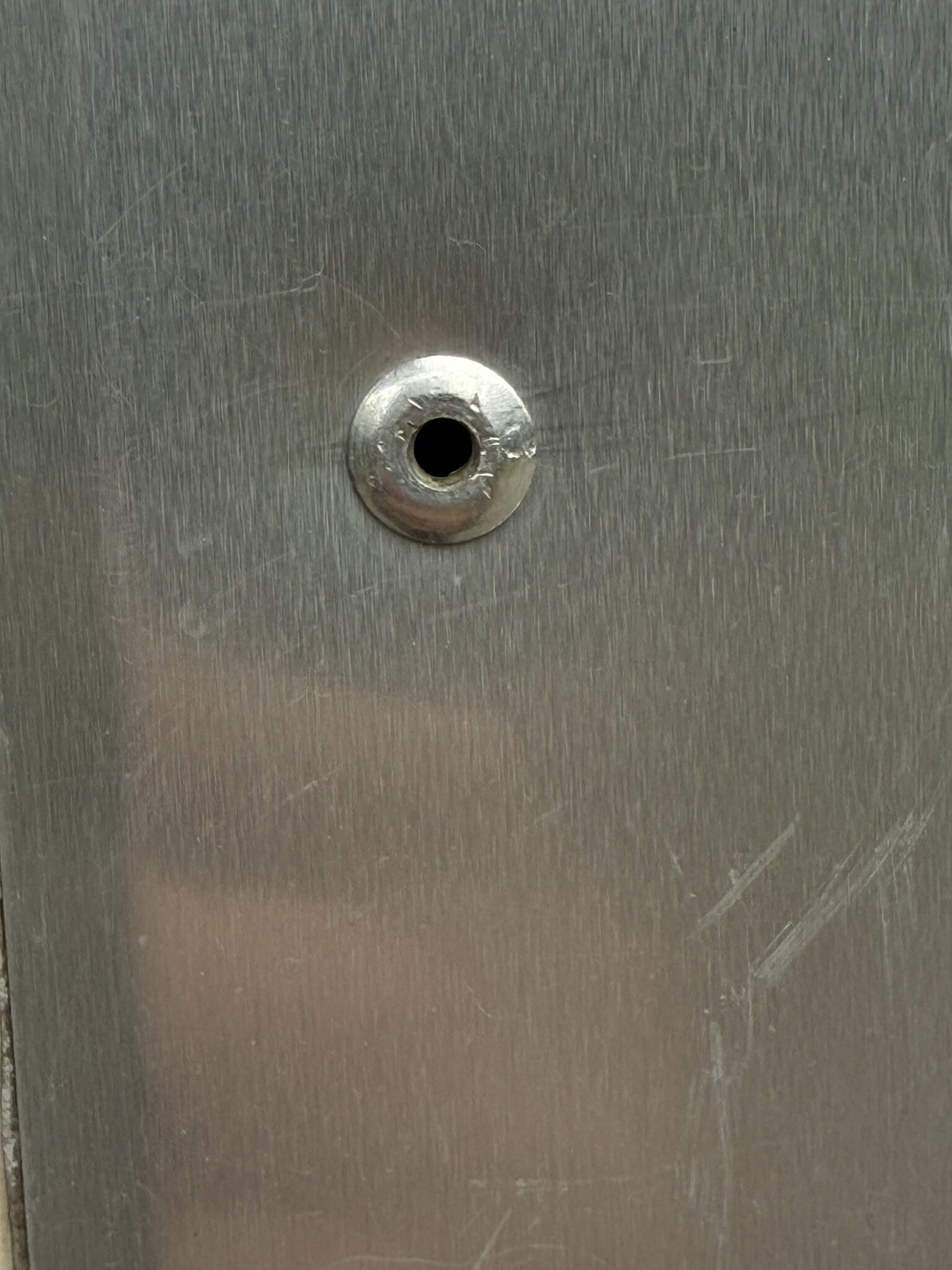

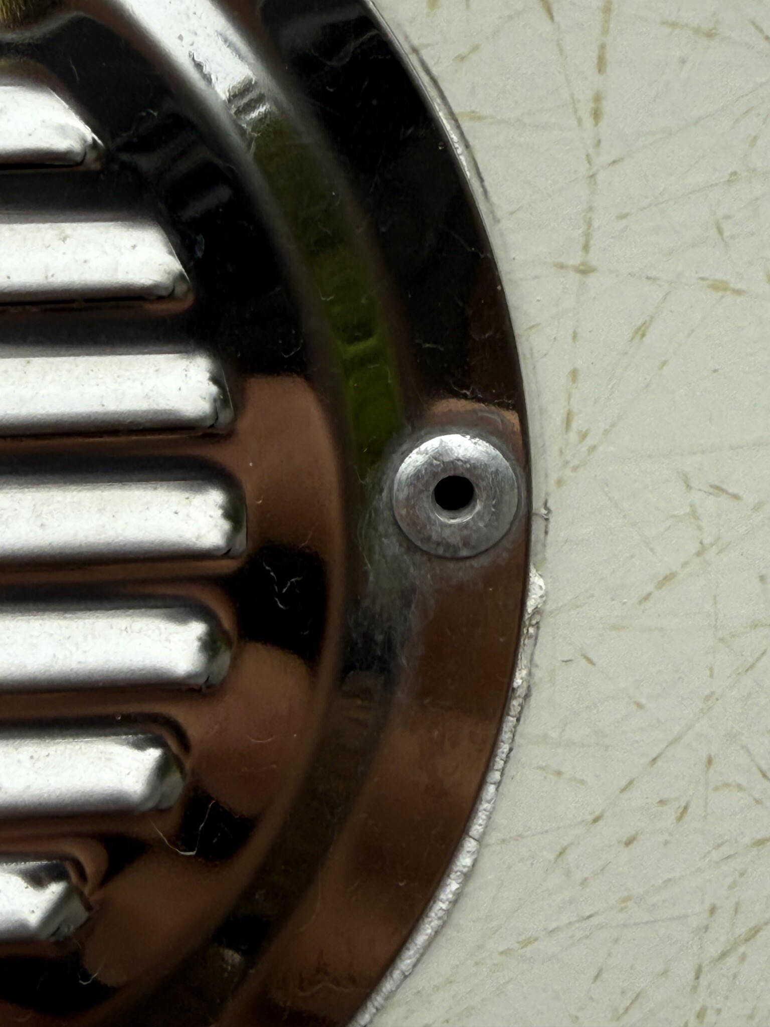

Jag har köpt en ny bil som har en monterad hundkåpa. Jag tänkte modifiera den lite men han som har tillverkat den har använt något som jag inte förstår vad det är för att skruva ihop den. Är det nitar? Hur får jag isåfall bort dem?

Popnit heter det och du borrar bort dom.
JSten
Borra t ex först med en borr som är 1 mm större än hålet i niten, eventuellt behöver du gå upp en storlek i borr om huvudet inte lossnar.
testa med 3,2mm borr vanlig storlek för popnitar

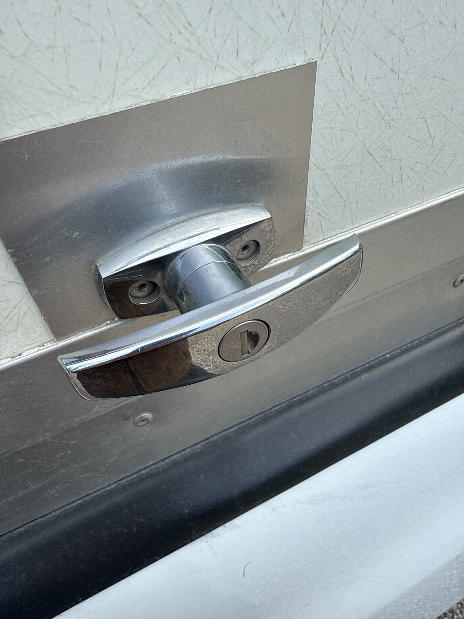

Tack! När jag väl plockat bort. Kan jag då sätta dit ny popnit? Tänkte bl.a. byta ut dessa
  • Dörrhandtag i metall monterat på dörr, med synliga skruvhål, potentiellt ämne för utbyte mot ny popnit.
RoTe
Ja om du köper ett kit med nit och tång så.
