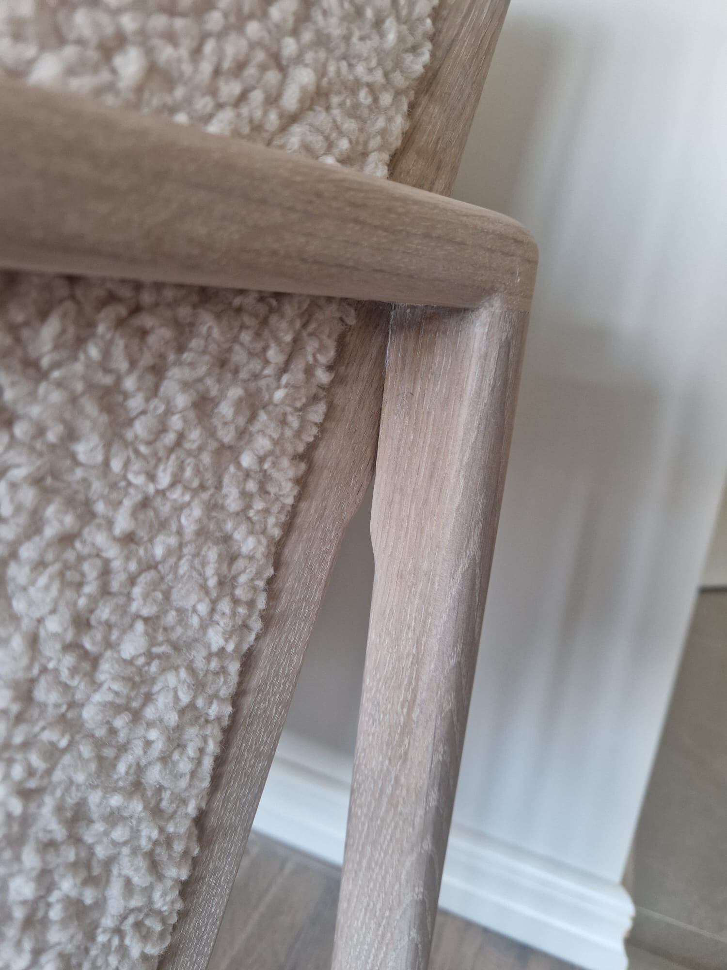

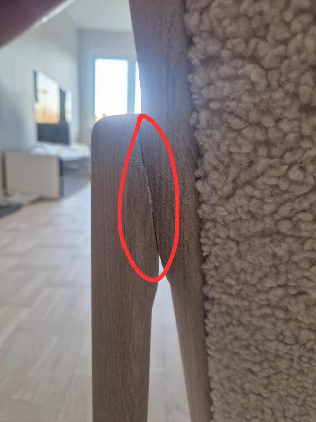

Jag har en fåtölj där fästet från armstödet till det ena benet har spruckit (se den röda markeringen på bilden).
Som jag uppfattar konstruktionen är benet från början endast limmat i fästet, så all belastning hamnar där. Nu när träet har spruckit känns det inte säkert att använda fåtöljen längre.
Jag är inte ute efter en tillfällig lagning utan vill göra en hållbar förstärkning. Jag har inget emot att skruva fast någon typ av beslag eller förstärkning, men utrymmet runt fästet är väldigt begränsat.
Vad skulle ni rekommendera för den bästa och mest hållbara lösningen?

Ser inte ut som att träet spruckit, utan att det är själva fogen som gått isär(?)
Skall man fixa det på rätt sätt tar man isär fogen, skrapar rent, eventuellt fäller in någon liten träkil och limmar om den. Något som kan vara lättare sagt än gjort då man eventuellt behöver dela på någon annan fog för att få isär det. Men en standardreparation på trämöbler.

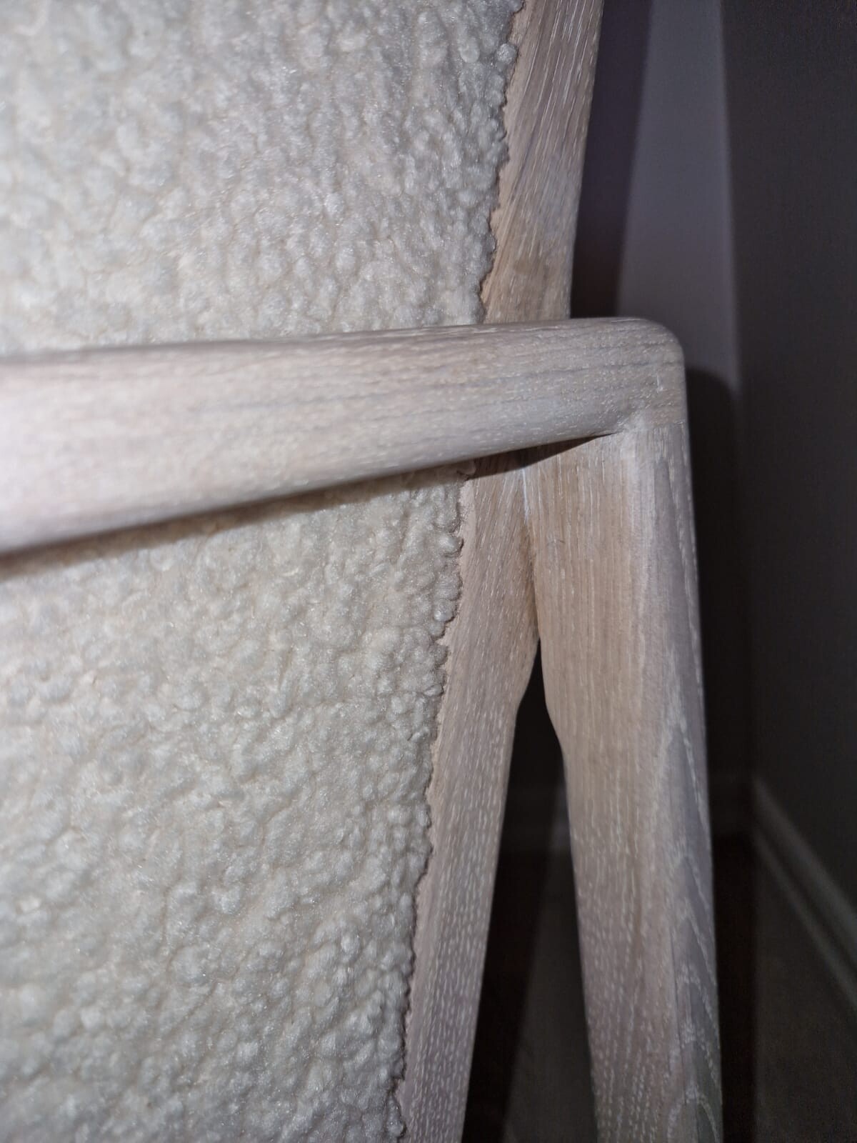

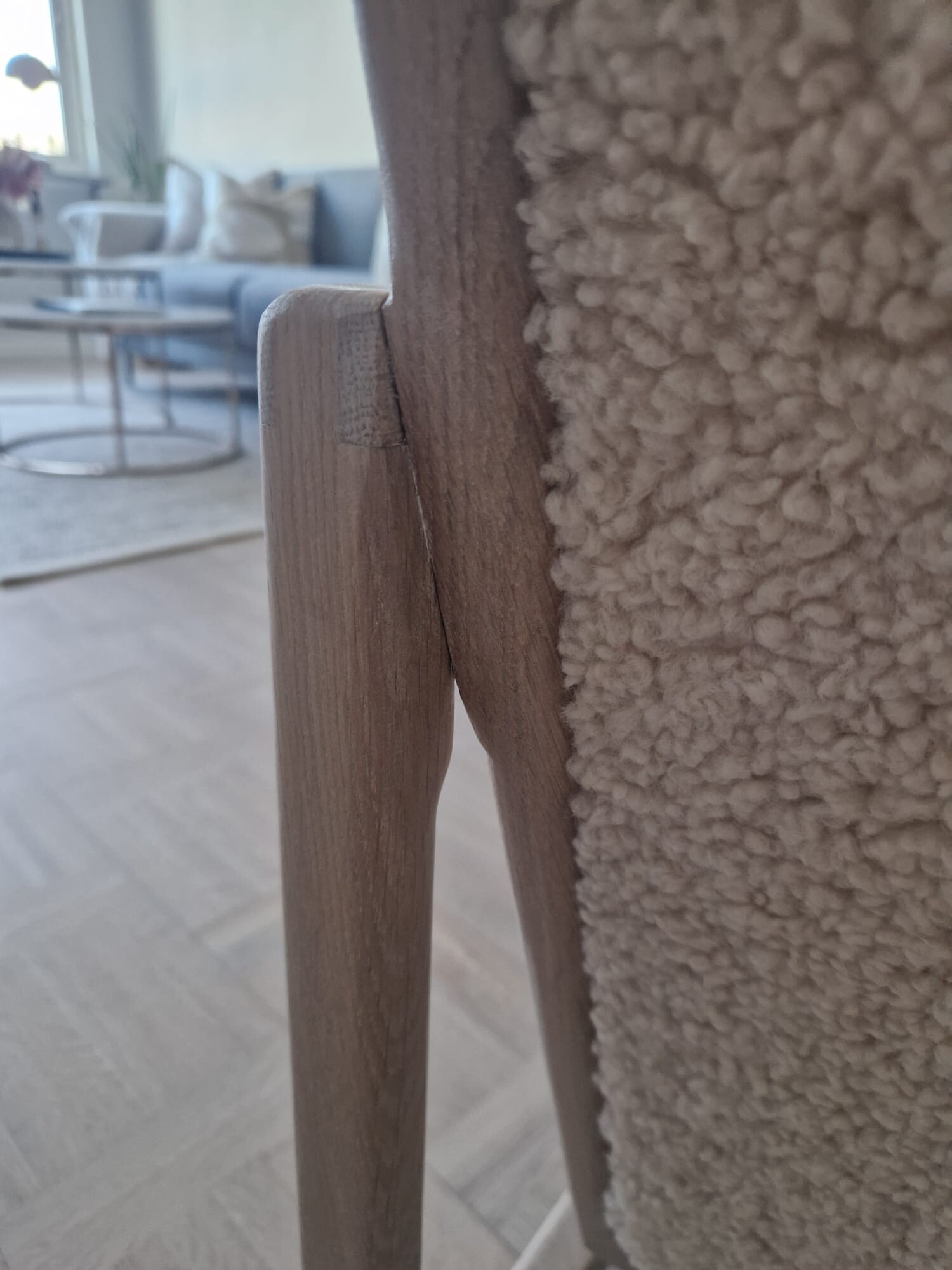

Jag hörde något spricka. Efter det kan jag, när jag sätter mig i fåtöljen, se att armstödet och benfästet glider isär. Inte mycket men tillräckligt att jag kan se det. Ju mer belastning det blir, desto större blir glipan, så det känns som att sprickan fortsätter att öppna sig.
Min tanke var att försöka förstärka konstruktionen med något slags vinkelbeslag, om det nu är en bra lösning. Att plocka isär hela fåtöljen och sedan få ihop den igen känns, precis som du säger, inte helt enkelt.

Kan du "bända upp" fogen något, så att det går att rensa lite iden? Eller få ned lim i fogen?
Det ser ju ut som att fogen lossnat. Kan du få in ett smalt verktyg (bågfilsblad t ex) och rensa lite gammalt lim och trä ur fogen. Och sedan få in ett bra epoxylim i fogen, så är det troligen en god hållfasthet därefter.
Epoxylim ger starkare fog om det blir någon mm avstånd som fylls med lim, än om det pressas samman 100%, så det är en onödig manöver om fogen inte är väldigt vid.

Ett bättre sätt att förstärka en möbelfog (så som det ser ut på bilderna i alla fall) är att sätta en träplugg över fogen, snarare än att skruva med metallbeslag på den lite asymmetriska fogen med en skjuvande belastning.
Det är väl i fogen mellan ryggens lutande ram, och karmens hörn som det släppt? En träplugg från karmen in i ramen samt limmad plugg och fog ser i så fall rimligt ut.
Jag har svårt att se vilket vinkelbeslag som skulle passa, men man kan ju skränka till vad som helst med rejäla plattböjare. Men det ser tveksamt ut om ett horisontelt vinkelbeslag skulle få tillräckligt många fästpunkter, och dessutom hantera eb vertikal kraft (lit oklart på bilderna.
Möjligen är en rejäl träskruv ett alternativ till limmad träplugg, lite beroende på dimensioner och riktningar man har att hantera.

Det du hörde var troligen limfogen som gav upp.A AZ. skrev:
Du är inte den första som tänker att ett beslag är bästa lösningen, med problemet är 1) att ett beslag måste ha en utformning och placering så att det faktiskt tar upp de krafter som fogen utsätts för, 2) att beslaget överför den kraften till några små skruvar. I lite smäckrare träkonstruktioner blir infästningen av beslaget lätt en brottanvisning där det spricker istället. Och 3) att det oftast inte är särskilt estetiskt tilltalande.
Huvuddelen av kraften i fogen tas upp av en tapp som är inpressad i motsvarande tapphål. Förhoppningsvis med en god presspassning, varvid limmet endast har funktionen att hålla tappen på plats och inte utsätts för några större krafter. Man bör därför använda ett lim som gör det möjligt att vid behov dela på fogen igen vid ev. framtida reparationsbehov. Det är skillnad om träet faktiskt har spruckit på något utsatt ställe, där du behöver ett lim som ger maximal styrka.
I det specifika fallet behöver du knappast ta isär hela stolen för att dela på fogen, men det är möjligt att du eventuellt måste dela på motsvarande fog på stolens framsida.
