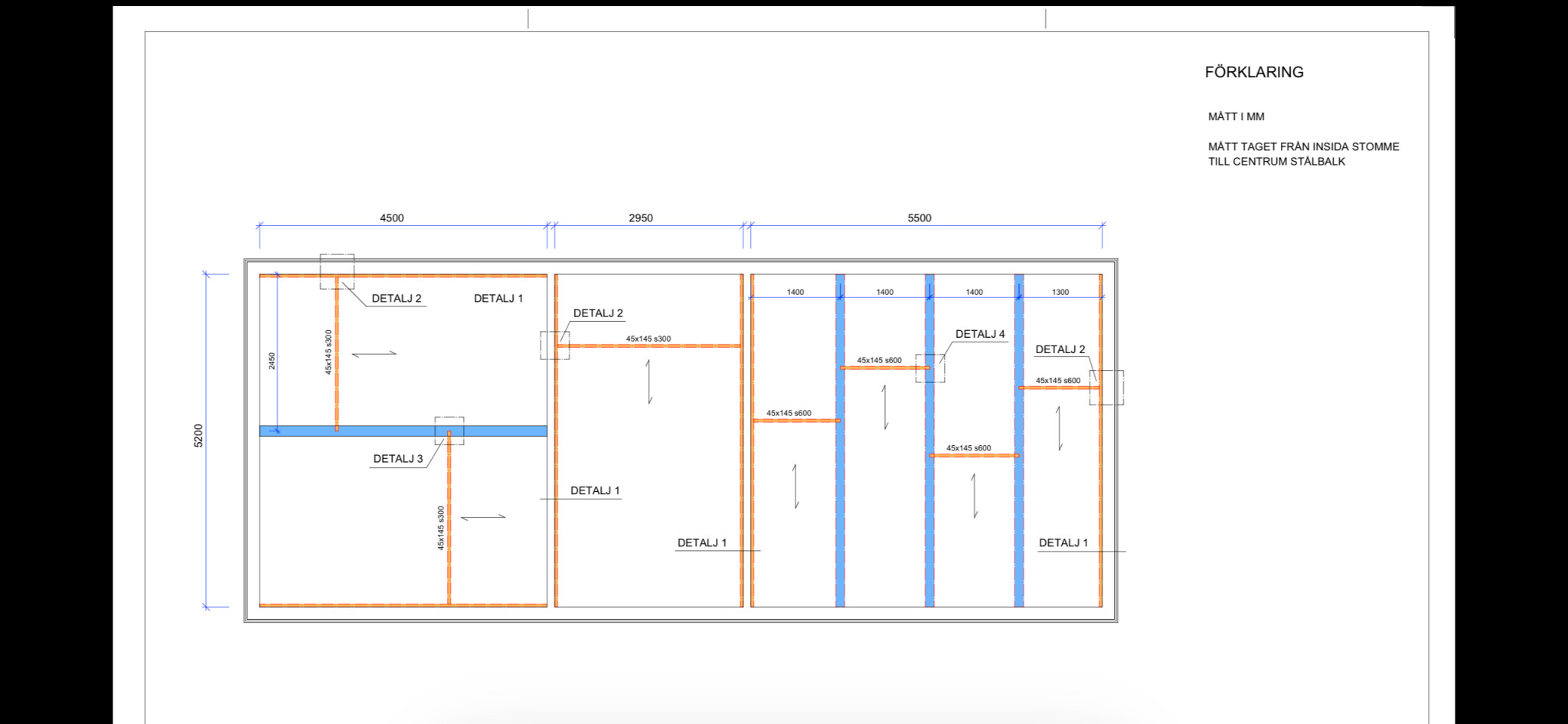

Vi har köpt en gård där förra ägaren har påbörjat omfattande renovering och ombyggnation av huset. Huset har fått en platta med golvvärme, nytt tak, väggarna höjdes med ca 50cm för att bli tvåvåningshus.
Bifogar bild så kanske det blir enklare att förstå.

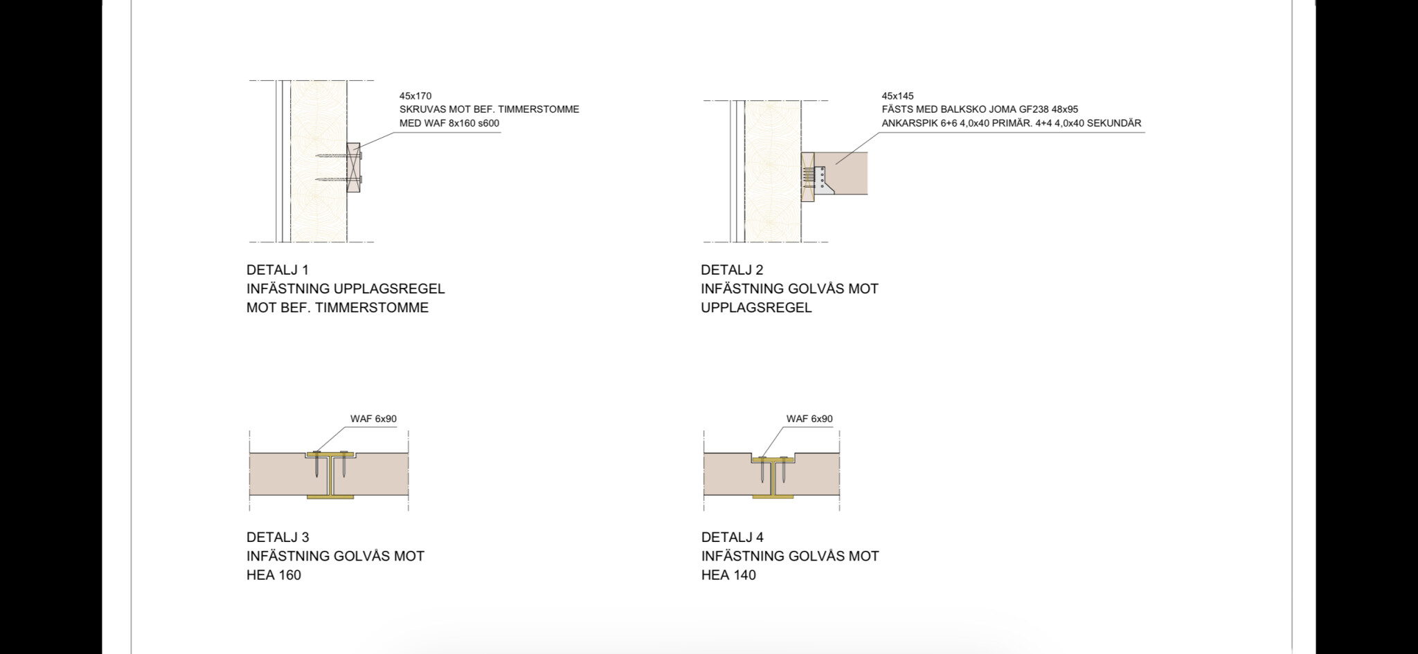

Förra ägaren satte i HEA balkar som skulle bära bjälklaget men där stannade av projekten. Han gick bort och det finns inga ritningar på hur han tänkte fortsätta. Vi hade ut några olika snickare som har tittat på huset men alla kom med olika idéer och förslag. Till slut bestämde vi oss att ta hjälp av en konstruktör (bifogade bilder) eftersom det kändes inte som att någon hade en klar bild av hur man ska färdigställa bjälklaget.
Det blev så att 45x145 fälldes in i HEA balkar och skruvades fast uppifrån i balken. Mot väggarna (gammal timmerhus) sitter bjälkarna med balkskor. Det kommer att skruvlimmas 22mm spånskiva på ovansidan.
Nu är bjälklaget byggd efter ritningen, dvs bjälkarna är på plats men funderar på hur man skulle kunna förstärka ytterligare?
Funderar på att snruvlimma kanske 10-12mm spån på undersidan också!? Kan det hjälpa nånting?
Tips mottas även på ljudisolering.
Eftersom det är lågt till tak så tjockare bjälklag är inget alternativ för oss. Det måste blir så tunt som möjligt.

Du verkar ju ligga bra till som det är, förutom möjligtvis där det spänner 2950 mm.
Att kortla eller krysskolva (åtminstone där det är 2950 mm) kanske får ner sviktandet lite till.
