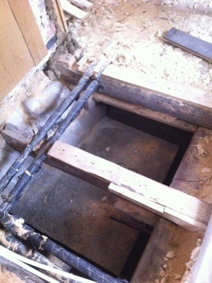

Nu har jag bestämt mig för att göra ett fundament till tanken. Har gjutit en betongplatta som jag sedan skall mura ett lager leca på och sedan göra en form för att gjuta genom trossbotten. Problemet är att i mitten av fundamentet går det en golvås åt ena hållet och två värmerör åt det andra. Tipset jag fick var att vira in åsen i tjärpapp och isolera kraftigt runt rören och sedan gjuta in alltihop. Någon som har några synpunkter på detta? Jag känner mig inte helt hundra på att det är det bästa utförandet, och det vore tråkigt att bila upp och göra om...

Betongen håller nog längre än ås och rör.... se till att det finns plats för marginaler så man kan reparera ås och rör om det vill sig illa. Vi göt ett fundament genom bjälklag för vår "panna" (jordvärme) för att slippa stomljud i timmerstommen och att klara vikten mot bjälklaget.

Vet inte om jag ser rätt bild framför mig men ang. åsen kan du inte kapa den vid fundamentet och sedan fästa den med balkskor i fundamentet?
Värmerören skulle jag dra runt fundamentet, känns dumt att gjuta in saker

Så här ser de alltså ut.
Jag tänker att om det skulle bli några problem med värmerören i framtiden så skulle man ju kunna såga av dom och dra ut dom ur gjutningen, och bygger man runt åsen med tex. tegelstenar så skulle man ju kunna göra på samma sätt. Dvs såga av och dra ut.
Anledningen till att jag inte vill växla av åsen är att jag precis lagt ett golv i hallen och är därför inte jättesugen på att bryta upp och göra om.. Med värmerören är det ungefär samma sak. Har haft rörmokaren här som tagit bort påfyllningen till värmesystemet så därför om jag måste tömma systemet kan jag inte fylla på det igen..
Funkar det att göra på mitt sätt tror ni eller är det bara att bita i det sura..?

Det jag tänkte med åsen vara att du underifrån lyfter den lite med domkraft, ungefär längst ner på din bilden och lägger in något under åsen som den får vila på ex. "lecablock". Sen kapar du åsen ungefär där jag har gjort det röda strecket och fäster en balksko där som sedan fästs mot fundamentet. Blocket kan ju vara kvar sedan som extra stöd.
Själva värmerören hade som sagt varit bäst om dom hade gått utanför fundamentet men den dagen man behöver byta dom så får man väl kapa dom och gå runt fundamentet. Viktigast tror jag är att man inte gjuter in trä så att det inte ruttnar eller att man i värsta fall får någon svamp som börjar växa där.

Hoppsan, här var det friskt sågat i åsarna/golvbjälkarna. Är du nära eller igenom kärnan på golvbjälken så är det inte mycket bärkraft kvar i den. Är det bärlinan invid det röda strecket? Håller i övrigt med svebbe om åtgärderna.
Det ser ut så på bilden gafsan, men det är salningarna på åsarna som gör att det ser ut som om någon varit och sågat på fyllan..
Har bestämt mig för att kapa mittåsen och fästa upp den i fundamentet ist.

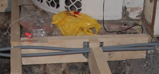

Laddar upp en bild med pilar och streck som dom på hockeyn brukar göra. Röda är bjälken, gröna är där jag tänkte balkskorna skulle sitta. Skickar med en bild hur jag gjort vid mitt fundament för öppna spisen. Har en luftspalt på ngn centimeter mellan bjälken och fundamentet.

Jag får nog hålla med Smurfen 72.
Varför börja kapa och dona när du nu har ett fundament under åsen.
Lägg två avväxlingar under åsarna som pallas från ditt fundament så är du ju hemma.
