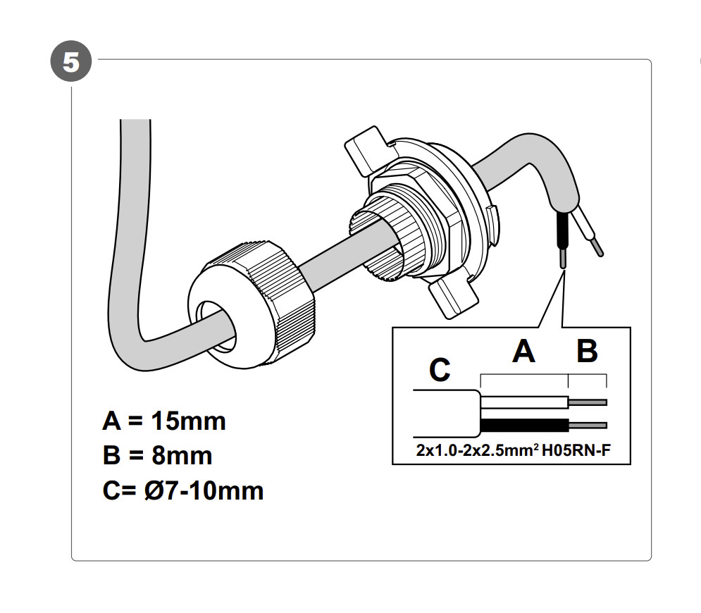

I förrådet finns 3 takdosar där det idag sittter gamla lysrörsarmaturer. Tanken är att sätta upp Julas ledarmatur Anslut på 44W (dubbelisolerad) istället. Kommer behöva koppla en, två och fyra armaturer till respektive takdosa.
Stickproppar och SKX-kabel funkar inte pga dragavlastningens minimidiameter. Har EXQ-kabel liggande som väl borde kunna dras direkt från dosan (medelst ubåt?) till armaturens kopplingsplint? Är det tillåtet att göra själv? Hade helst använt något smidigare, för det är lite knicksigt i böjarna på ett par ställen om det ska se bra ut.
Armaturerna har plintar i båda ändarna och går att koppla vidare upp till 5 st enligt instruktioner. Är denna lösningen att föredra framför förgreningsbox? Det sistnämnda skulle gå att göra mer propert.

Jag rekommenderar att du lämnar tillbaka dessa armaturer till Jula och istället skaffar riktiga armaturer som har en riktig plint för att vidarekoppla flera armaturer. Dessa armaturer från Jula borde aldrig ha sålts då de inte går att ansluta helt enligt reglerna.
