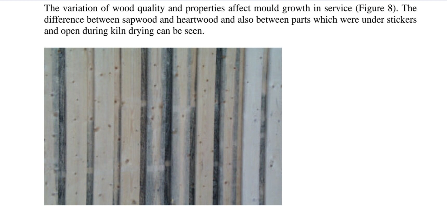

Det där med mögel på råsponten har jag haft massor med problem med. Tre nylagda tak har fått påväxt. Därför bränner jag försiktigt råsponten på undersidan innan montering numera. Och om det är socker som fälls ut så förstår jag nu varför lite gasol gör underverk.
Det värsta är att träindustrin vet om precis vad som orsakar allt mögel och skyller på förvaring och slutkund. Här är en artikel från 90-talet som behandlar ämnet. https://www.google.com/url?sa=i&sou...aw0HRWyS55nTd1yvaXzWAEmt&ust=1787547939235000
Bläddra ner till botten så ser du den karaktäristiska bilden på mögel på brädorna förutom där ströpinnarna legat i ugnen.

I den finska avhandlingen står det att sockerhalt är störst på hösten och vintern. Lägst på vår och sommar. Mycket som är överraskande.

Ja jag får rätta mig där, det är allt jämt enligt min mening själva splintvedsvirket i kombination med torkningen som orsakar den känslighet för mögeltillväxt vi ser. Läste en annan artikel som jämförde 70 graders torkning med 110 graders och dess effekter på mögeltillväxt på ytan efter torkning. https://www.researchgate.net/figure...e-stacked-board-pairs-with-the_fig3_283144797

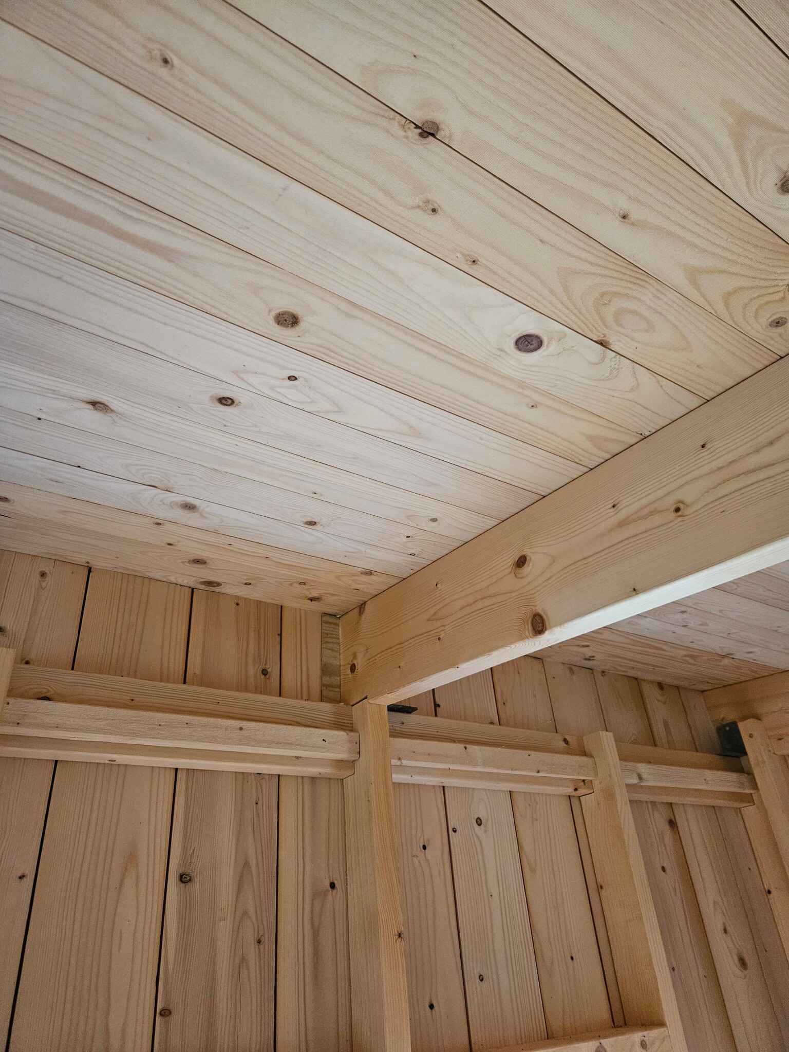

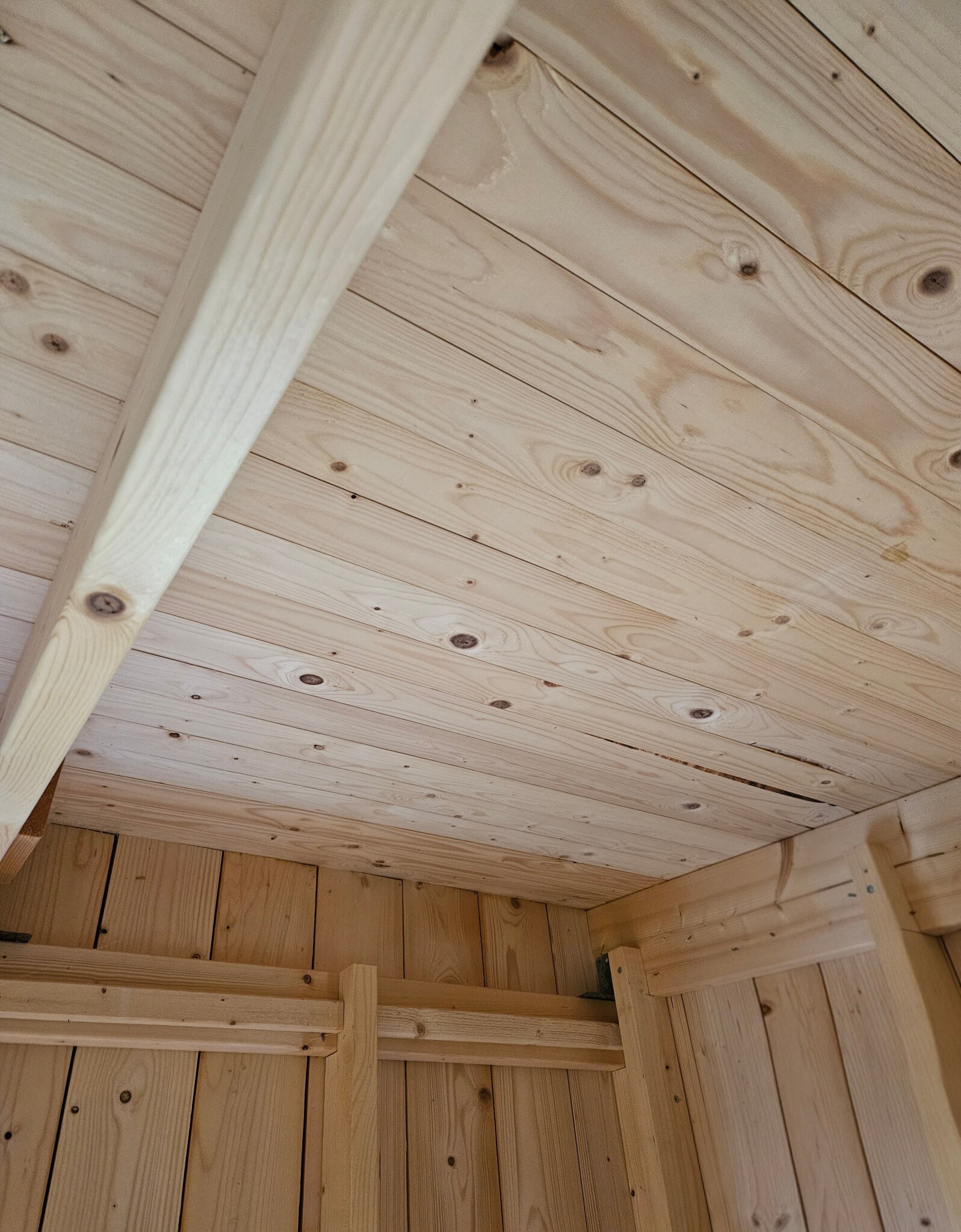

En del av taket i senaste förrådet efter tre år, finns inget svart någonstans.
Virket ligger alltid täckt och ströat före det sätts på plats efter hemtransport. Blir det blött av regn är det inte bra. Så har aldrig drabbats av de problem du beskriver trots ett tiotal byggnader under 50 års tid.😃
