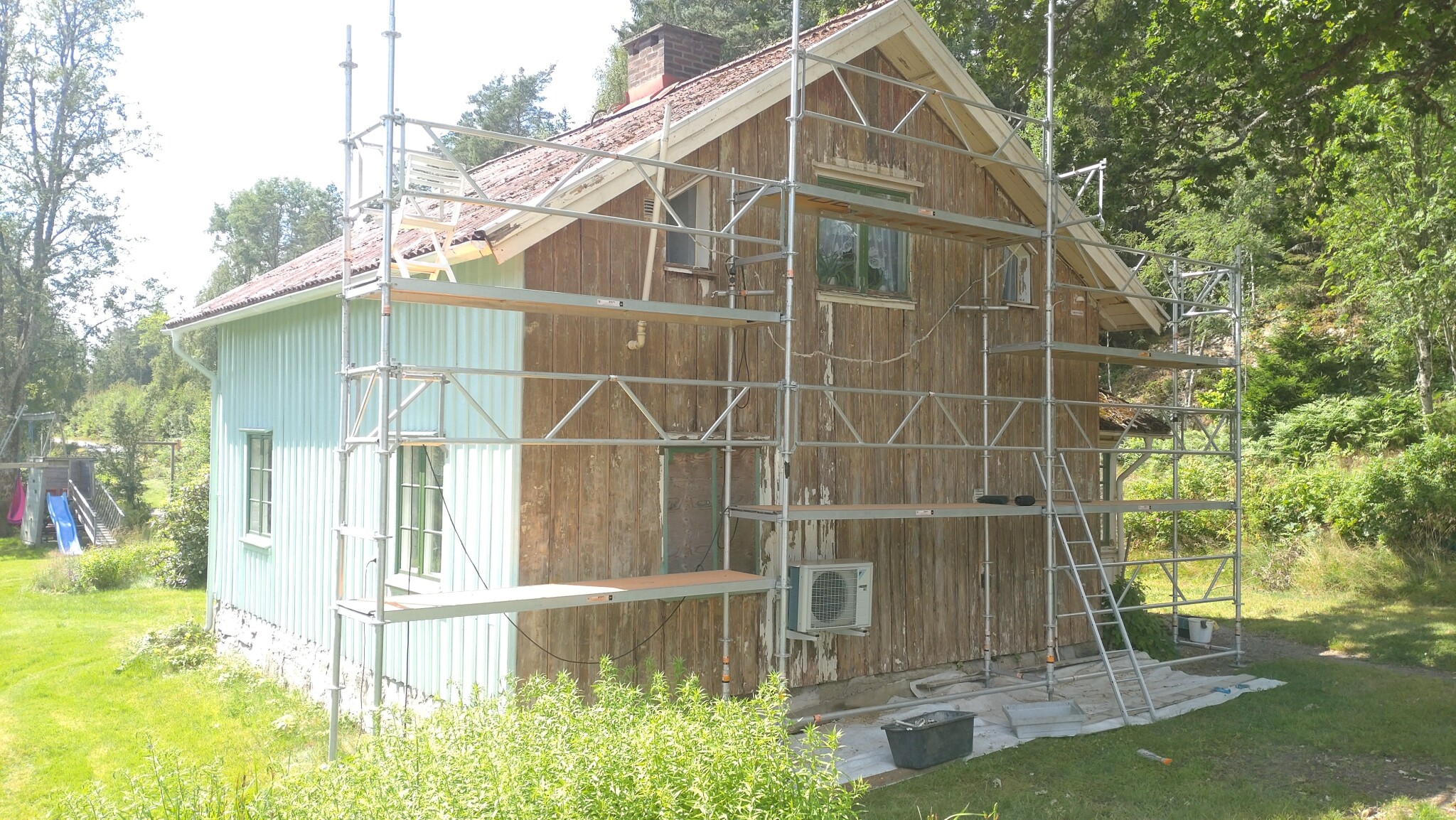

Speedheater i ena handen, värmer ca 15x30cm. Skrapa MED KVALITETSSKÄR i andra, skrapa nyvärmd färg och växla hand, repetera i tiotals timmar, tills det är klart.
Bryter man bort läkten först (och sätter ny sen) går det avsevärt fortare.

Finns billigare alternativ:
https://www.bauhaus.se/farghyvel-scheppach-lfr720-720w
Även Lidl har sålt en Parkside-variant av exakt samma verktyg för under tusenlappen.
Men jag har testat att använda en på min fasad och det funkar väl si så där... För helt plana ytor utan spik och ojämnheter funkar den säkert bra.

Varmluftpistol gör det bara tillräckligt varmt för att skrapa på ett pyttelitet utrymme i taget, lampa är bättre för större områden
Du har nog inte provat eller haft en värmepistol med för dålig effekt eller använt den felaktigt.
En värmepistol avsedd för uppgiften värmer upp snabbt, och med rätt teknik värmer nan INTE ett stort område.
Kolla filmen:
Det var väl exakt det Farstatjej skrev?

Är det nån risk att man tuttar eld på kåken med en speedheater eller liknande?
Jag tänker som så att det är inte helt otroligt att det är en glipa både här o där i underbräder eller läkt.
Kan ju ligga o glöda länge i papp och sågspån.

Varför inte den fantastiska lackfräsen från Metabo? Avverkar galet effektivt men nog ingen dröm att köra med på en stege.

J Johanna Brännström skrev:
Huset är från mitten av 60-talet och har förstås skrapats och målats om några gånger. Det är olika tjocklek på lagren och dessutom misstänker jag att det ursprungligen målats med oljefärg och sedan med akrylat. Det är ett rent helsike att skrapa och på de ställen där färgen är som tjockast blir det tjocka fula kanter ner till träet. Där det är akrylat på olja är det nästan omöjligt att slipa kanterna med sandpapper och slipmaskinen är för bred på vissa ställen. Den tar dessutom inte tillräckligt mycket men jag kanske har för finkornigt papper (p80). Jag har även provat en spot heater, med klent resultat.
Tar tacksamt emot tips på allt från medel till maskiner.
Ta in en firma som försiktigt kan blästra väggen.
