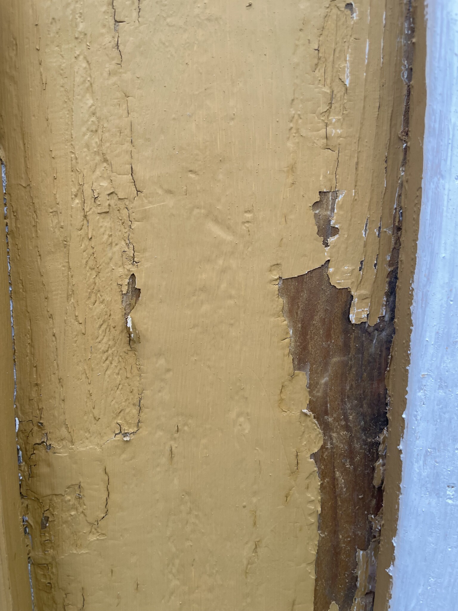

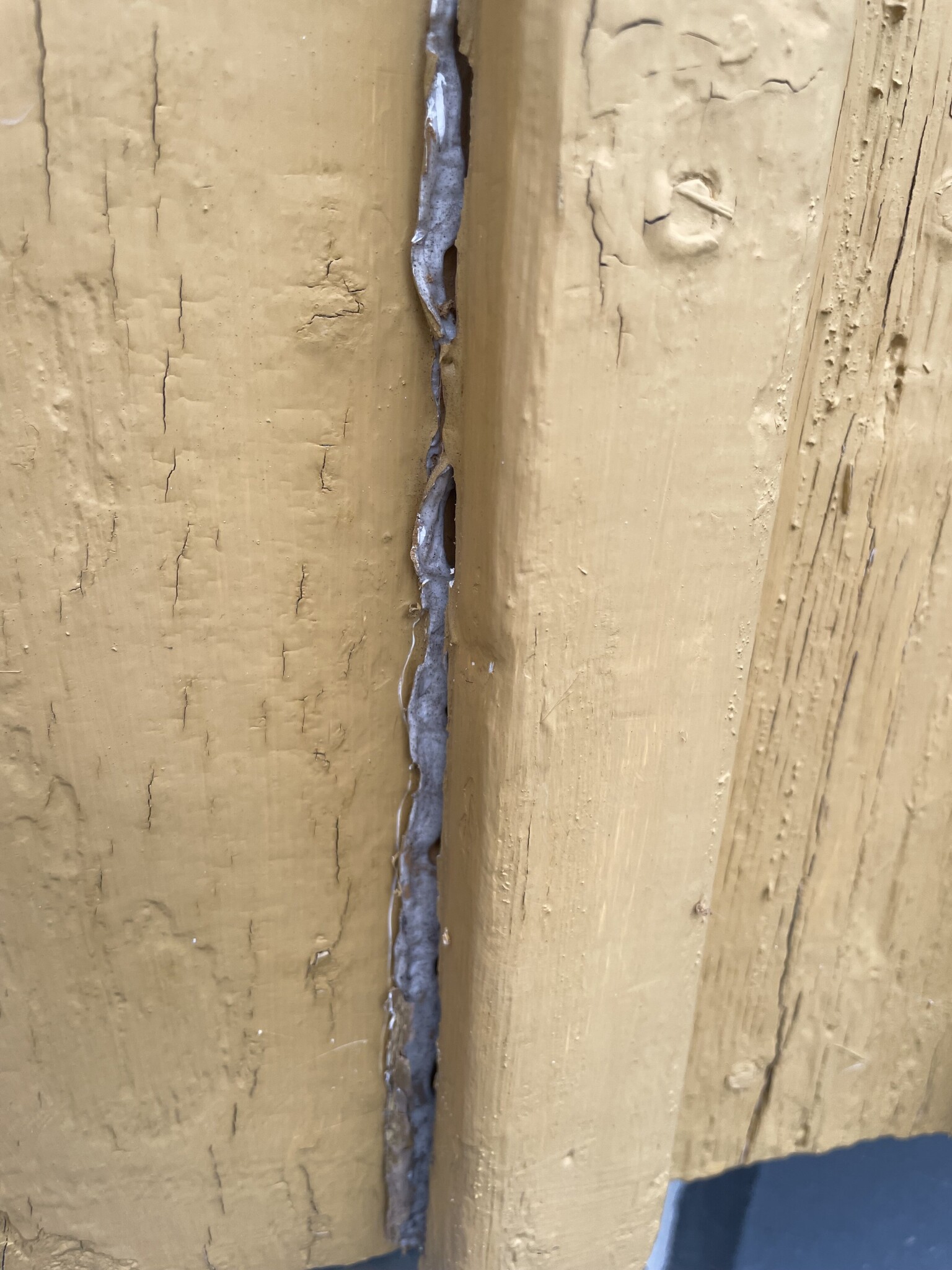

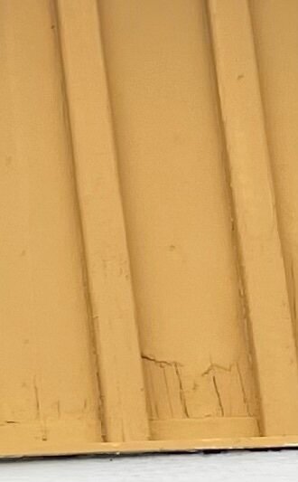

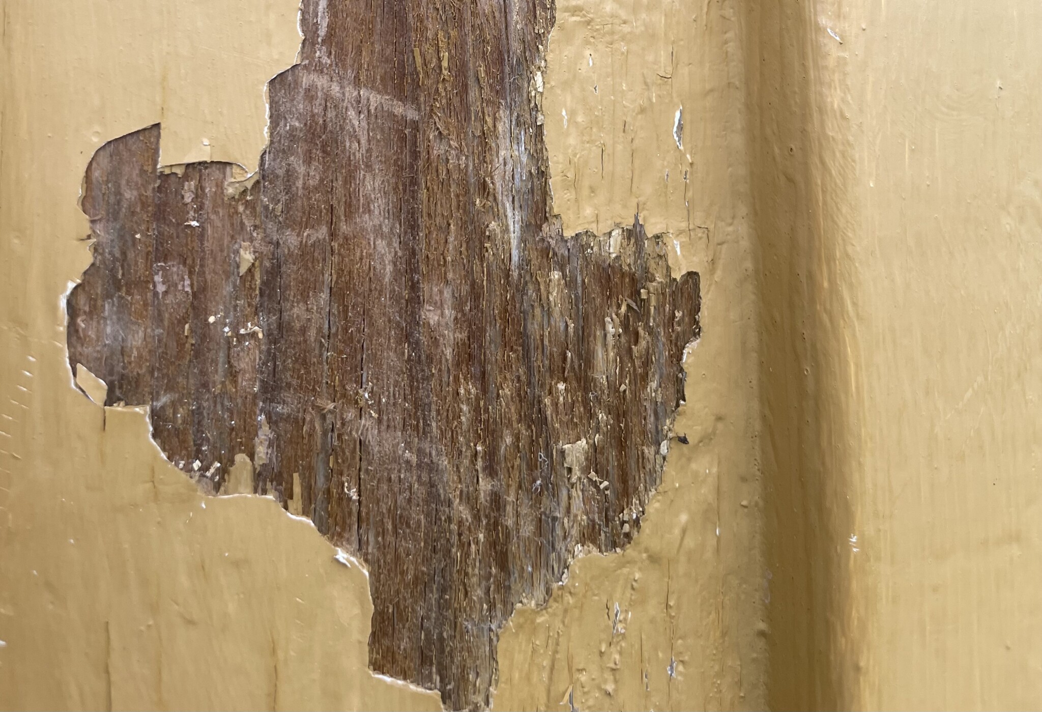

Huset är från mitten av 60-talet och har förstås skrapats och målats om några gånger. Det är olika tjocklek på lagren och dessutom misstänker jag att det ursprungligen målats med oljefärg och sedan med akrylat. Det är ett rent helsike att skrapa och på de ställen där färgen är som tjockast blir det tjocka fula kanter ner till träet. Där det är akrylat på olja är det nästan omöjligt att slipa kanterna med sandpapper och slipmaskinen är för bred på vissa ställen. Den tar dessutom inte tillräckligt mycket men jag kanske har för finkornigt papper (p80). Jag har även provat en spot heater, med klent resultat.
Tar tacksamt emot tips på allt från medel till maskiner.

Grövre papper, byt ofta och hitta en maskin som kommer åt. En vass skrapa för att komma in i hörnen.
Fast sitter färgen så hårt så är det bara en fasad.

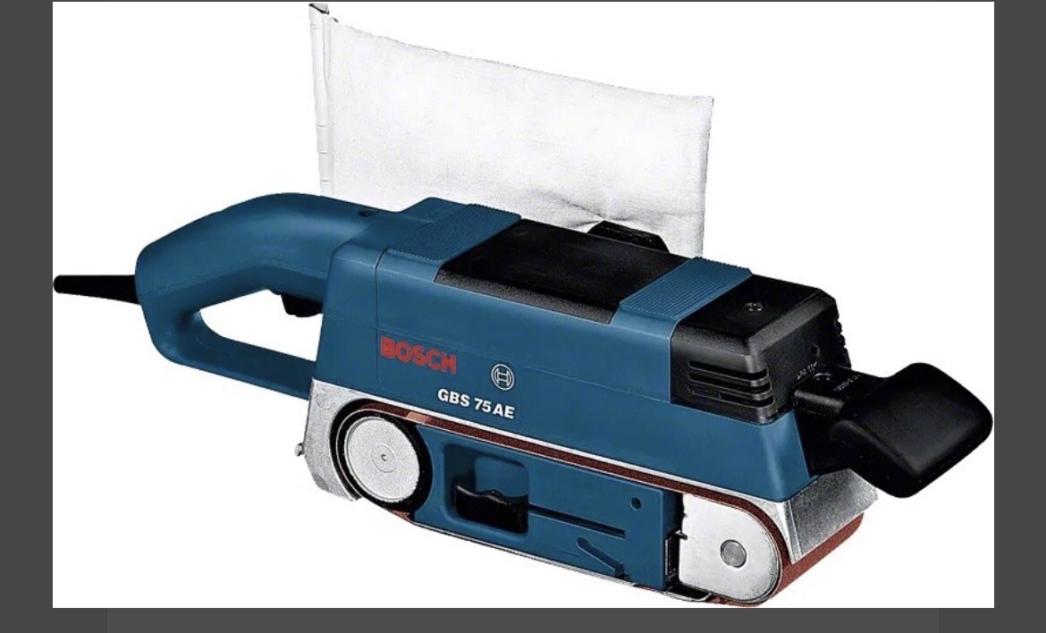

Jag har läst att det kan vara svårt att styra hur mycket man slipar bort just när det gäller trä. Vad skulle du säga om den saken?
Nu blev det konstigt med mina svar som hamnade helt fel😅. Hur som helst - jag är rädd för att satineringsmaskin kommer att ta ojämnt och kanske ta ner träet för mycket på sina ställen.
När det kommer till rejäla maskiner - tänker du på något sånt här?

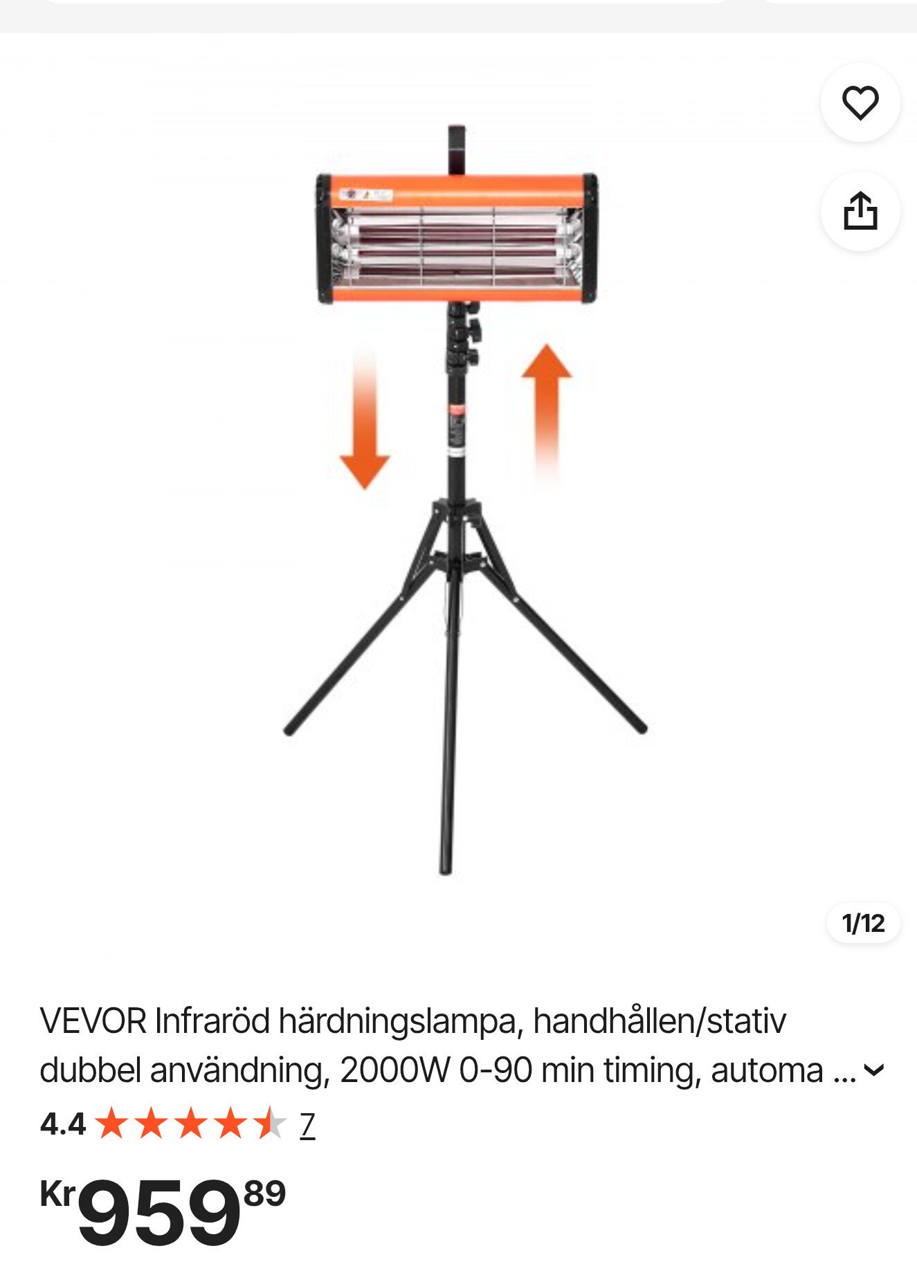

Har du testat värmepistol när du skrapar?
Farstatjej90
Sån här är nog bättre än varmluftpistol
Infraröd härdningslampa på stativ, justerbar höjd med pilar, 2000W, användbar för torkning eller uppvärmning vid byggprojekt.
Nissens
Skulle inte vilja ta med en sådan på stege kanske, men med rätt förutsättningar så…
Men varmluftspistol har en fläkt som blåser varmluften över en större yta om man vill, så jag tror att den funkar väl så bra som den du klistrade in eftersom den inte blåser alls.

Varmluftpistol gör det bara tillräckligt varmt för att skrapa på ett pyttelitet utrymme i taget, lampa är bättre för större områden
