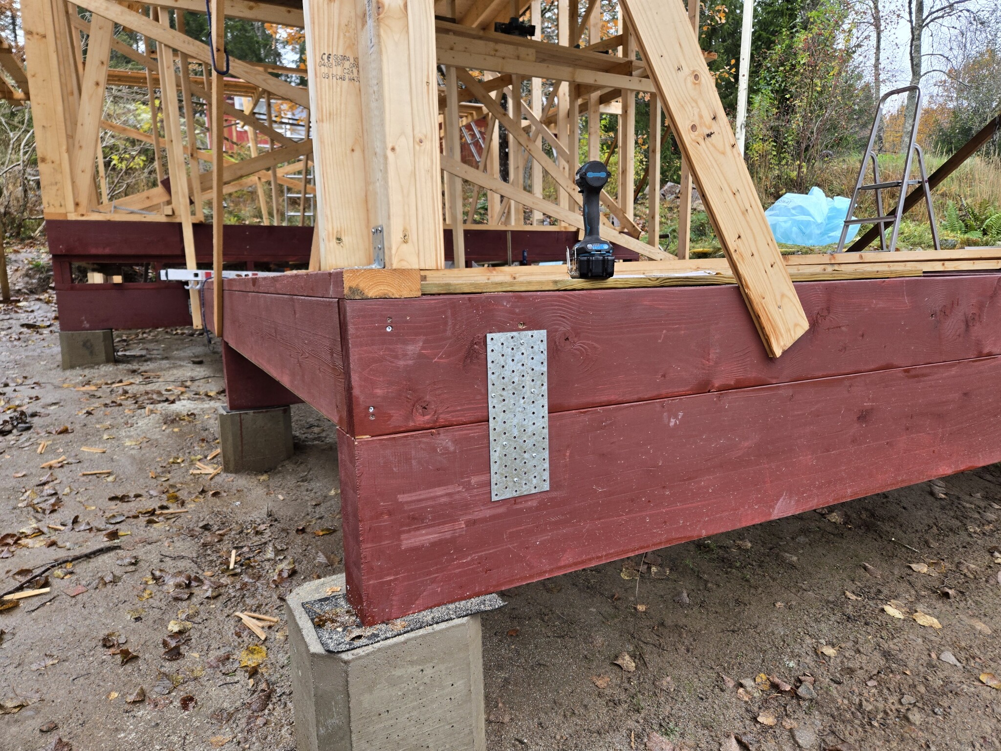

Håller på att bygga ett hus på plintar. På bilden är plintarna förankrade i den tjocka limträbalken men hur förankrar jag bäst väggsyllen i limträbalken? Har satt dit ett par hålplattor men funderar på om det blir för stumt givet att träet rör sig med årstiderna. Någon som vet om detta funkar eller hur man ska göra?
Det blir bra med det du tänkt, men det skulle säkert räckt med konstruktionsskruv som man skråskruvar med..
Men fortsätt med hålplattorna!
