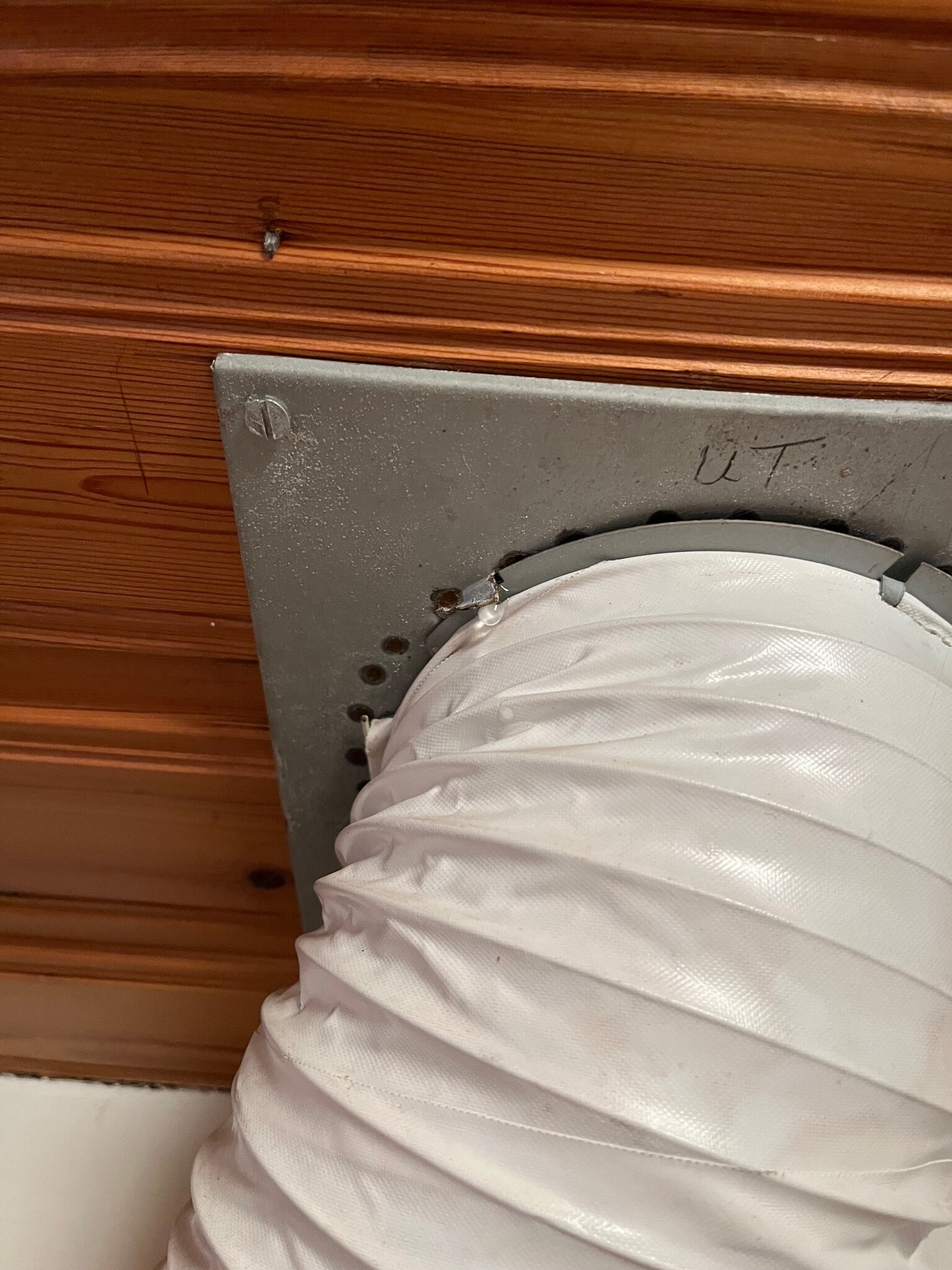

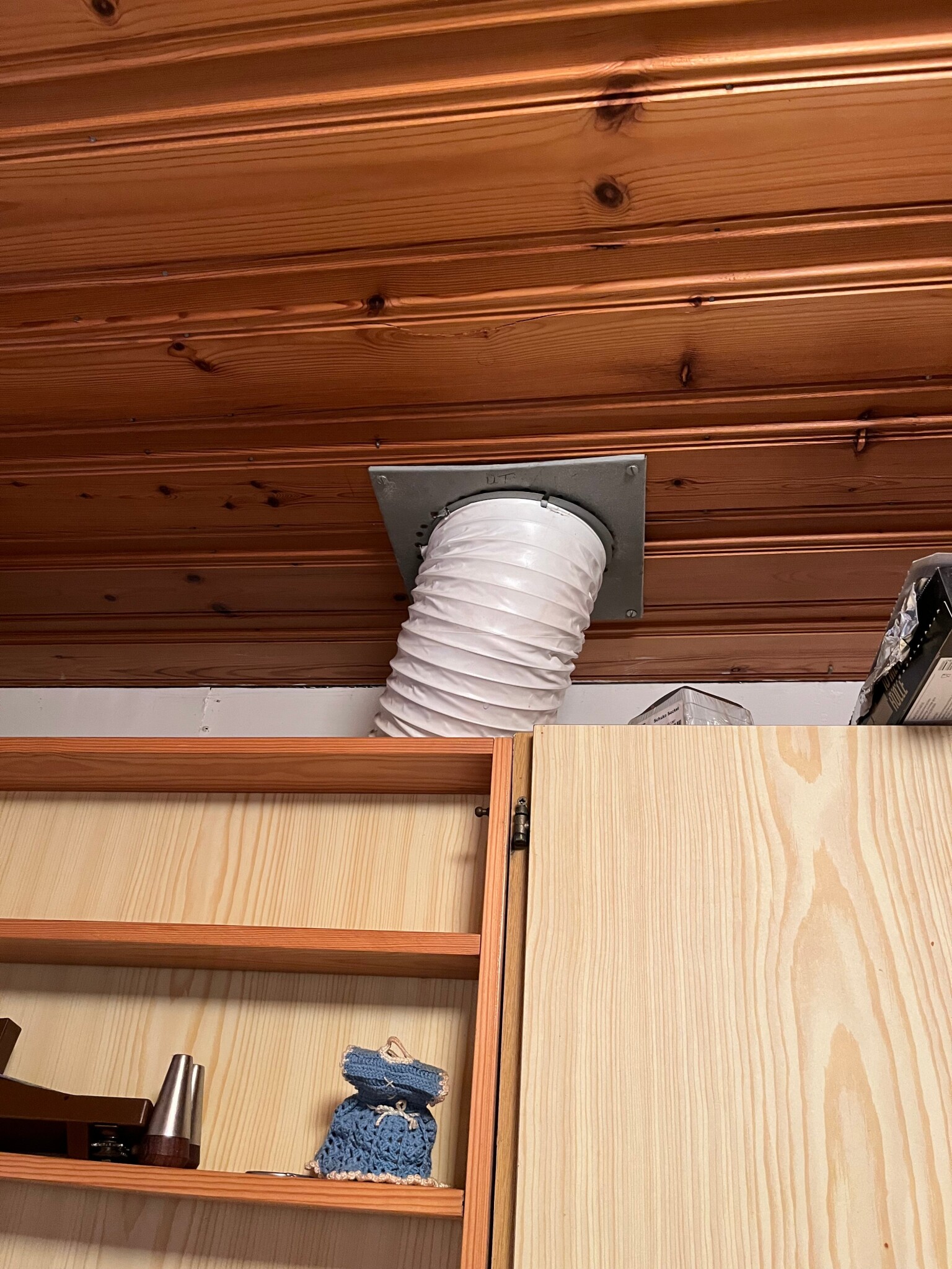

Hej, behöver hjälp.
Det regnade och jag hörde en stund senare ett droppande ljud från köket.
Det kommer från fästet där ventilationsslangen från spisfläkten går in i taket, se bild, på ena bilden kan du se vattendroppen. Ovanför innertaket finns ett utrymme som täcker hela huset där det enbart finns isolering i form av glasull. Om jag vill anlita hantverkare för att felsöka och åtgärda, vilken typ av hantverkare tar jag hjälp av då? Kan jag göra något själv? Inte expert.

Vad är det för material på taket?
Det första jag hade gjort är att ta mig in på vinden till området där det droppar ifrån är och letat efter var det kommer in. Sen hade jag tagit mig upp på taket utifrån för att se om jag kan lokalisera det där ifrån.
Edit
Och täckt med presenning som tillfällig lösning.
