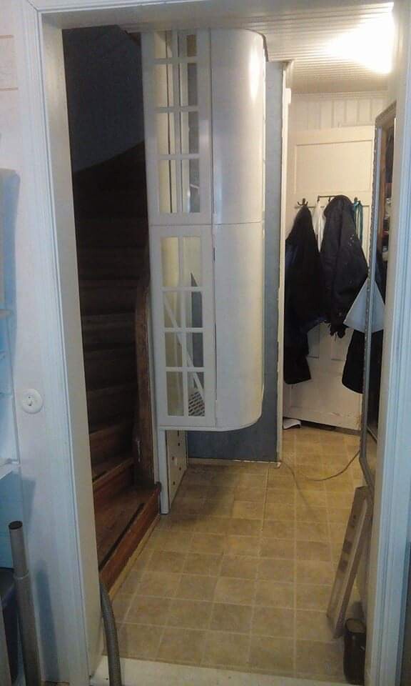

Jag tänkte ordna någon slags logistik för veden så att jag slipper gå med den uppför källartrappan. Tänkte använda en befintlig garderob där uppe och ev. köpa en färdig i källaren eller platsbygga den. Tanken är nog att köpa en liten vinsch som jag kan skruva fast i någon regel så att den hamnar i det lilla skåpet ovanför garderoben. Hur ska korgen utformas så att den löper lätt och smidigt genom hela konstruktionen? Finns det någon som har en liknande konstruktion som funkar så är jag jättenyfiken!

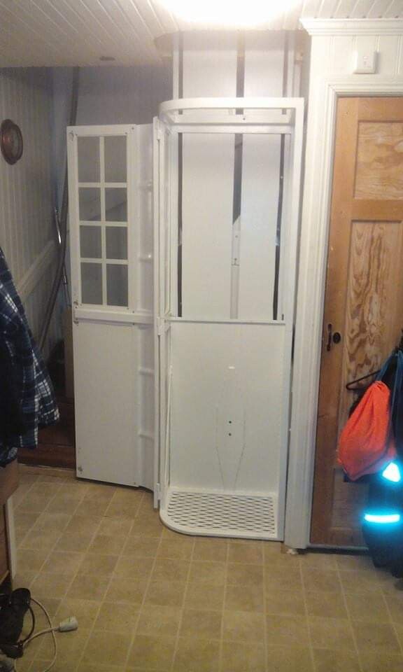

Klart du ska ha en hemgjord hiss. Jag har två.
En i huset för frun och en i garaget 1,2x2,5meter för ved och maskiner.
Hemgjord hiss installerad inomhus bredvid en trappa, med glasade dörrar och vit finish.
Hemgjord hiss installerad i ett rum, med vita paneldörrar och utskurna fönster.
