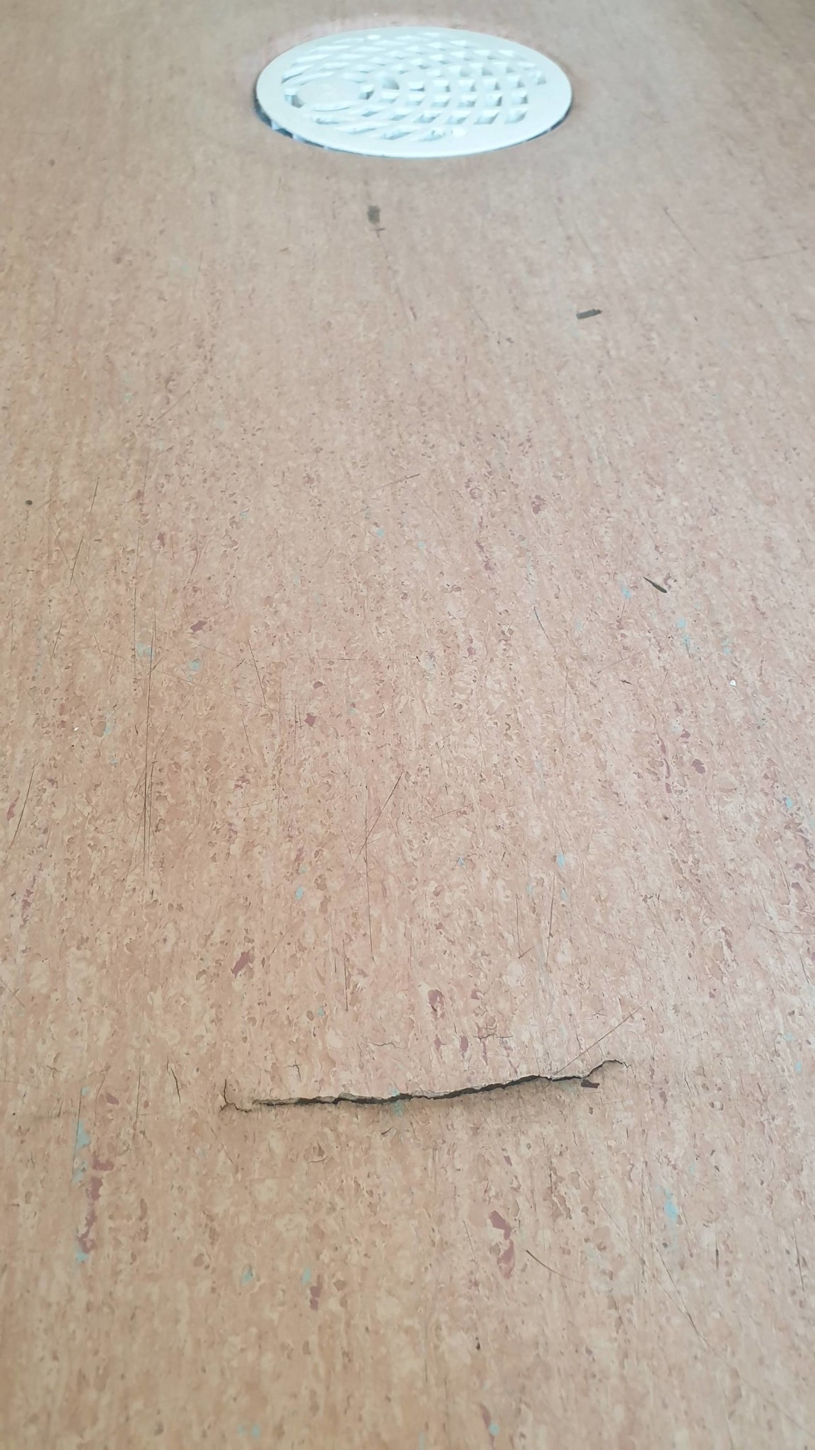

Våtrumsmattor ska väl kemsvetsas för att man ska kunna vara säker på att det blir tätt igen.S Samarbete skrev:
Men allra först bör det ju undersökas om det redan är en vattenskada där. Det ser misstänkt bubbligt ut men det kanske bara är på bilden.
Det är nog bara bilden som är lite förvrängd i perspektivet, det är inga bubblor på golvet. Jag lyfte lite i skadan och tittade, men vet inte riktigt vad jag ska leta efter, eller om man gör på något speciellt sätt för att kolla det?BirgitS skrev:
En sådan här matta ska ej kemsvetsas, utan den ska trådsvetsas för att bli tät. Nu var ju detta i en tvättstuga så lär väl inte vara så mycket vatten på golvet, risken med en sån här skada är ju annars att det blir vått under mattan vilket leder till att limmet löses upp och mattan släpper. Ring en golvläggare så kan denne troligtvis bara svetsa i skadan sen är det klart.
