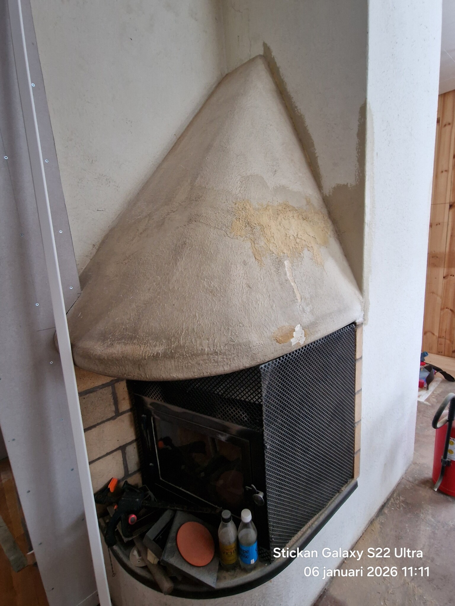

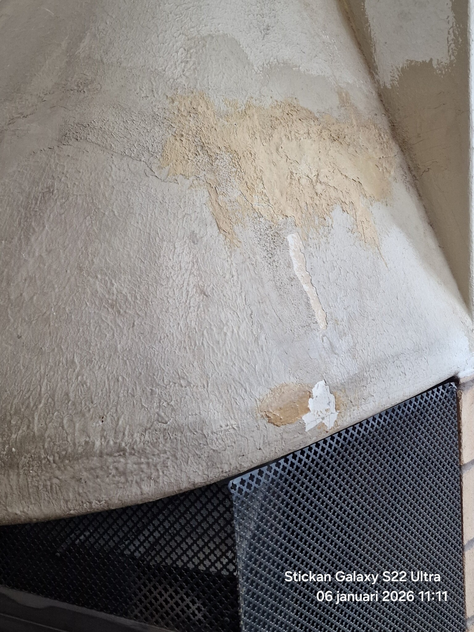

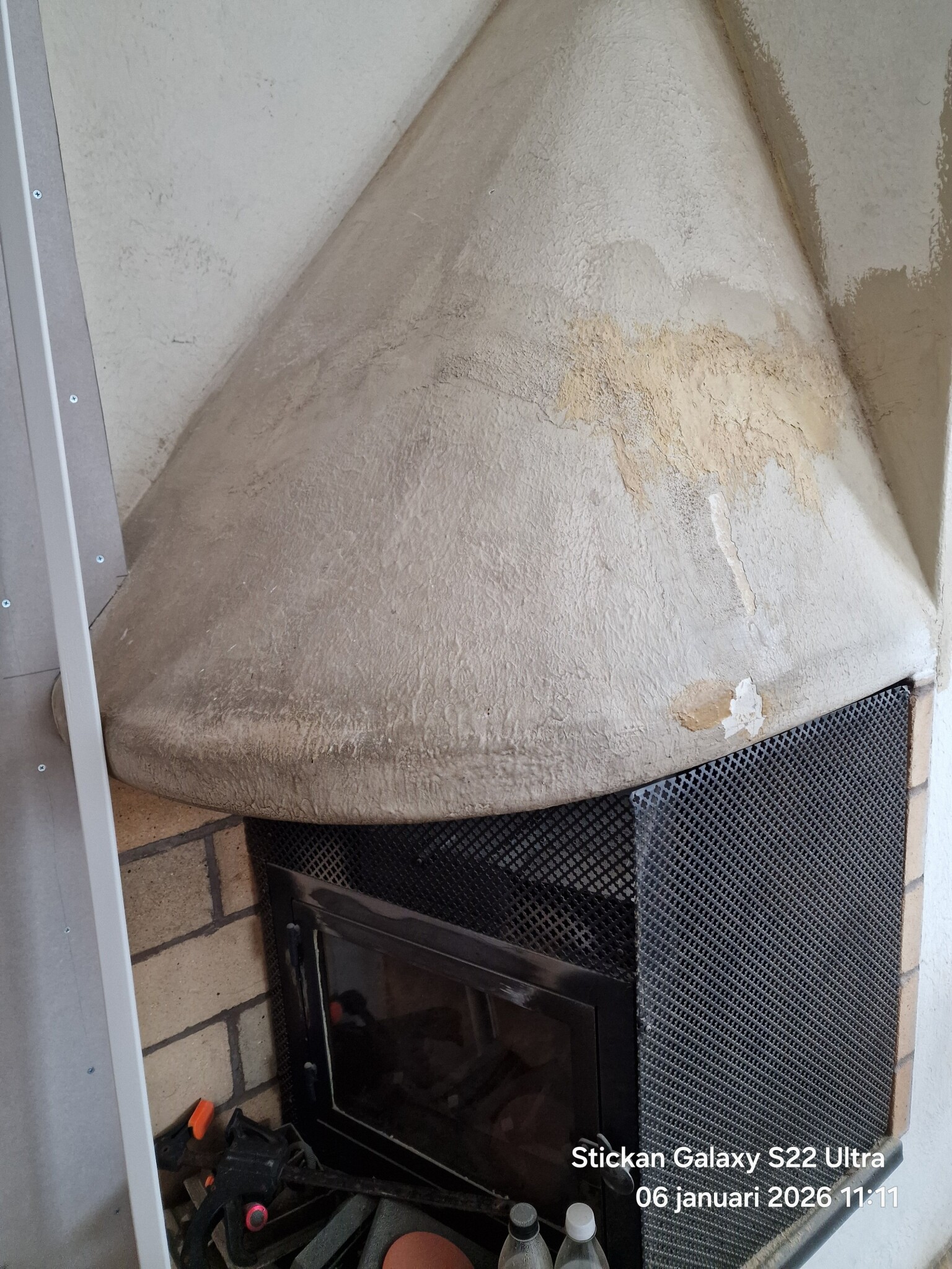

Vi har ärvt ett mysigt hus som vi håller på att renovera, denna spis med kåpa finns som en juvel mitt i köket.
Något har hänt med den troligtvis en okontrollerad mindre brand på utsidan.
Hur fixar jag till detta?
Även intilliggande murstock har sprickor i ytskiktet !!!!

Ytan under färgen det det flagnat ser nästan ut som gips.
Jag hade bara tvättat av hela ordentligt med typ Yes diskmedel & vatten, sedan målat 2 ggr med lämplig färg. (oftast fungerar vanlig väggfärg bra eftersom kåpan inte blir utsatt för hög värme, & 4-7 glansenheter = matt tycker jag blir finast)
