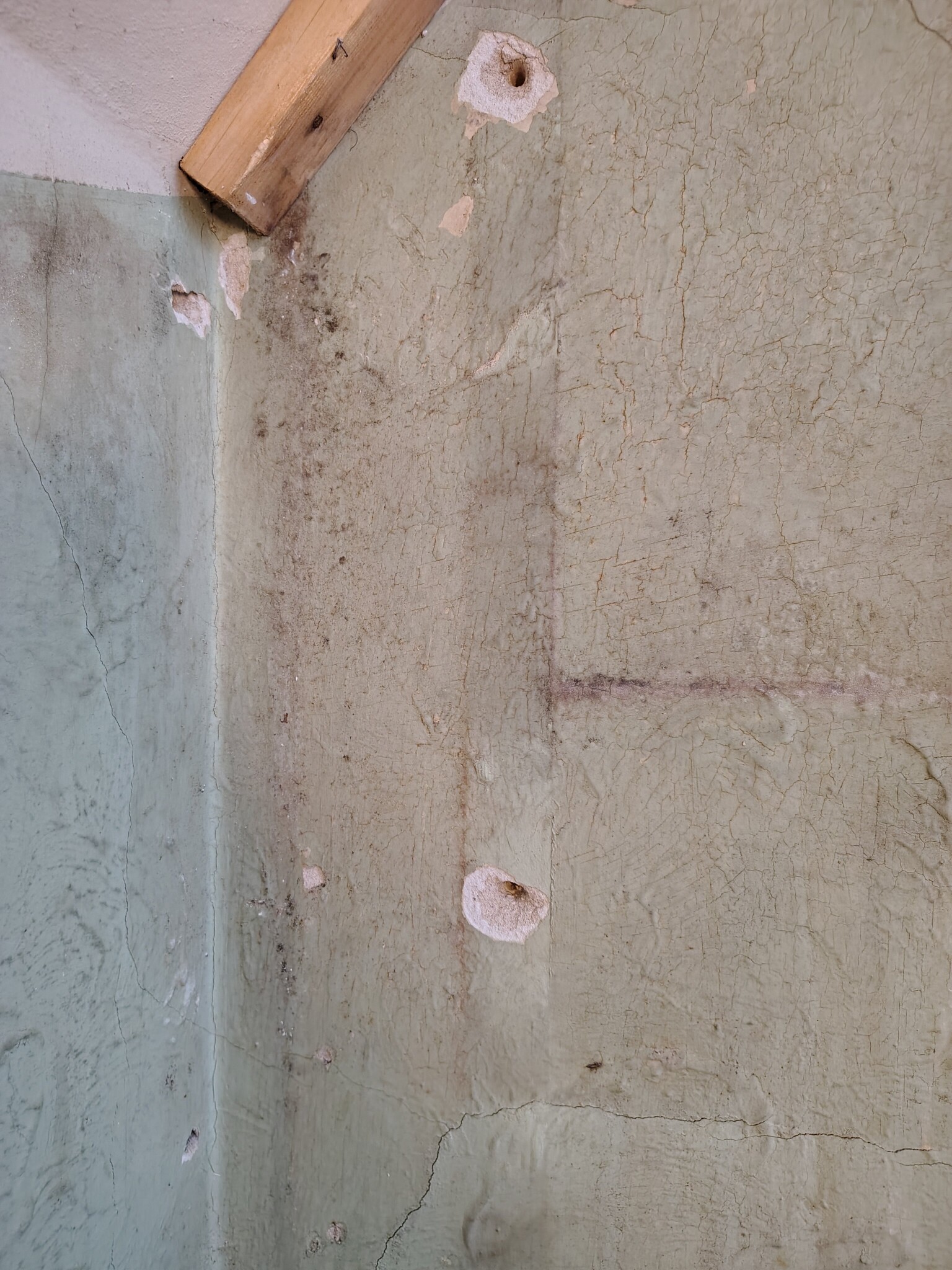

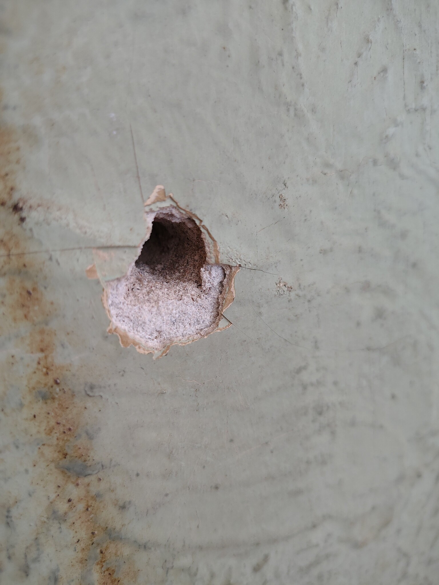

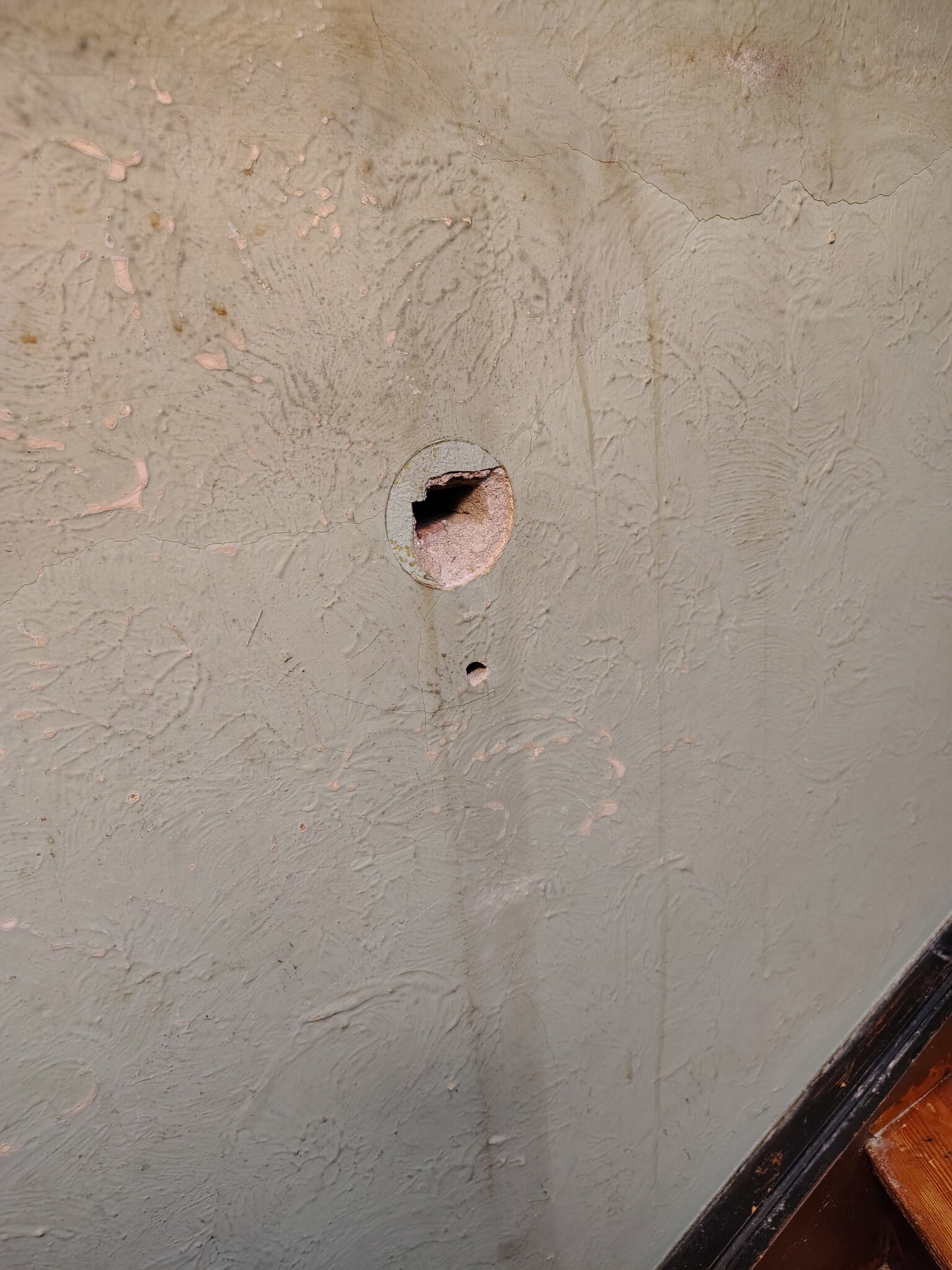

Vi vill renovera väggen I vår trapp, helst själva, men på ett säkert sätt. Färgen som vi tror är original från när huset byggdes 37 har suttit under ett lager av frigolit och gipsskivor sedan sjuttiotalet. Förmodligen finns partier av gammalt mögel också. Vi skulle egentligen behöva slipa ner strukturen/rappningen men tänker att det är säkrast att bara spackla över och använda inkapslingsfärg. Kanske skulle vi också behöva knacka ner en del puts som sitter dåligt men vi är oroliga för skadligt byggdamm iom blyfärgen. Är det görbart på egen hand?
  • Gammal vägg med hål exponerar gipslager, ursprunglig färg syns. Tecken på rost och slitage synliga runt hålet.
  • Sliten vägg i trapphus med sprickor och avflagningar, delvis exponerad rå puts och synlig trälist i hörnet.
  • Gammal vägg i trappa med tidigare färg, rund öppning och spår av skador. Struktur från originalputs syns tydligt.

Väggen är inomhus. Vi köpte ett blytestkit, det gav utslag på väggen, några av våra innedörrar och lister. Kan det vara ett falskt positiv? Jag vet inte hur bra dessa tester är, min man köpte det på Amazon.
Men tack för utmärkta synpunkter, det Finns kanske inte någon anledning att oroa sig?! Jag visste inte att blyfärg varit förbjudet för inomhusbruk så länge, trodde att det var sjuttiotalet som var brytgränsen.
