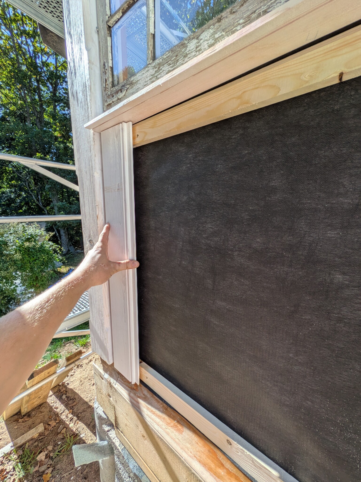

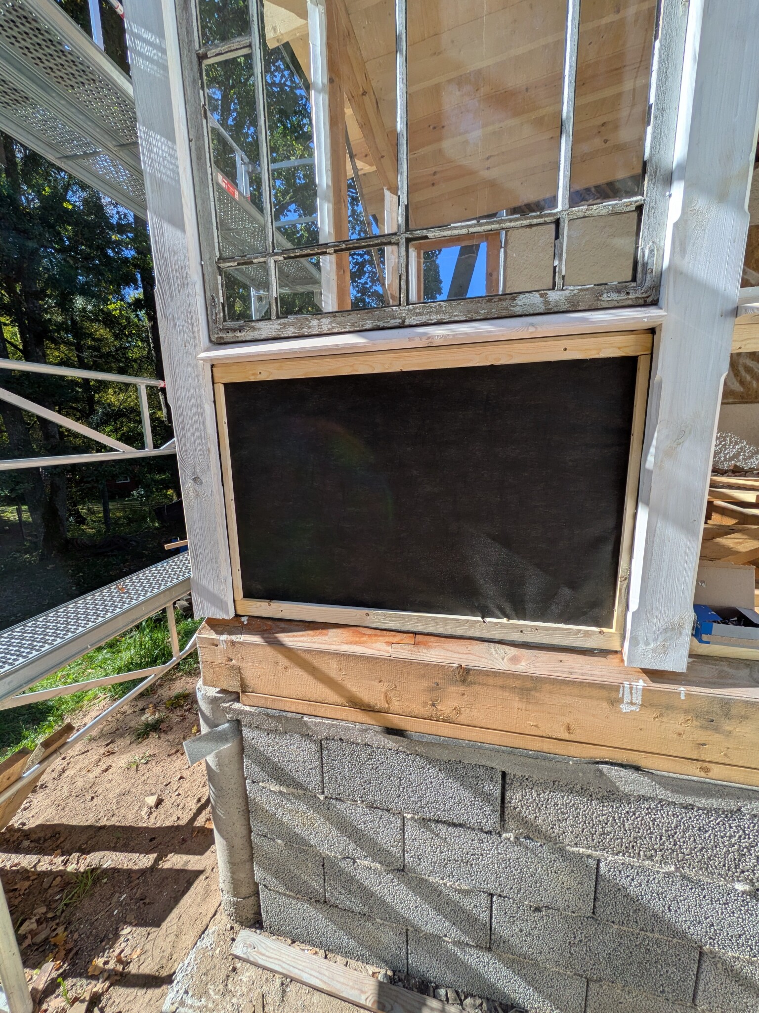

Har 17mm luftspalt här.
Men när jag spikar fasadbrädorna blir det stängt i ovan- och underkant.
Hur mkt luftcirkulation behövs? Räcker det om jag jackar ut ett spår på baksidan av några av brädorna?

Jag har löst det så när jag övergått från liggande till stående (fräste spår i läkten; Diam 10mm ca 10-20 cm mellan) - tiden får utvisa om det räcker: Jag har diffusionsöppen väv och isolering bakom så väggen kan andas "bakåt" också s.a.s
