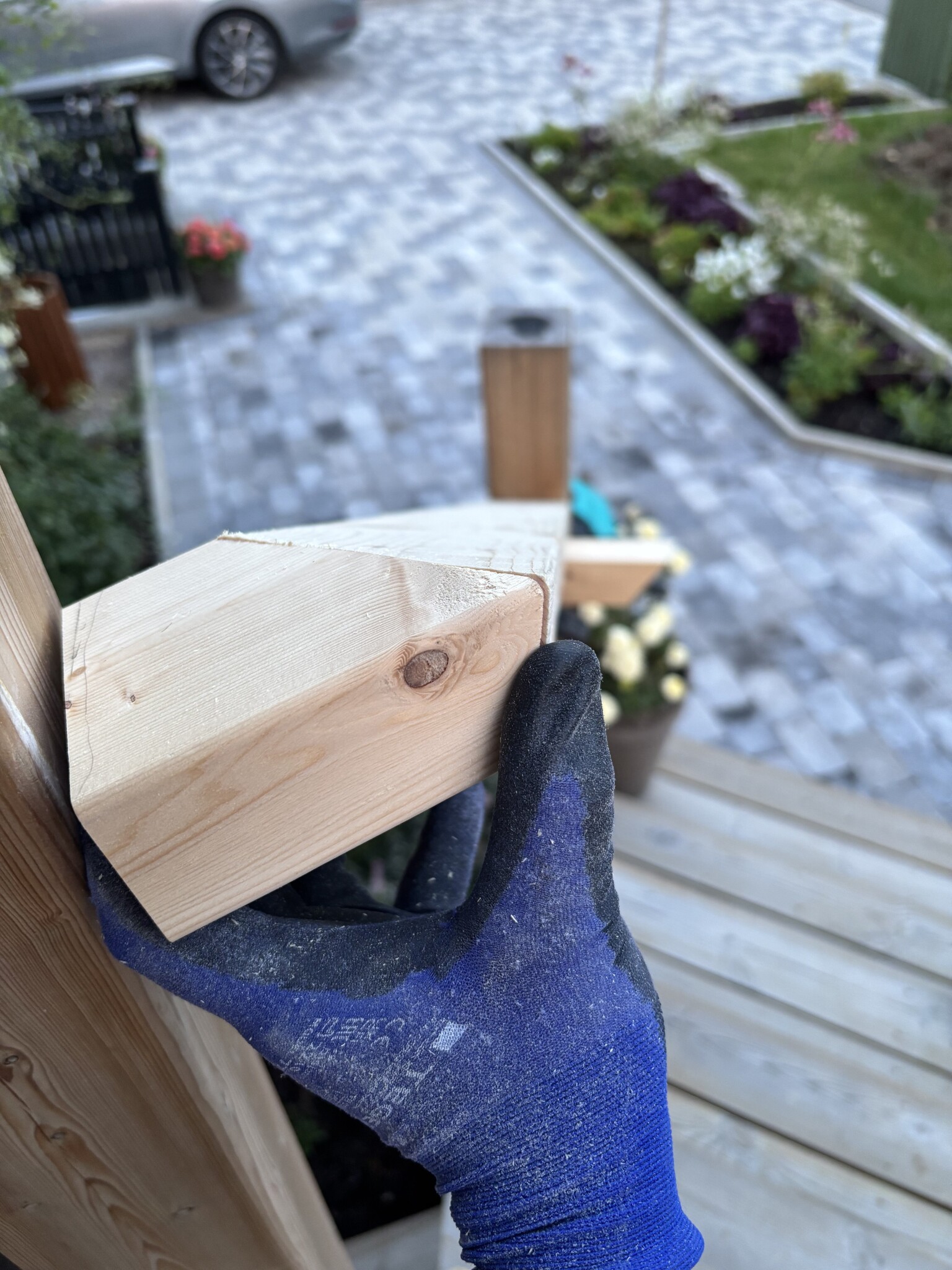

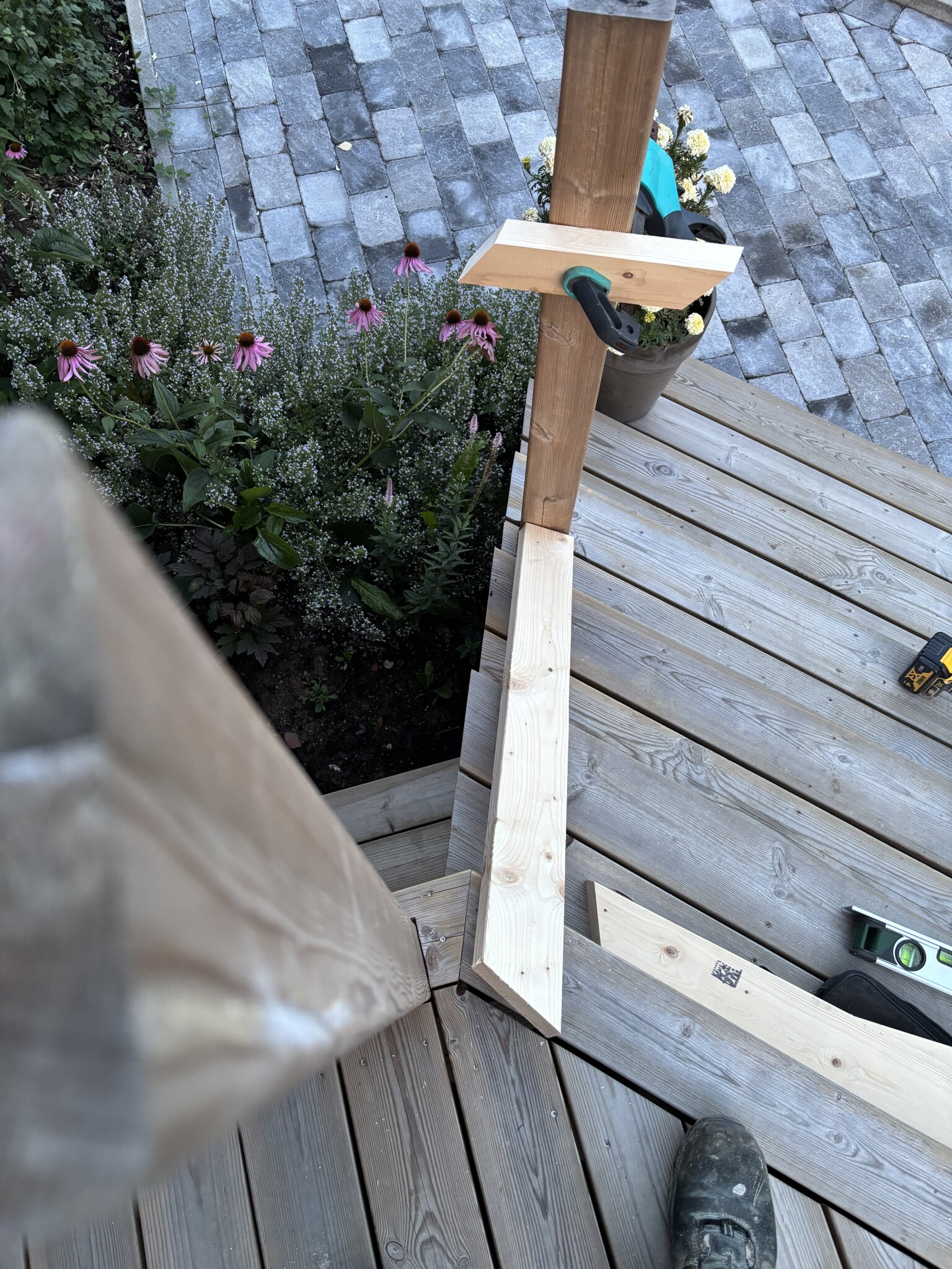

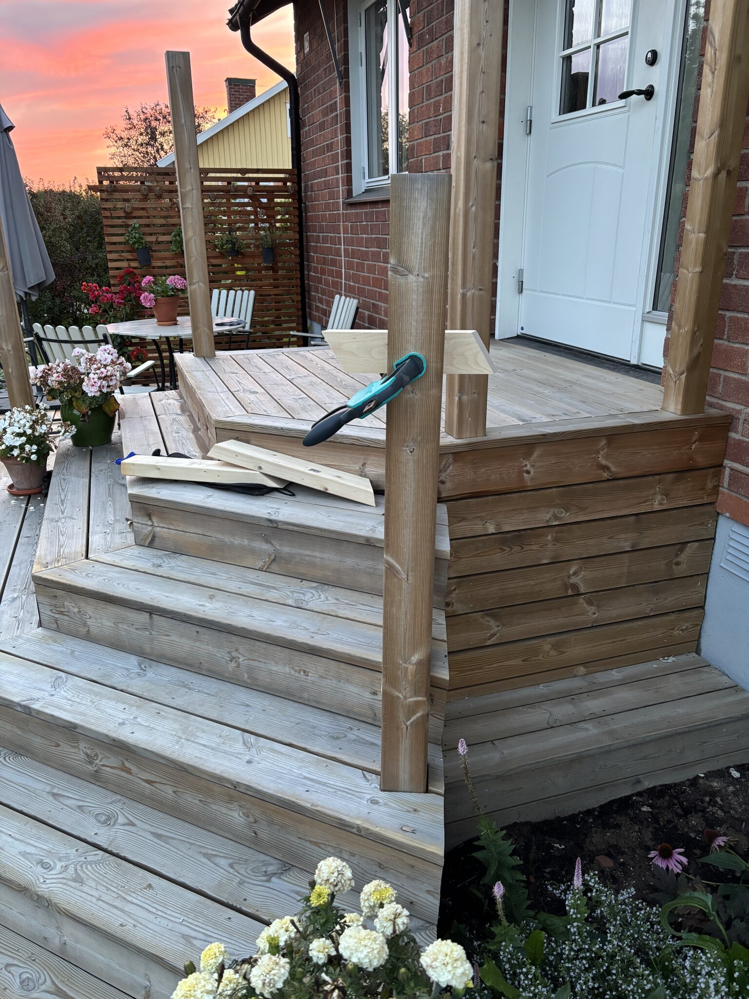

Jag har ett litet problem. Jag tänkte inte på alla steg när jag monterade stolparna inför räcket. Nu linjerar inte stolpen i trappan mot stolpen i trallnivån.
Jag försökte få till en gerning ikväll, men oavsett vad så blir det inte bra. Tänker att bilderna förklarar mitt problem bättre än vad jag kan göra i text.
Går det att få till denna gerning som gör svartmarkerad bit hamnar i i våg? IMG_2581.jpeg
Jag börjar tvivla på att det går på något bra sätt. Är det något som har gjort något liknande?
Tar gärna emot tips på alternativ lösning😇

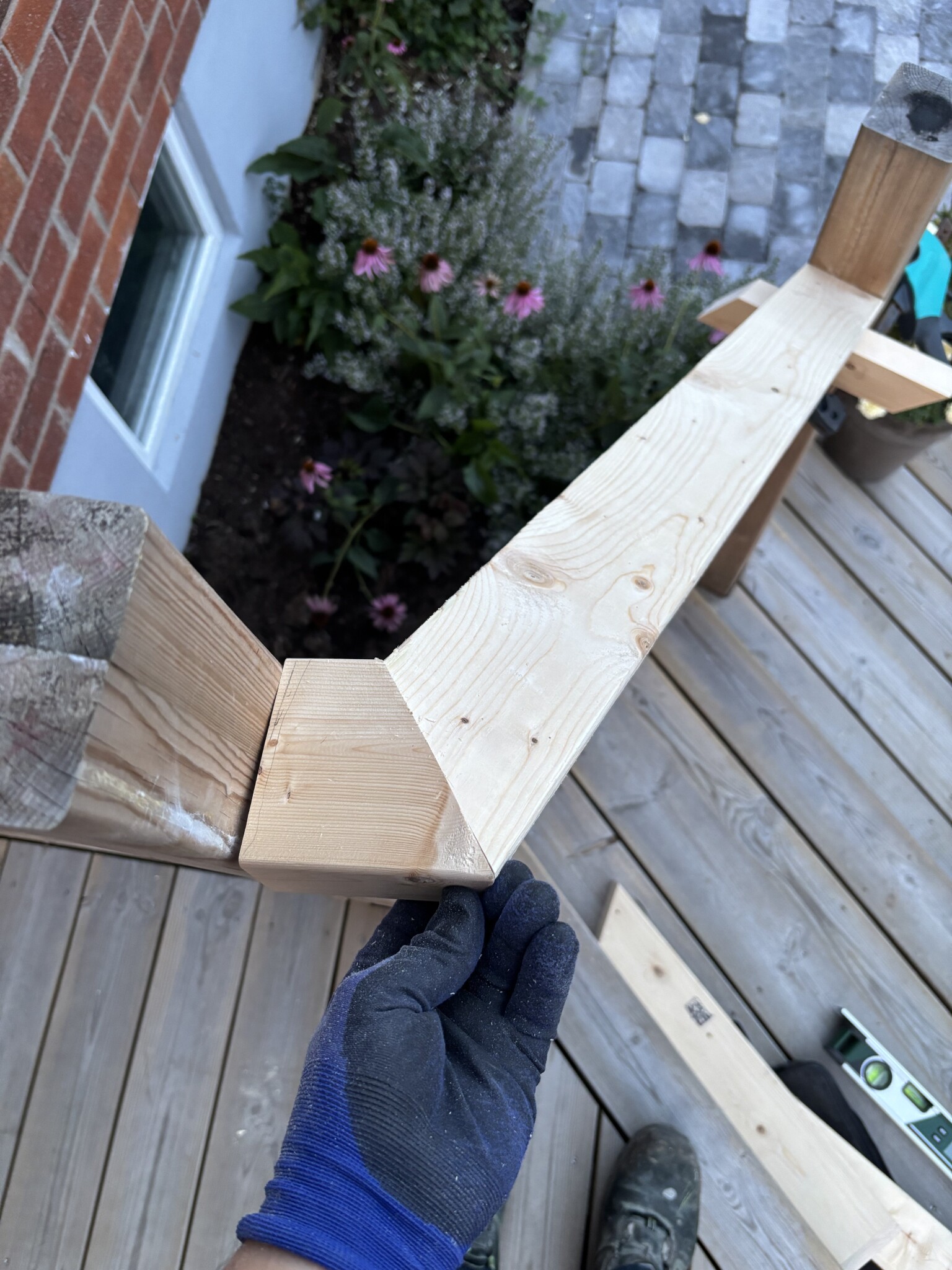

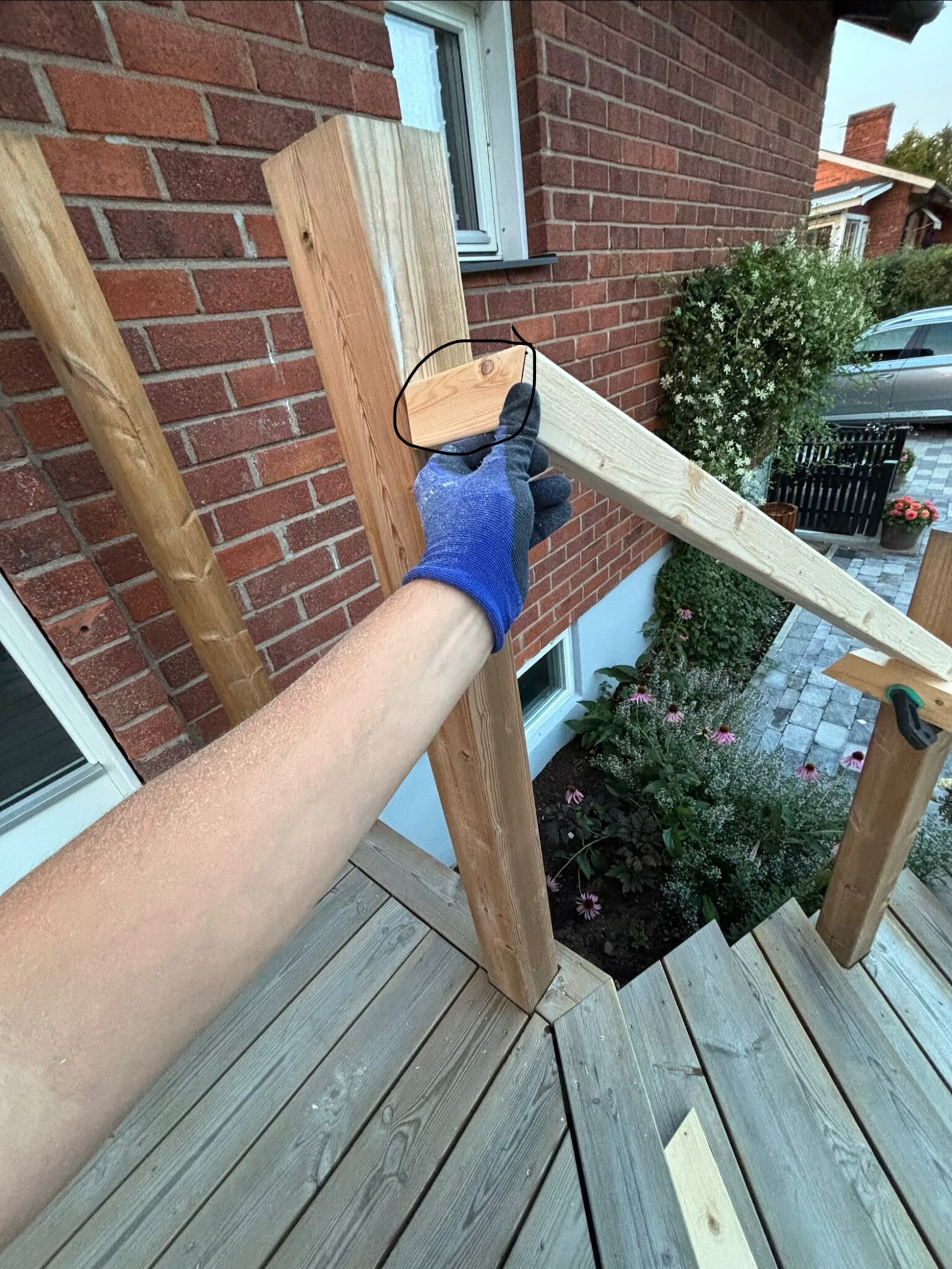

Bifogar bilder för lite tydlighet.

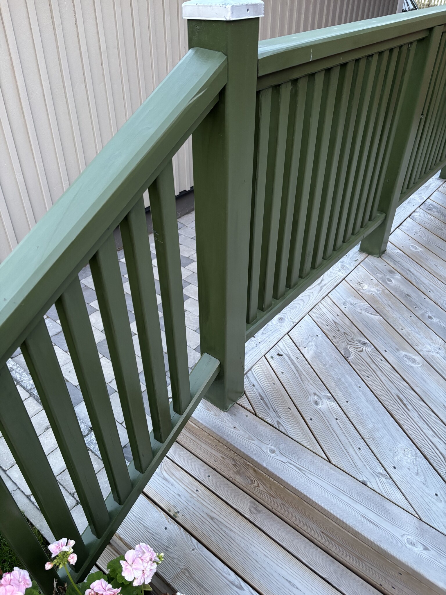

Sista bilden visar räcket på altan. Jag tänker mig liknande räcke även på denna trapp.
Det där ser knepigt ut!
Går det att montera fast den långa delen provisoriskt med en stötta under och sen lägga en längre bit mot stolpen uppe och rita av på plats?
Kanske att du behöver ta en bit av en bredare regel för att få till det. Så att den mer blir figursågad än gerad om du förstår vad jag menar?
