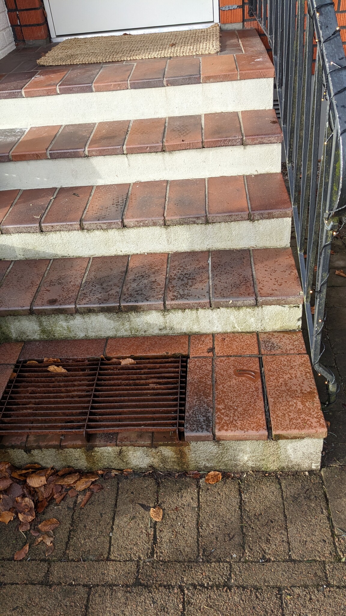

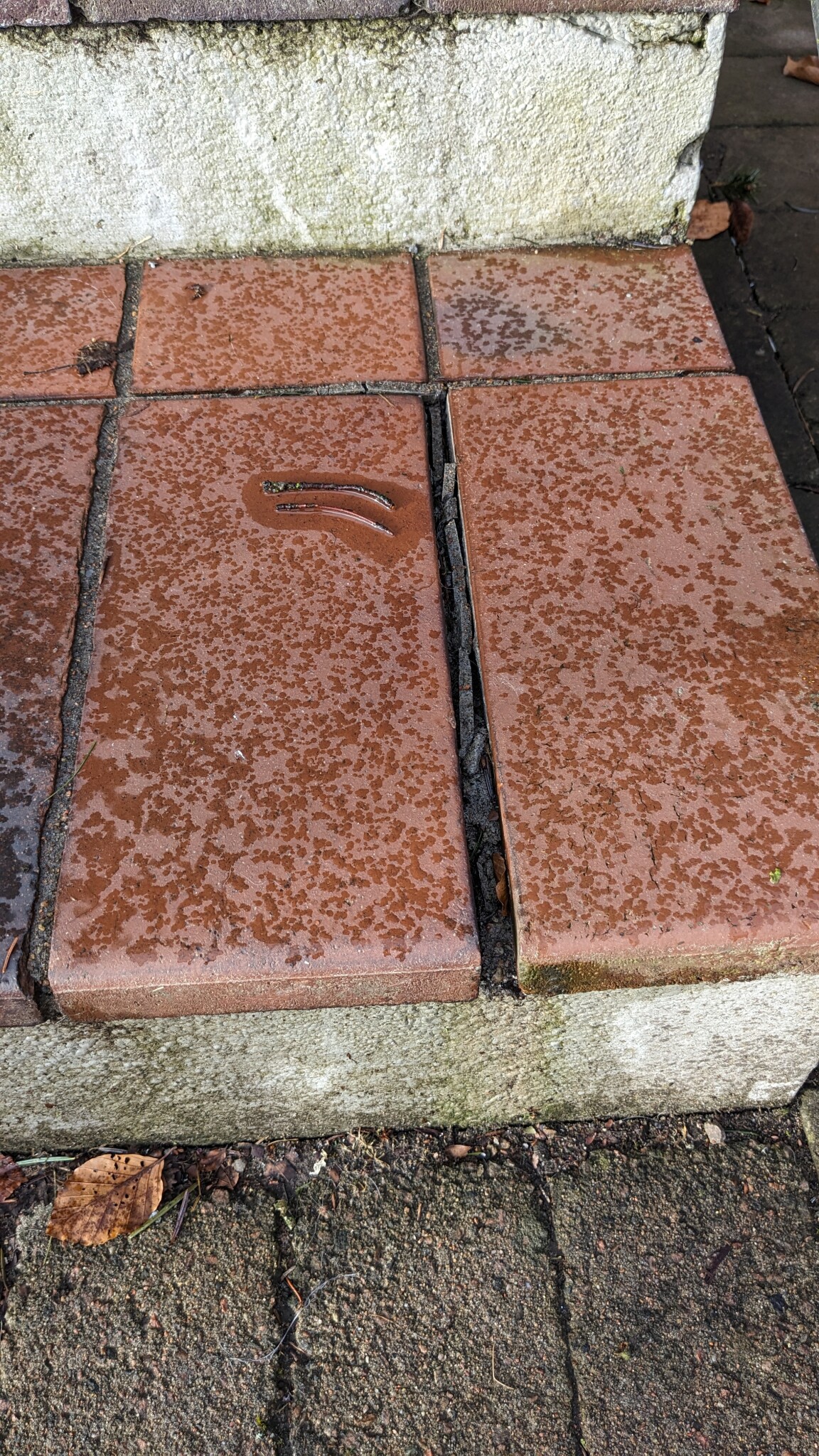

vi har flyttat in till ett gammalt hus där plattorna längst ner släppt. Hur åtgärdar man det enklast?
Bifogat bilder för referens.

Naturstensfix funkar bra. Ta loss plattorna som är lösa och rengör dom och underlaget och sedan läggs dessa tillbaka med naturstensfix..
Sedan kan man foga med en cementfog…

Tusen tack för snabbt och bra svar 🙂👍
Jag vill bara uppdatera om någon mer söker info kring detta.
1) Jag köpte cementfix från Jula för 99kr.
2) gjorde rent plattorna, skrapa och borsta med stålborste osv
3) blandade cementfix (men behövde blanda dubbel mot vad jag trodde först)
4) Smetade på ett lager och mellan plattorna
Blev perfekt och sitter som berget efter 2 dagar härdande.
Dock är den cementfixen något vit, så blir väldigt synliga fogar. Inte supersnyggt men bättre än att dem ligger löst. Ska smeta på något mörkt om det inte blir mörkare med tiden.
